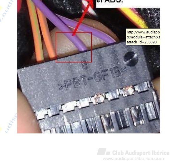

WASMAN Publicado 4 de Abril del 2013 Denunciar Publicado 4 de Abril del 2013 Yo tengo un tdie con ads montado a posteriori, del 2011, solo decirte que cuando hagas el brico el cable morado que puso paul del ads en nuestro modelo es amarillo¡¡¡ por lo demas todo perfecto Responder

m170280 Publicado 5 de Abril del 2013 Autor Denunciar Publicado 5 de Abril del 2013 Pues iré comprando poquito a poco lo que falta porque la parienta me mata!!!!! Yo tengo un tdie con ads montado a posteriori, del 2011, solo decirte que cuando hagas el brico el cable morado que puso paul del ads en nuestro modelo es amarillo¡¡¡ por lo demas todo perfecto Mucahs gracias por el aviso WASMAN, supongo que te refieres a este cable verdad? Por tanto deduzco que solo hay que comprar lo que dice Paul? yo pense que habría que comprar tambien este conector/cable morado. Por cierto eres de Madrid? Muchas gracias a todos por la información, me habeis quitado los miedos! Responder

WASMAN Publicado 5 de Abril del 2013 Denunciar Publicado 5 de Abril del 2013 Pues iré comprando poquito a poco lo que falta porque la parienta me mata!!!!! Yo tengo un tdie con ads montado a posteriori, del 2011, solo decirte que cuando hagas el brico el cable morado que puso paul del ads en nuestro modelo es amarillo¡¡¡ por lo demas todo perfecto Mucahs gracias por el aviso WASMAN, supongo que te refieres a este cable verdad? Por tanto deduzco que solo hay que comprar lo que dice Paul? yo pense que habría que comprar tambien este conector/cable morado. Por cierto eres de Madrid? Muchas gracias a todos por la información, me habeis quitado los miedos! si ese cable es en el que en el modelo tdie 2011 a varios de nosotros es amarilllo. Responder
m170280 Publicado 5 de Abril del 2013 Autor Denunciar Publicado 5 de Abril del 2013 Pues iré comprando poquito a poco lo que falta porque la parienta me mata!!!!! Yo tengo un tdie con ads montado a posteriori, del 2011, solo decirte que cuando hagas el brico el cable morado que puso paul del ads en nuestro modelo es amarillo¡¡¡ por lo demas todo perfecto Mucahs gracias por el aviso WASMAN, supongo que te refieres a este cable verdad? Por tanto deduzco que solo hay que comprar lo que dice Paul? yo pense que habría que comprar tambien este conector/cable morado. Por cierto eres de Madrid? Muchas gracias a todos por la información, me habeis quitado los miedos! si ese cable es en el que en el modelo tdie 2011 a varios de nosotros es amarilllo. Ok, muchas gracias ahora en breve compraré la consola central con ads con auto start/stop, teneis por ahí la referencia? Muchas gracias nuevamente! Responder
