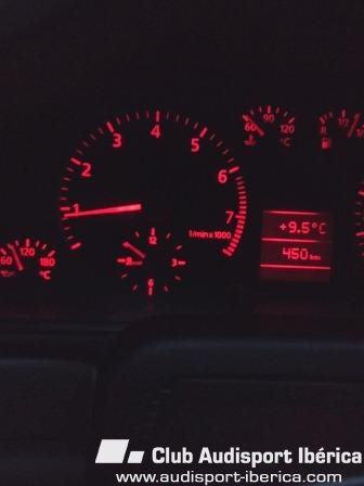

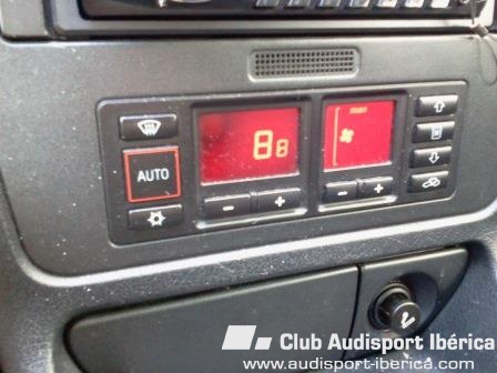

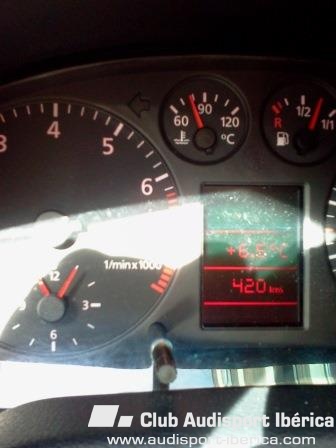

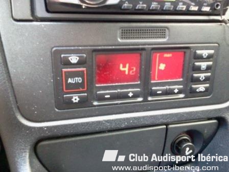

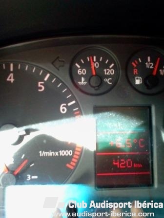

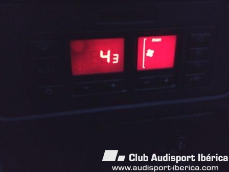

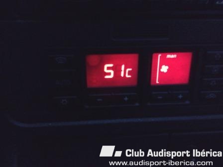

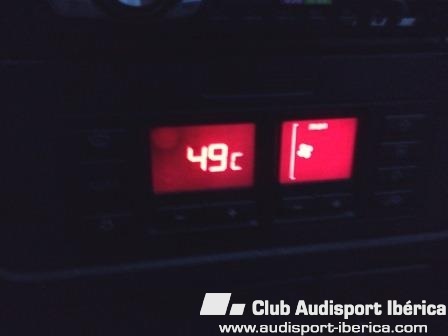

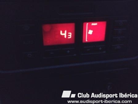

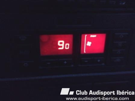

RJR Publicado 9 de Abril del 2013 Autor Denunciar Publicado 9 de Abril del 2013 He estado observando lo de la temperatura del agua. Resulta que el coche marcaba la aguja en 90 y el canal del clima 88º (ya que abre el termostato a 89º). De repente, según aparque, esperando un rato como recomiendan para que se enfrie el aceite del turbo, observo que empieza a caer la aguja de la temperatura hasta 60º. Entre en el canal 49 del clima y marcaba 43º, y el canal 51 (temperatura aceite) marcaba 90. Espere una rato y así se quedo. Dejo unas fotos. A la mañana siguiente, nuevamente al aparcar, observo y me vuelve a pasar los mismo. La temperatura del agua cae y segun el canal del clima marca 42º y al rato comienza subir hasta marca en el canal del clima 88º y la agua de la temperatura se volvio a quedar en 90º. Dejo fotos seguidamente. Más tarde, iendo conduciendo, y con la mosca tras la oreja despues de dos veces tan seguidas, voy constantemente observando y en un momento circulando empezo a caer la agua de la temperatura de 90º y en el canal del clima pude observar que llego a marcar 31º. Al rato recupero y el canal del clima marcaba 86º-87º y la agua en 90º. Que opinais? termostato? o sensor temperatura? yo me inclino por termostato ya que si no el canal del clima no indicaria correcta la temperatura o por lo menos acorde con el descenso de la aguja. Responder

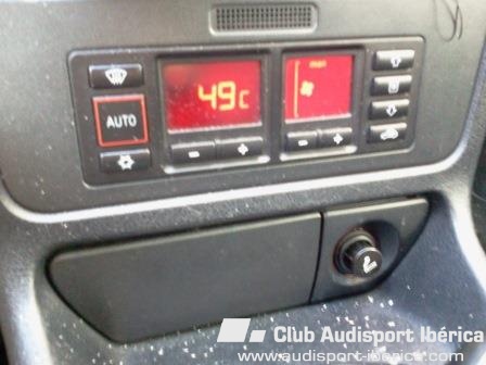

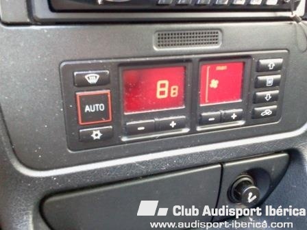

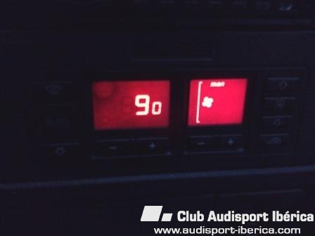

RJR Publicado 9 de Abril del 2013 Autor Denunciar Publicado 9 de Abril del 2013 las fotos que hizo al dia siguiente Responder
A4B51.8T Publicado 9 de Abril del 2013 Denunciar Publicado 9 de Abril del 2013 (editado) Según los que indicas parece que tiene un fallo en el sensor del liquido refrigerante, por que si marca aceite 90º grados es como debería marcarte en el canal 49 liquido refrigerante, piensa que nunca estará clavado a 90º grados tiene una oscilación entre 88º asta 105º grados mas o menos. El termostato en el momento de bajar de 89º grados, se debería cerrar para que vuelva a alcanzar su temperatura optima 90º grados, pero si la sonda esta enferma de ai las variaciones de temperatura, lo tal, cámbiala, después comprueba lo mismo a ver si se soluciona, si ves que aun hace algún extraño termostato sin dudarlo. (La sonda es la encargada de indicarte la temperatura en el cuadro) Si fuera termostato y en parado se tendría que mantener caliente. Y para descartar que aya un fallo, comprueba que la ficha que tiene la sonda de temperatura no vaya a tener un cable pelado o cortado y que haga un mal contacto. Edito: De la aguja de temperatura no te fíes mucho, sobretodo de 80º grados para arriba, te hablo según el mio, de hay para abajo mas o menos va como el clima, pero lo mas fiable es el clima. Editado 9 de Abril del 2013 por A4B51.8T Responder

A4B51.8T Publicado 10 de Abril del 2013 Denunciar Publicado 10 de Abril del 2013 Pues yo lo que creo es que tienes el termostato hecho trizas como me pasa a mi . Yo tenia un problema parecido al tuyo , yo cuando le doy zapatilla al coche se me baja la temperatura , y amen de eso el propio coche me marcaba error sensor g62 , lo cambie y el coche sigue haciendo lo mismo , eso es el termostato que chochea .Para descartar el sensor de temp , que alguien te pase el vag com , si hace lecturas erróneas se te reflejara suguro seguro en el test del vag com . SI el motor esta parado, aun que no tenga termostato coge su temperatura... Por que a penas tiene refrigeración... Otra cosa es en circulación (y mas si le das caña) ai si tiene mal el termostato y no cierra estaría refrigerando asta bajar toda la temperatura. Lo que no es normal, es que estando parado, le marque aceite 90º grados y agua 60º grados o menos... Yo la compre por 15€ Responder
A4B51.8T Publicado 10 de Abril del 2013 Denunciar Publicado 10 de Abril del 2013 Gracias A4B51.8T. En cuanto tenga una rato este fin de semana, echare un vistazo por si veo el cable pelado o mal conectado, y preguntaré cuanto me sale cambiar la sonda que me comentas. La sonda es lo mismo que el sensor de la temperatura, verdad? Un saludo. Sonda de temperatura o sensor de refrigerante lo mismo jejeje. Lo puedes cambiar tu mismo, es super fácil es quitar ficha de 4 pines, quitar una presilla de seguridad que sale tirando de ella, y luego tiras del sensor normal, luego invertido con el nuevo. Responder
