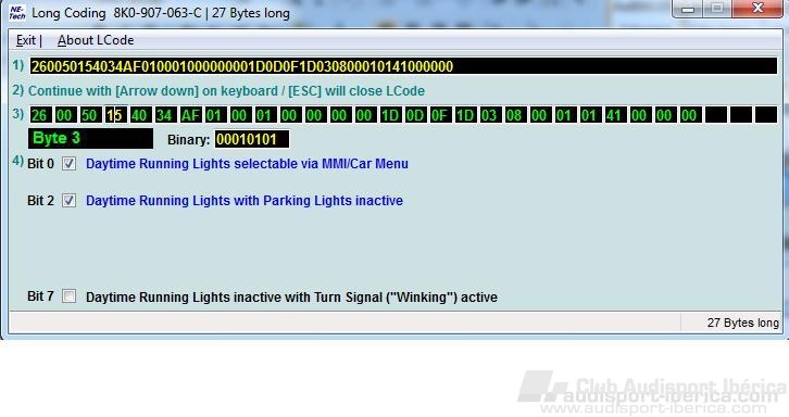

franjobebo Publicado 5 de Abril del 2013 Denunciar Publicado 5 de Abril del 2013 Hola, he intentado con el vagcom el que las luces de dia no se apaguen con la luz de cruce y no lo consigo, sigo las instrucciones del manual donde lo explica, y si he conseguido que no se apaguen con las de intermitencia, pero con las de cruce no. Ayuda por favor. Responder
alagar27 Publicado 5 de Abril del 2013 Denunciar Publicado 5 de Abril del 2013 Las luces de dia no se descativan con cruce o intermitencia sino q bajan de intensidad, en el manual del vagcom para los b8 estan los pasos a seguir pero es para modelos de antes del reestyling q es del modelo q se probo Responder
marcosalonso Publicado 27 de Junio del 2013 Denunciar Publicado 27 de Junio del 2013 a mi me pasa lo mismo, he conseguido que no se apaguen con las de posición, pero en cuanto pongo las de cruce se apagan una de cada extremo quedando solo la luz de cruce y una luz de dia.... he buscado en foros americanos y no encuentro nada... a ver si hay solución para esto. Responder
marcosalonso Publicado 24 de Marzo del 2014 Denunciar Publicado 24 de Marzo del 2014 Este fin de semana he estado trasteando y he visto que hay un parámetro que no se modifica para poder dejar activadas las luces de dia con las de cruce, he cambiado la intensidad del 37% al 100 para que le llegue toda la energía a las 4 bombillas pw13 pero aún así se apaga, curiosamente cuando tienes el vag conectado y enciendes la luz aparece la cantidad de % que está consumiendo y las dos que se apagan aparecen en 0% alguien que sepa porqué puede ser esto? Saludos Responder
alagar27 Publicado 25 de Marzo del 2014 Denunciar Publicado 25 de Marzo del 2014 Supongo que esto os pasara a los que llevais faros halogenos que se os desactiva o apagan porque a los q llevamos faros de xenon lo unico q ocurre es que en intermitencia se atenuan los leds del lado del intermitente o al encender las de cruce y largas se atenuan Espero encontreis solución Enviado desde mi Galaxy s4 usando Tapatalk II Responder
alamedavel00 Publicado 29 de Marzo del 2014 Denunciar Publicado 29 de Marzo del 2014 hola compañeros mi A4 es restylin 2014 y si lo tengo activado,al 100%, tanto con intermitencia como con luz corta. Yo segui los pasos del manual y sin problemas, Llevo xenón plus Responder
romvic Publicado 7 de Abril del 2014 Denunciar Publicado 7 de Abril del 2014 Yo también estuve haciendo pruebas con los halógenos y me fue imposible dar con el resultado. Con las de cruce se apagan las de día de los extremos, pero había oído que alguien del foro las tenía codificadas de manera que no se le apagaran, no recuerdo ahora quien, pero me parece recordar que se las codificaron en conce. Responder
