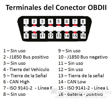

zZarZiLLoSs Publicado 6 de Abril del 2013 Denunciar Publicado 6 de Abril del 2013 (editado) Buenas como comento en el titulo estoy haciendo una modificación en el ELM327 para dejarlo fijo en el coche y cortar con un simple interruptor. Después de probar cortar la tensión de +12v, resulta que este se queda encendido, aunque no se que alimentara los 12v pero esta soldado para que le llegue tensión. Os dejo imagen del patillaje, y marcado en rojo los que en teoría están en uso y cual creéis en el que debería de intercalar el interruptor para que no consuma batería, tengo dudas entre estos puesto que no tengo ni pajolera idea de la funcion: J1850 positivo ISO 9141-2 Linea K CAN HIG Gracias por adelantado. Editado 6 de Abril del 2013 por zZarZiLLoSs Responder

zZarZiLLoSs Publicado 6 de Abril del 2013 Autor Denunciar Publicado 6 de Abril del 2013 (editado) No quiero ponerle un interruptor al elm327 para dejarlo fijo ... ya esta hecho pero no me corta corriente, se queda encendido anulando el paso por el interruptor el pin 16 que en teoria son los +12v. Editado 6 de Abril del 2013 por zZarZiLLoSs Responder

mike73 Publicado 16 de Abril del 2013 Denunciar Publicado 16 de Abril del 2013 (editado) ¿Y si utilizas los tierras en vez de la alimentación? (Pin 4) Si no hay retorno, no hay consumo. Editado 16 de Abril del 2013 por mike73 Responder

burriquin Publicado 20 de Diciembre del 2014 Denunciar Publicado 20 de Diciembre del 2014 (editado) No quiero ponerle un interruptor al elm327 para dejarlo fijo ... ya esta hecho pero no me corta corriente, se queda encendido anulando el paso por el interruptor el pin 16 que en teoria son los +12v. Los bus son comunicación y supuestamente cortando corriente en el 16 dejarías de tener corriente. Revisa bien el interruptor que le has puesto que de esos no me fio, comprueba continuidad en corto por si estuviera mal, si no estaría recibiendo corriente del bus positivo también o algún condensador interior que se quede con corriente y no la consuma el led de inmediato. Editado 20 de Diciembre del 2014 por burriquin Responder
