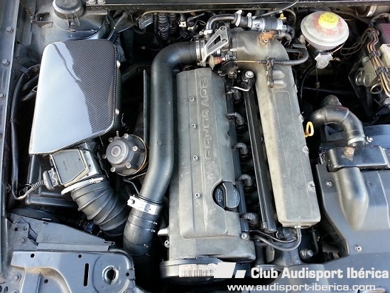

Torsen 20v Publicado 8 de Abril del 2016 Autor Denunciar Publicado 8 de Abril del 2016 Buenos días a tod@s se que hace mucho que no escribo pero hoy al buscar cosillas por internet me he topado una foto de mi monstruito y me ha llevado hasta aquí... Al leeros de nuevo no me he podido resistir y voy a agradecéroslo con lo que mas o gusta pasión y fotos!! Este es el estado del motor a día de hoy!! Responder

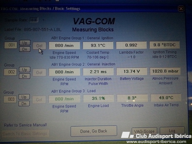

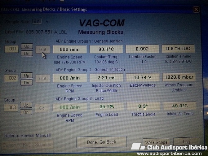

Torsen 20v Publicado 8 de Abril del 2016 Autor Denunciar Publicado 8 de Abril del 2016 Pasando el Vag com - Sin errores y todo en verdecito!!! Responder

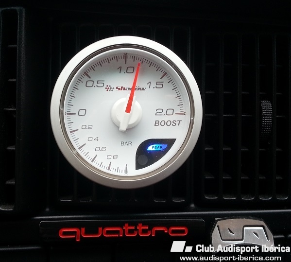

Torsen 20v Publicado 8 de Abril del 2016 Autor Denunciar Publicado 8 de Abril del 2016 El turbo en estado optimo - Durante este tiempo ha dado guerra - manguitos que hacen ceder las bridas, el sensor de posición del cigüeñal limpieza de la Forge. Nada que no se pueda arreglar si se sabe donde buscar. Responder

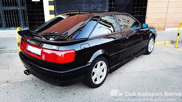

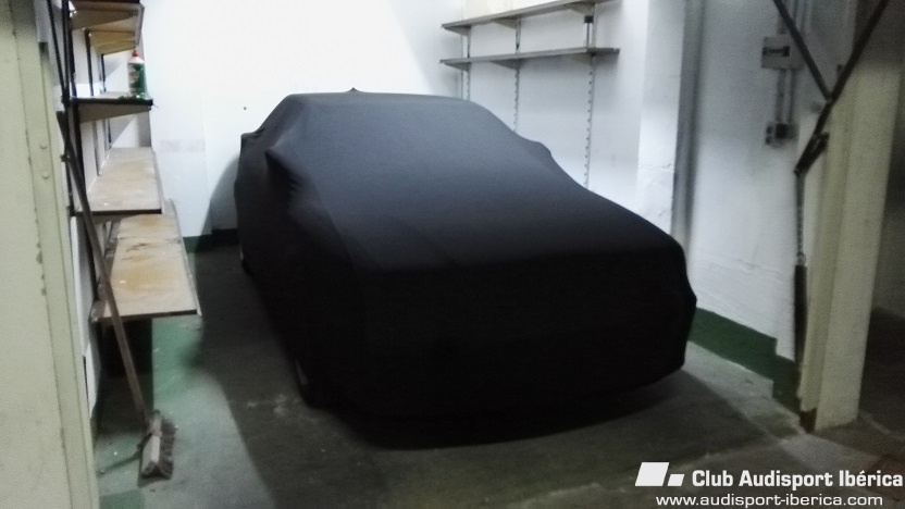

Torsen 20v Publicado 8 de Abril del 2016 Autor Denunciar Publicado 8 de Abril del 2016 (editado) Como bien merece, el coche el coche bien guardadito para los ojos curiosos, por su puesto garaje individual y portón para el solito. Editado 8 de Abril del 2016 por Torsen 20v Responder

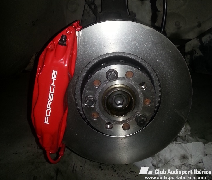

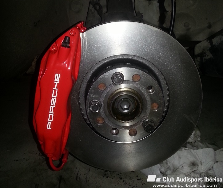

Torsen 20v Publicado 8 de Abril del 2016 Autor Denunciar Publicado 8 de Abril del 2016 JEJEJE!! que me gusta este coche jod**!! Os acordais que estaba pendiente de poner las pinzas del 993 C2? bueno pues finalmente encontré la combinación perfecta para los frenos delanteros Pinzas de Frenos 993 C2 latiguillos Ultimot conversión RS2 Portapinzas Epytec para discos en 314x30mm Discos de A8 D2 en 314x30mm // 5x112mm y la joya de la corona PAGID RS14 para cerrar el conjunto Responder
Torsen 20v Publicado 8 de Abril del 2016 Autor Denunciar Publicado 8 de Abril del 2016 Aquí recién puestos!! Responder

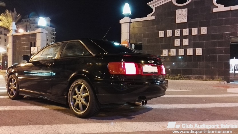

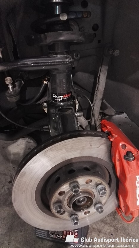

Torsen 20v Publicado 8 de Abril del 2016 Autor Denunciar Publicado 8 de Abril del 2016 Después de los frenos entre una especie de Frenesí de gasto y realmente perdí los papeles!!! Mande los 4 Mac Pherson a Tecnoshock para que me cambiaran toda la amortiguación montando unos B6 Sport con retarado específico para reducir todo lo que fuera posible el subviraje del coche. Tras montarlos me di cuenta que le faltaban zapatos por todos lados y me tuve que tirar a los tomates... Pues ala!!... llantas en 18" y Pilot Super Sport en 225/40/ZR18 y este fue el resultado.. Responder
Torsen 20v Publicado 8 de Abril del 2016 Autor Denunciar Publicado 8 de Abril del 2016 De paseíto por Cádiz Responder

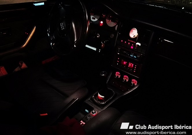

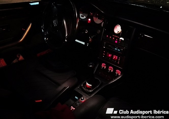

Torsen 20v Publicado 8 de Abril del 2016 Autor Denunciar Publicado 8 de Abril del 2016 Ya no se fabrican Interiores ASI!! Responder

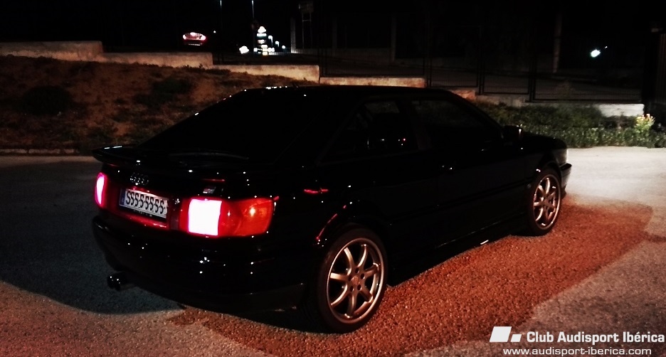

Torsen 20v Publicado 8 de Abril del 2016 Autor Denunciar Publicado 8 de Abril del 2016 De camuflaje!! así además las llantas lo bordan, aunque es un gusto particular mío. Responder
