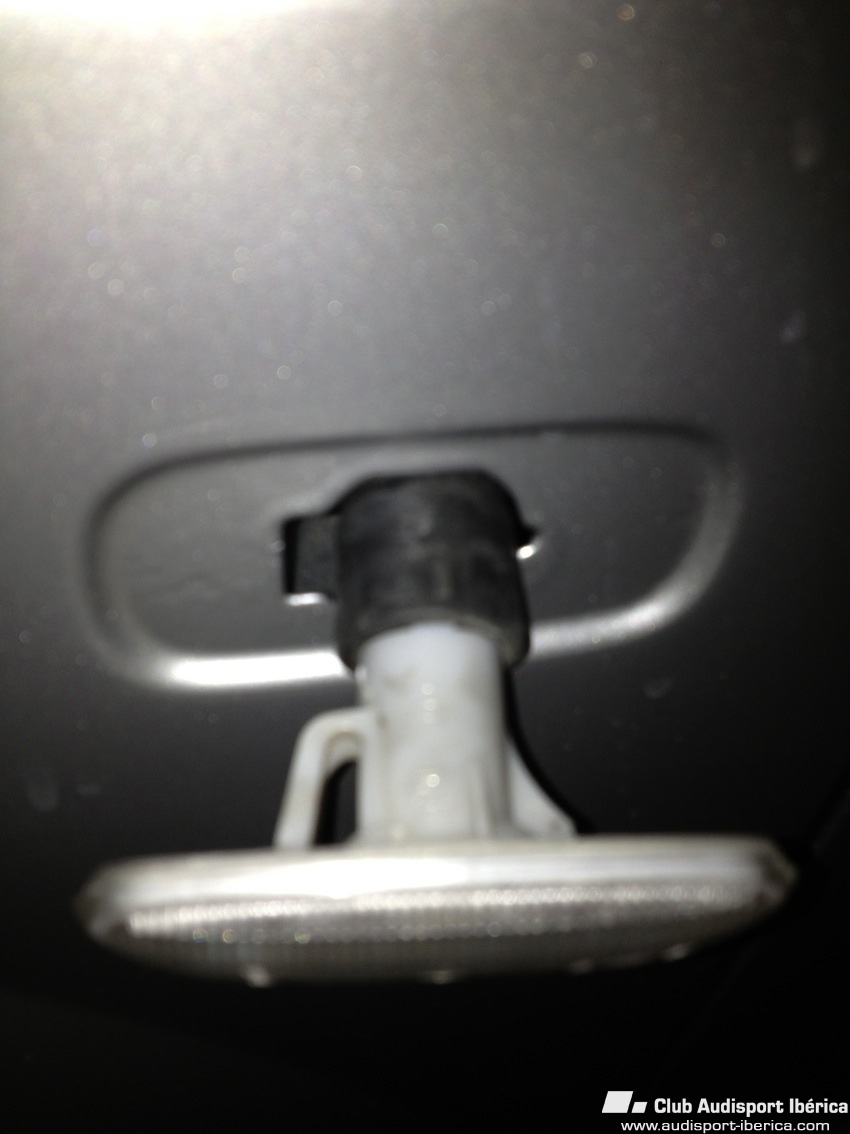

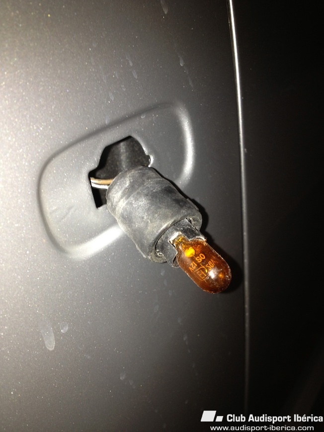

Walkerius Publicado 7 de Abril del 2013 Denunciar Publicado 7 de Abril del 2013 Hola, Pues hoy lavando el coche me he dado que el intermitente lateral estaba suelto y lo he sacado. Aparentemente no hay nada roto. ¿cómo lo puedo arreglar? ¿desde dónde accedo? La bombilla está dentro de la carroceria tal como se ve en la foto: Responder
Walkerius Publicado 7 de Abril del 2013 Autor Denunciar Publicado 7 de Abril del 2013 Aquí esta la foto del embellecedor: Responder

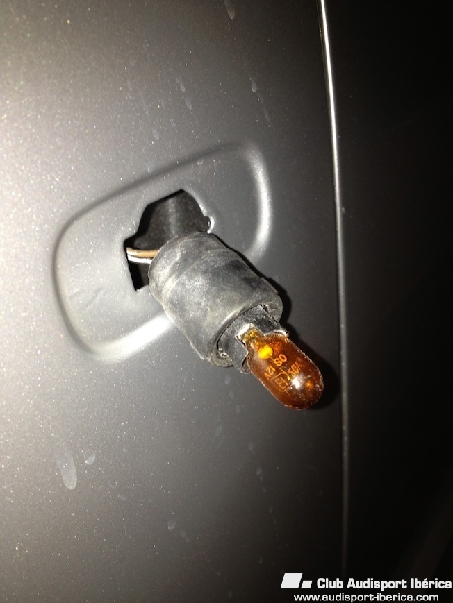

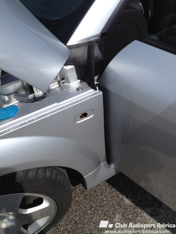

Walkerius Publicado 7 de Abril del 2013 Autor Denunciar Publicado 7 de Abril del 2013 Y aquí una en la que se ve en que parte del coche va Responder

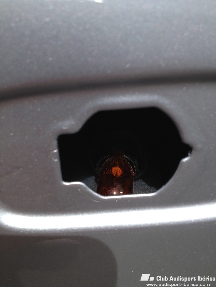

danyTT Publicado 7 de Abril del 2013 Denunciar Publicado 7 de Abril del 2013 y no la das cogido desde fuera con unas pinzas o algo? Responder
Walkerius Publicado 7 de Abril del 2013 Autor Denunciar Publicado 7 de Abril del 2013 y no la das cogido desde fuera con unas pinzas o algo? Me estaban esperando para comer. De hecho me he comido bronca xD ¿Cogiendo la bombilla con pinzas crees que podré ponerlo otra vez? ¿Cómo enganchará? Responder
danyTT Publicado 7 de Abril del 2013 Denunciar Publicado 7 de Abril del 2013 La verdad ni idea de como enganchara,pero por la pinta del embellecedor tiene pinta de ir encajado y listo. Responder
Walkerius Publicado 7 de Abril del 2013 Autor Denunciar Publicado 7 de Abril del 2013 La verdad ni idea de como enganchara,pero por la pinta del embellecedor tiene pinta de ir encajado y listo. Eso lo he intentado pero creo que primero debe enganchar en el soporte de la bombilla y no se como. Voy a probar ahora con unas pinzas Responder
danyTT Publicado 7 de Abril del 2013 Denunciar Publicado 7 de Abril del 2013 Claro,yo me refiero a coger el soporte de la bombilla y encajarlo en embellecedor,y luego ya en la carroceria del coche Responder

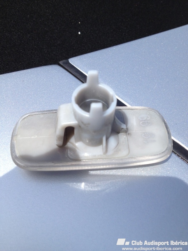

Walkerius Publicado 7 de Abril del 2013 Autor Denunciar Publicado 7 de Abril del 2013 Claro,yo me refiero a coger el soporte de la bombilla y encajarlo en embellecedor,y luego ya en la carroceria del coche Ya lo he hecho. El embellecedor encajarlo en la bombilla pero después el conjunto no engancha en el coche. Adjunto dos fotos Responder
Walkerius Publicado 7 de Abril del 2013 Autor Denunciar Publicado 7 de Abril del 2013 Y ésta con el conjunto montado pero sin poder encajar Responder

jLlagas Publicado 8 de Abril del 2013 Denunciar Publicado 8 de Abril del 2013 Walkerius, tienes rota la pestaña que lo sujeta al coche. A mi me paso lo mismo y lo pegue con cinta de doble cara, que recorte a medida Responder
Walkerius Publicado 8 de Abril del 2013 Autor Denunciar Publicado 8 de Abril del 2013 Walkerius, tienes rota la pestaña que lo sujeta al coche. A mi me paso lo mismo y lo pegue con cinta de doble cara, que recorte a medida Esa pestaña va en la pieza exterior? Enviado desde mi iPhone con Tapatalk Responder
jLlagas Publicado 8 de Abril del 2013 Denunciar Publicado 8 de Abril del 2013 Walkerius, tienes rota la pestaña que lo sujeta al coche. A mi me paso lo mismo y lo pegue con cinta de doble cara, que recorte a medida Esa pestaña va en la pieza exterior? Enviado desde mi iPhone con Tapatalk Si. Pero no merece la pena cambiar la pieza completa por eso Responder
Walkerius Publicado 8 de Abril del 2013 Autor Denunciar Publicado 8 de Abril del 2013 Walkerius, tienes rota la pestaña que lo sujeta al coche. A mi me paso lo mismo y lo pegue con cinta de doble cara, que recorte a medida Esa pestaña va en la pieza exterior? Enviado desde mi iPhone con Tapatalk Si. Pero no merece la pena cambiar la pieza completa por eso Bueno, bueno... A mi me gustaría cambiarla a no ser que cueste un riñón. Gracias por tu ayuda Enviado desde mi iPhone con Tapatalk Responder
