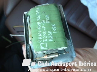

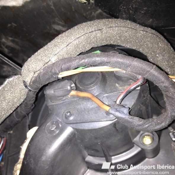

NACHO73 Publicado 7 de Abril del 2013 Denunciar Publicado 7 de Abril del 2013 Hola chicos tg un problema que me esta volviendo loco El ventilador no para en posición off me han comentado de una resistencia previa que va junto al ventilador, al desmontar la guantera la veo y la e desmontado cual es mi sorpresa cuando en Audi me dicen que esa pieza no la conocen y me dan la suya que nada tiene que ver os dejo fotos para que os orientéis y a ver si me podéis ayudar Gracias Y este es el modelo de ventilador que va en horizontal al suelo de habitáculo a motor Responder

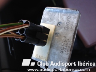

NACHO73 Publicado 7 de Abril del 2013 Autor Denunciar Publicado 7 de Abril del 2013 Esta es la ubicación de la pieza que lleva puesta q es la de la foto anterior Responder

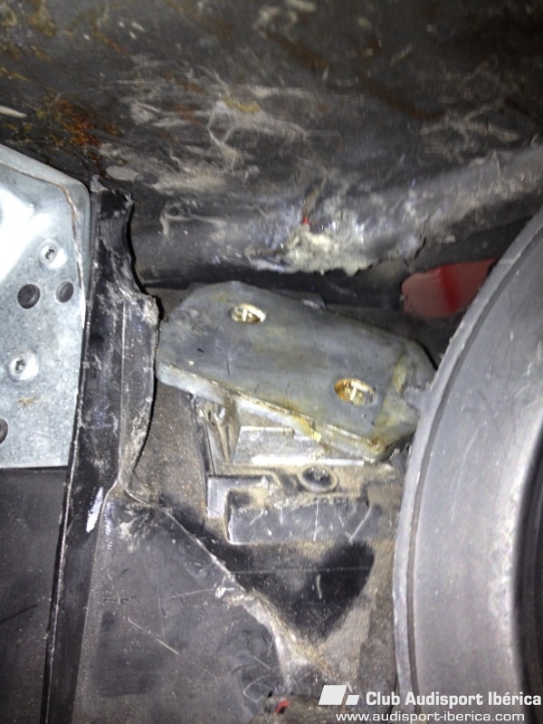

NACHO73 Publicado 7 de Abril del 2013 Autor Denunciar Publicado 7 de Abril del 2013 Esta es la que me han vendido Responder

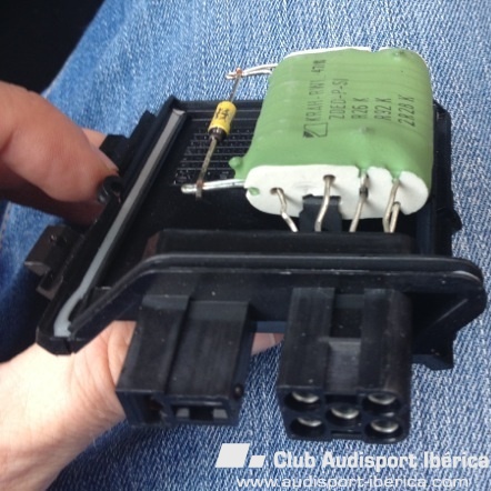

NACHO73 Publicado 7 de Abril del 2013 Autor Denunciar Publicado 7 de Abril del 2013 Y este es el tipo de ventilador va colocado horizontal al suelo de habitáculo a motor Responder
lagarto Publicado 8 de Abril del 2013 Denunciar Publicado 8 de Abril del 2013 Pues no se parece, en nada. Es raro q fayen ese tipo de piezas. Al desconectar el cable de la pieza original, se para el ventilador? S2 Responder
NACHO73 Publicado 14 de Abril del 2013 Autor Denunciar Publicado 14 de Abril del 2013 Siiii ya creo q tg la suya localizada la he cogido en un desguace está mañana Responder
CeLrRaC Publicado 26 de Abril del 2013 Denunciar Publicado 26 de Abril del 2013 No es lo mismo. La resistencia es para coches con A/C y el tuyo es para coches con clima. Un saludo, Responder
NACHO73 Publicado 27 de Abril del 2013 Autor Denunciar Publicado 27 de Abril del 2013 entonces me pierdo la primera que me han vendido no la encuentro en mi coche ni de coña y si la segunda me dices que son para coches de A/C que hago entonces??? Responder
CeLrRaC Publicado 29 de Abril del 2013 Denunciar Publicado 29 de Abril del 2013 entonces me pierdo la primera que me han vendido no la encuentro en mi coche ni de coña y si la segunda me dices que son para coches de A/C que hago entonces??? Las resistencias no te sirven, solo el transistor (La pieza negra). Por lo que si tienes clima, no te sirven las resistencias. El transistor emula las manetas con las resistencias con una señal que le viene de la centralita del clima. A ver, tienes que o bien poner el transistor de algún coche con clima, o construirte uno como el hilo que hay en este subforo que creo que ya te puse. Es realmente fácil construirse tu el transistor. En una tienda de electrónica no cuesta ni 4€. Un saludo, Responder
