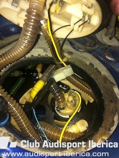

panadero_es Publicado 12 de Abril del 2013 Denunciar Compartir Publicado 12 de Abril del 2013 Voy a darte otra opinión por si pudiera ser y quieres comprobarlo. Si tiene muchos kilómetros, no te puedes hacer una idea como tiene que estar el depósito de combustible de sucio. Si dices que a partir de unas revoluciones va mal y a menos el coche no da ningún problema, yo creo que puede ser que el filtro que lleva el aforador esté taponado de suciedad. Cuando al coche le pides poco, por los agujeros que tenga libres entra gasoil para funcionar y moverlo, pero el problema es cuando le pides mas caudal, la bomba chupa pero si el filtro del aforador está taponado y no deja entrar ése caudal de ahí puede ser que se quede sin la potencia ni te suba de revoluciones. Yo te diría que levantes el asiento trasero y en el lado de detrás del acompañante, abras el depósito ( te aconsejo que lo hagas con menos de 1/4 por que si no te saldría el gasoil por el borde) e intentes limpiar el filtro que lleva el aforador ( es como una malla metálica). Ahora, también te digo, que si es el mismo modelo que el mío es un auténtico laberinto de tubos lo que lleva ahí adentro y yo no conseguí desmontarlo, pero me parece que hay varios modelos de aforadores. Si quieres tener una noción de ello puse un post por problemas de entrada de aire al circuito y subí unas fotos de lo que te digo que desmontes por si quieres echarle una ojeada. Otra cosa a tener en cuenta es que tengas cuidado al poner la goma, porque a mí se me doblo por un lado y cogía aire y al llenar el depósito hasta arriba iba perdiendo gasoil y como no pude abrirlo hasta que bajo de mas de 1/2 depósito pues tuve el goteo constante en el parking. ( La goma tienes que colocarla seca y su repuesto cuesta sobre los 9 euros si la quieres cambiar) Te adjunto una foto para que veas el interior... Responder Enlace al comentario Compartir en otros sitios web More sharing options...
