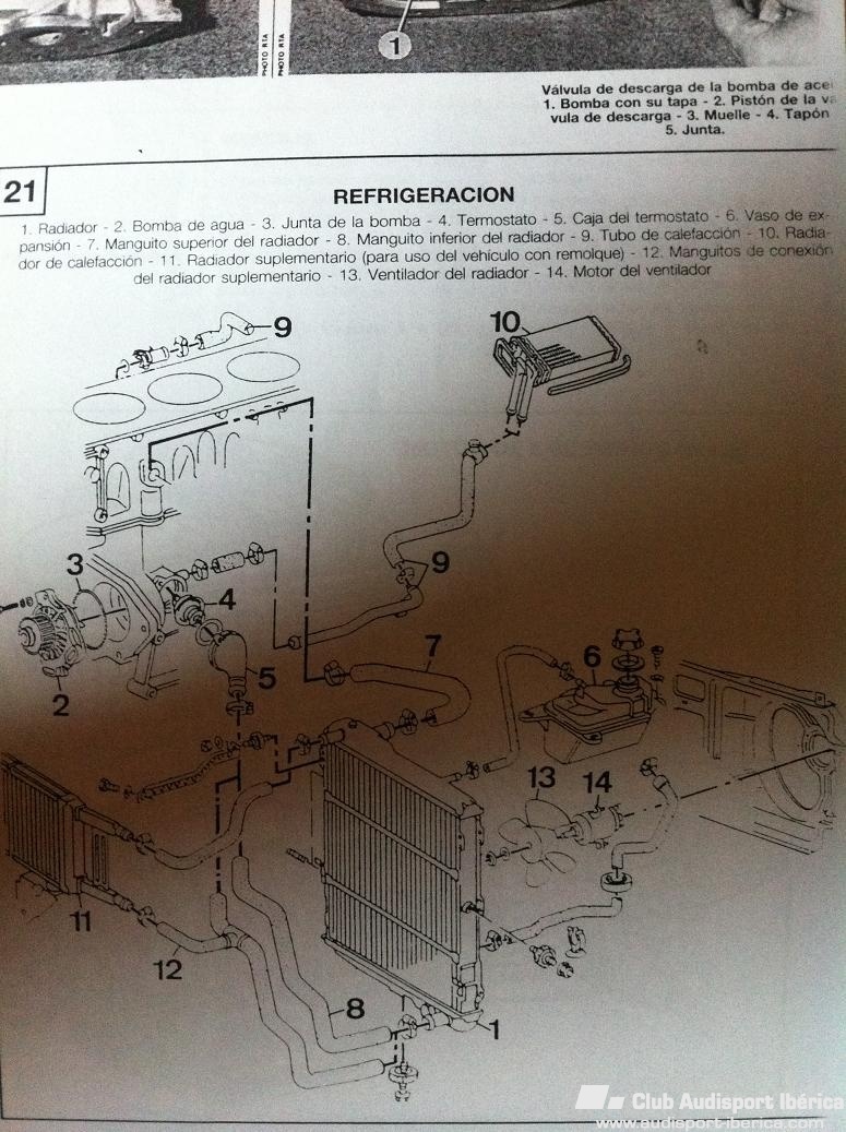

valenciaga Publicado 17 de Junio del 2013 Denunciar Publicado 17 de Junio del 2013 Mi coupe el electro siempre a saltao a 95, pero claro tambien mi coupe, solo tiene una velocidad de ventilador, no trae radiador auxiliar... Sera por que es importao de alemania, Pero siempre a funcionado bien, depues en carretera abierta va a 87 grados. El mio antes iba a 90 clavados, pero ha ido subiendo de temperatura progresivamente, esto no ha sido de un dia para otro. Pues mira, una cosa buena que tiene tu coche, que no lleve radiador auxiliar, es que cuesta bastante menos dinero y tiene muchas menos complicaciones. Eso si, en clima calido como en Madrid con un verano "fuerte" lo prefiero con radiador auxiliar y sus 2 velocidades del electro. En el manual de reparacion pone que el auxiliar es solo para uso con vehiculos con remolque. El mio sin ese radiador jamas se a calentado, e estao en madrid en dias calurosos y nada, y aqui tenemos unas buenas subidas y en verano no se calienta ni media.... Ademas hiendo en marcha lo veo dificilisimo por que mi coche en carretera abierta no pasa de 87, da igual que sea subida o la goma que le des que no pasa de hay... y el termostato es nuevo. Solo pasa de hay callejeando y como haga calor si no nada. LLega a 95 salta el ventilador y todo perfecto. Responder
