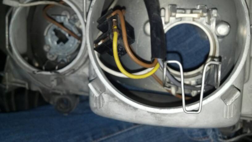

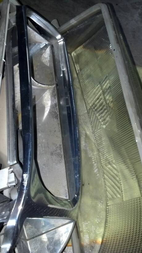

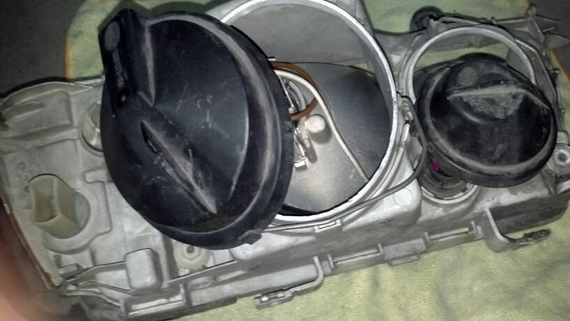

moreno100 Publicado 5 de Julio del 2013 Autor Denunciar Publicado 5 de Julio del 2013 Una vez todas quitadas podemos ya separar el cristal de la carcasa. A continuación quitamos las tapas traseras y sacamos las bombillas. Saludos. Enviado desde mi RazR MaxX Responder

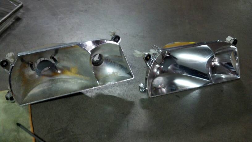

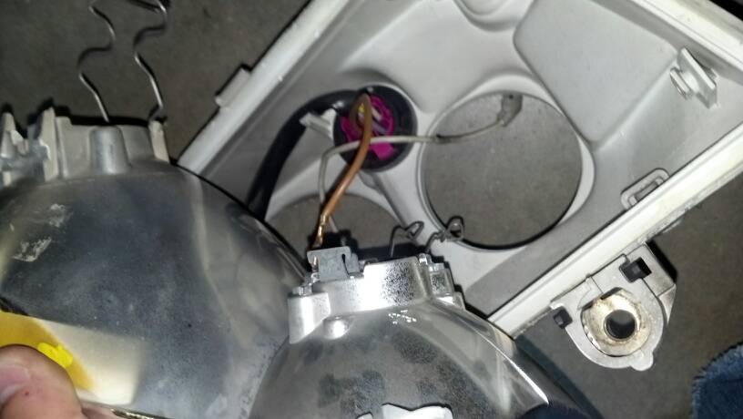

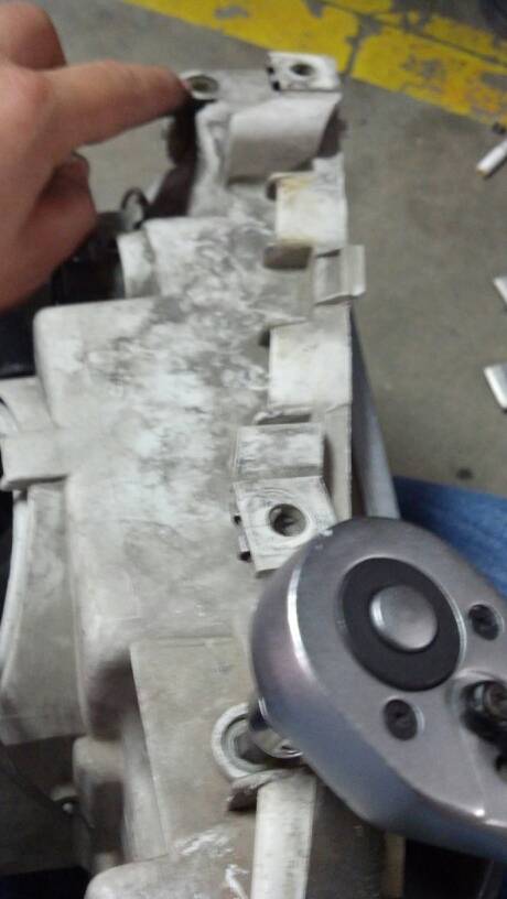

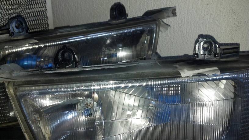

moreno100 Publicado 5 de Julio del 2013 Autor Denunciar Publicado 5 de Julio del 2013 Ahora a sacar las parábolas... Los tornillos que os indicó son los que regulan las luces. Para sacar la parábola hay que girar los tornillos, pero al revés, es decir si para desapretar giramos a izquierdas, en este caso va al contrario, para soltar, a derechas. Una vez sueltos, desconectamos el cable de la larga y ya la tenemos suelta. Una y otra... Saludos. Enviado desde mi RazR MaxX Responder

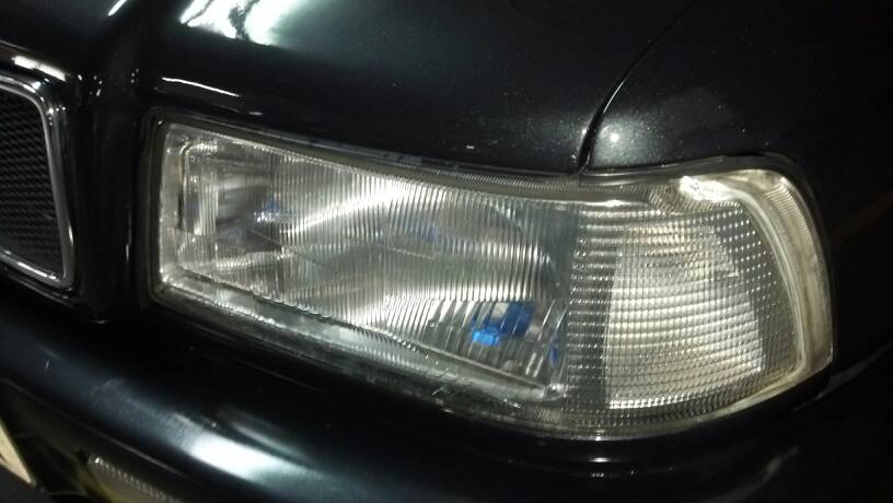

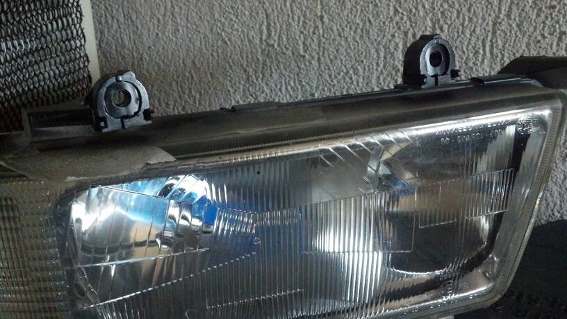

moreno100 Publicado 5 de Julio del 2013 Autor Denunciar Publicado 5 de Julio del 2013 Pues nada, el montaje igual, pero en orden inverso. Y ASI queda. Hasta la próxima! Enviado desde mi RazR MaxX Responder

moreno100 Publicado 5 de Julio del 2013 Autor Denunciar Publicado 5 de Julio del 2013 Eso debería hacer yo... hehehe ¿Has comprado esta parte reflectante en Audi? No, las mias eran de un donante. Nuevas cuestan 85,32 euros cada una. Nombre técnico: Reflector Halogeno. Ref de parabola faro izquierdo: 895 941 151 D Ref de parabola faro derecho: 895 941 152 D Ambas para circulación por la derecha. Saludos. Responder
moreno100 Publicado 5 de Julio del 2013 Autor Denunciar Publicado 5 de Julio del 2013 (editado) Ah! Se me ha olvidado comentar. No me gusta el efecto que hace el color de los soportes de los faros en color blanco, canta mucho entre medias del paragolpes y del embellecedor que hay debajo del faro. Así que lo he pintado del mismo color que el coche. Ahora mucho mejor. Y no que este caído el paraca, es que por muy poca que sea la junta que queda se ven los soportes inferiores, de esta manera queda bastante más disimulado. Saludos. Enviado desde mi RazR MaxX Editado 5 de Julio del 2013 por moreno100 Responder

moreno100 Publicado 8 de Julio del 2013 Autor Denunciar Publicado 8 de Julio del 2013 No sabia que llevabas también pintados los soportes, yo los pinte en el mismo color que el coche y los laque, ya que sobro un poco de cuando pinte el paragolpes. Respecto a lo que dices de la regulación, yo no hice fotos de eso, lo que hice fue medir con el calibre, apuntar la medida y dejarlos igual que estaban. Saludos. Responder
