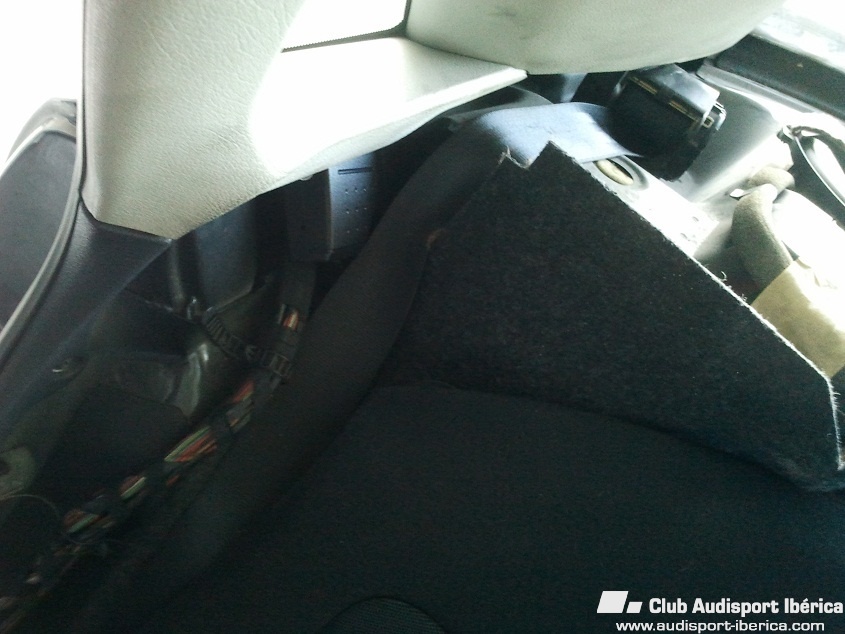

jhonysen Publicado 8 de Abril del 2013 Denunciar Publicado 8 de Abril del 2013 Buenas, Hace tiempo que llevo en mi b5 instalado un kit chino de cierre centralizado. El problema era que la unidad principal la tenía situada en el maletero, justo encima de la bomba del cierre de nuestros coches. No sé si le pasa a mucha gente pero en mi caso al estar en ese lugar el alcance del mando a la hora de abrir/cerrar el coche era mínimo. No hace falta decir que la antena (el cable que trae en su exterior la unidad) estaba completamente desplegada y no enrollada y aun así continuaba sin aumentar el alcance, para que lo detectara tenía que estar practicamente pegado al coche. Para solucionarlo lo que hice fué situar la unidad en una zona que no estuviese tan cerrada y además lo subí hasta el pilar tasero, pegado a la ventanilla chiquitilla de atrás, aquí os dejo una referencia de la zona: Responder

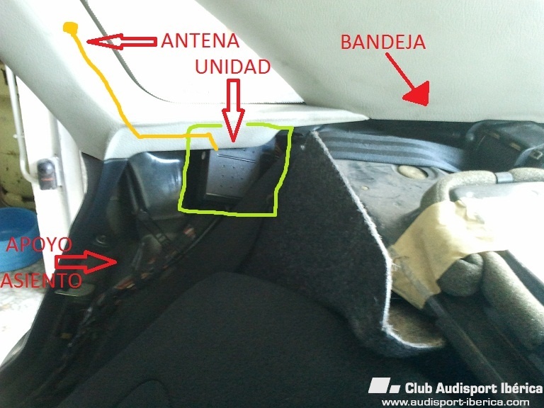

jhonysen Publicado 8 de Abril del 2013 Autor Denunciar Publicado 8 de Abril del 2013 Para llegar ahí es muy sencillo, tenemos que primeramente reclinar el asiento trasero hacia delante y extraer la bandeja trasera; a continuación sacamos el apoyo lateral del asiento trasero para poder trabajar con comodidad. Una vez hecho esto solo nos queda situar la unidad en su sitio y extender la antena por el montante del pilar de la ventanilla trasera, justo como lo marco en la imagen: Responder

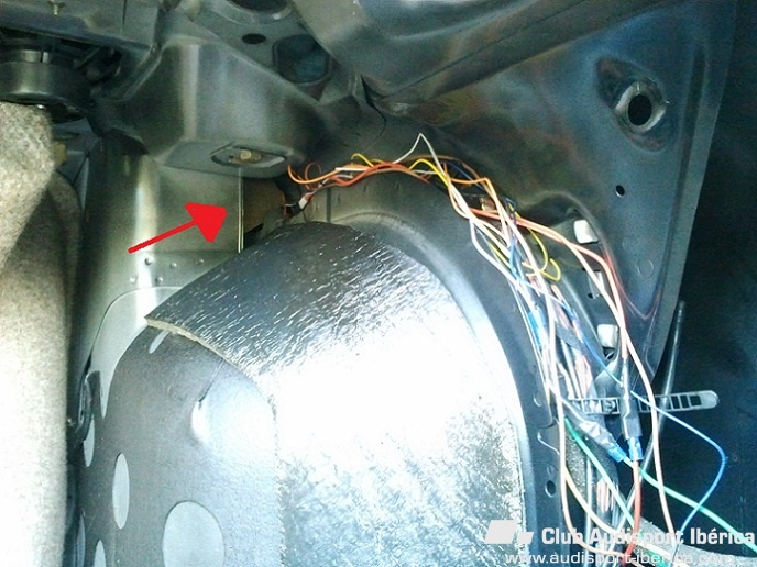

jhonysen Publicado 8 de Abril del 2013 Autor Denunciar Publicado 8 de Abril del 2013 Debemos comprobar que el cableado que trae la unidad es suficientemente largo como para que llegue hasta ahí desde la bomba. En mi caso no tuve mayor problema, únicamente tuve que empalmar un par de cables que no me daban el largo, a base de soldador y estaño. No tiene complicación Pasé todo el conjunto de cables por encima del pase de ruedas que posteriormente quedará oculto detrás del tapizado del maletero. Aquí está aún sin colocar el tapizado. Ya lo sé, está bastante chapucero y debería al menos ponerle unas bridas pero no tenía demasiadas ganas de trabajar Señalo también la zona por donde pase los cables hasta la unidad, en la zona que señalo en la imagen existe un agujero que nos permite la operación. Responder

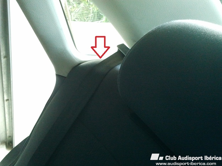

jhonysen Publicado 8 de Abril del 2013 Autor Denunciar Publicado 8 de Abril del 2013 Te ha mejorado el alcance?? Es que por lo que cuentas estoy exactamente en el mismo problema, para abrir o cerrar el coche tengo que estar pegado a las ventanillas, muy rara vez me abre a los 10 metros... Tengo que comprar un royo de cable para hacer unas extensiones a los cables ajustados que tiene ahora y situarla en otro sitio como comentas. La has puesto debajo de la bandeja trasera?? Esto último que comentas es a lo que iba ahora mismo. La coloqué debajo justo de la moldura del pilar, a ver si en esta foto se aprecia mejor donde está situada. Antes de montar todo de nuevo, lo suyo es probar el alcance del mando desde diferentes distancias y diferentes angulos de ataque. En mi caso la mejoría fue muy importante, de estar pegado al coche a estar prácticamente a unos 40-50 metros y sin necesidad de estar apuntando con la llave. Ahora tengo que tener cuidado cuando cierre el coche y meta la llave en el bolsillo que no lo abra sin querer. Responder

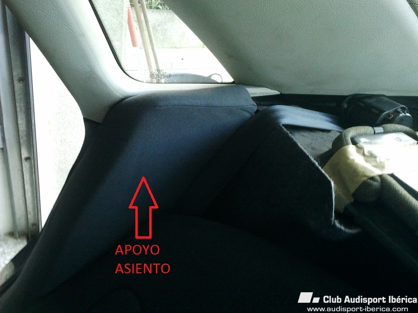

jhonysen Publicado 8 de Abril del 2013 Autor Denunciar Publicado 8 de Abril del 2013 Una última foto de propina. En ésta ya está colocado el apoyo lateral del asiento y queda la unidad totalmente oculta, no tendríamos acceso a ella. Faltaría por montar la bandeja trasera. Espero que os sirva de ayuda. Responder
jhonysen Publicado 8 de Abril del 2013 Autor Denunciar Publicado 8 de Abril del 2013 Muchas gracias por la aclaración, la verdad que en su día me mosqueo bastante pero si te fue de gran ayuda el cambio fenomenal, cuando tenga un poco de tiempo la instalare debajo de la bandeja o mismo la fijo con unos tornillos detrás de los asientos traseros y sacare la antena por donde abren. Si ese es un pero que tengo, que puedas abrirlo a medida que te alejas jejejeje. Gracias. Debajo de la bandeja era donde en un principio donde quería ponerla pero una vez que la montas está muy pegada a la chapa, no deja sitio para la unidad por pequeña que sea. Además la antena por propagación es mejor que siempre esté extendida en vertical y cuanto más alta mejor, de ahí que el el pilar sea un buena opción. Responder
