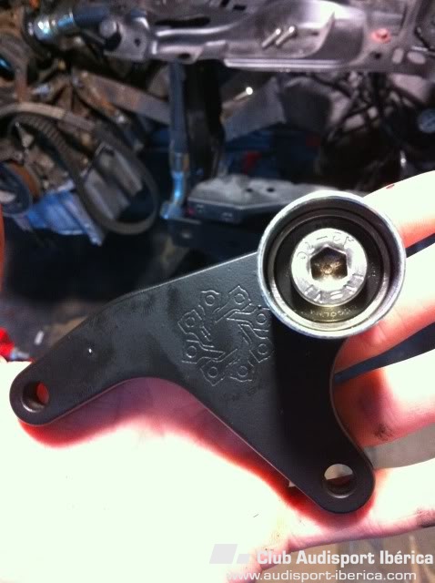

DAMOKLES Publicado 9 de Abril del 2013 Denunciar Publicado 9 de Abril del 2013 Bueno pues merodeando por los foros británicos y buscando info sobre la distribucion de nuestros coches me encontré con lo que parece ser un kit de distribución que convierte nuestra distribucion a tensor manual , simplificando su calado .Básicamente esto es de lo que se compone el kit y el rodillo tensor del cual dejo un video para que lo veais mucho mejor . , ahora viene la pregunta , en su web pone que es solo valido para motores 06A 1.8T pero aparentemente esos motores a los que le ponen este kit de distribución parecen igual que el mio . Alguien podría aclararme la duda o por lo menos decirme que significa 06a 1.8t? . Responder

DAMOKLES Publicado 11 de Abril del 2013 Autor Denunciar Publicado 11 de Abril del 2013 Bueno ampliando el tema un poco de manera mas visual , aquí hay dos ejemplos claros de lo que significan las siglas 060 1.8t y 0581.8t . Esto que os pongo justo debajo es un kit de distribución 0581.8t donde se aprecia claramente que la bomba es como la nuestra . Y aqui un kit de distribucion 0601.8t El que realmente nos interesa a nosotros es el 058 1.8t que vale mas menos lo mismo que un kit de distribucion nuestro incluso menos http://www.intengine...t-tensioner-kit Espero que ya aya quedado bien detallado el tema y para el siguiente que le toque hacer la distribucion , ya sabe donde encontrar un buen kit a buen precio , que simplifica el calado y aminora el desgaste prematuro de la correa de distribucion marcandola como lo hace el tensor de serie . Aguanta hasta stage 3 asi que malo no puede ser Un saludete chavales . Responder
A4B51.8T Publicado 11 de Abril del 2013 Denunciar Publicado 11 de Abril del 2013 Osea que este kit se lo podemos instalar a nuestros AEB y una de las correas de accesorios movería la bomba de agua, no? Eso es otra cosa que pensé, que la correa de distribución no iría tan cargada y en caso de rotura es mas fácil cambiarla. Responder
DAMOKLES Publicado 11 de Abril del 2013 Autor Denunciar Publicado 11 de Abril del 2013 No no , creo que no me as entendido , la diferencia entre los 1.8t 0601.8t y los 0581.8t viene en que la bomba del agua de los aeb nuestros no es movida por correa de distribución y la de los modelos 0601.8t si que esta movida por la correa de distribución .Ahora mismo tu coche con o sin este kit la bomba del agua no es movida por correa de distribución si no por la de adcesorios . Aquí lo puedes ver claramente Responder
