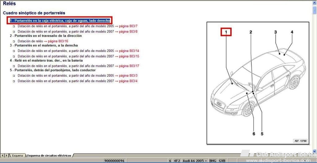

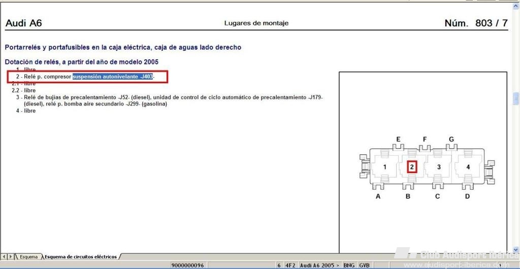

prueba a buscar en elsa, ahí saldrá el esquema electrico, yo en este pc no lo tengo si ningun compañero no lo pone antes mañana te lo busco

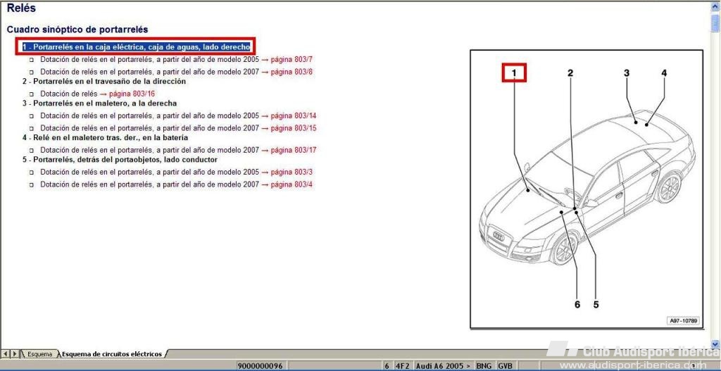

Antes de nada agradecerte las molestias, pero tengo unas dudas. Por lo que dice elsa, el porta reles se encuentra en el lado derecho y no en el izquierdo que es el que yo he desmontado y fotografiado.

pero según etka si te lo cambiaron por el defetuoso tiene que tener el numero grabado 643 si te pusieron el bueno 373 como los que has fotografiado, si he entendido bien etka

Bueno ya encontrado el dichoso rele, Como bien decía brosi estaba debajo de la caja de aguas
O más bien dentro de la caja de agua, Me explico, la caja que se supone estanca estaba llena de agua y supongo que de ahí viene la avería
El rele que hay es el 643, Que según he entendido tiene que ser el 373
