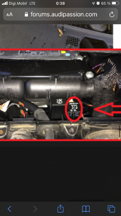

ximo@6 Publicado 23 de Noviembre del 2014 Denunciar Publicado 23 de Noviembre del 2014 Yo estoy empezando a tener problemas otra vez con la suspensión. Desde que empezaron las lluvias hace 15 dias me hace cosas muy raras. Primero me lo encontre del lado izquierdo delantero caido y al arrancar se subia encendiendose unos segundos la flecha verde. Asi he estado unos dias, pero ahora se baja todo el coche, sobre todo de alante, y sube al arrancar pero sin flecha verde. Tambien he probado a subirlo del todo y tarda como 40 segundos en hacer el recorrido, parece que le cuesta.. Estoy esperando a que de mas la cara la averia para llevarlo a Autospeed y ver que me dicen. Sabeis que puede pasarle ? Gracias pelon si con la lluvia hace cosas raras mira la caja de reles del vierteaguas Responder
PELON6 Publicado 23 de Noviembre del 2014 Denunciar Publicado 23 de Noviembre del 2014 Gracias ximo, mañana lo llevare a un taller para que me lo miren. El rele es el 373 segun he leido, se lo diré al mecanico para que mire si esta roto. Joer que racha llevo con el coche!!!! Entre una valvula del colector de admisión que dice que no hace el recorrido total y se me enciende el motorcito, y la suspensión que se ha vuelto loca, no gana uno para disgustos. Cuando esta bien el coche es una gozada, pero cuando empieza con pijadas te dan ganas de quitartelo de encima. Tengo ahora 128.000 kms y desde los 100.000 le encanta ir al taller. En fin. Saludos y reitero las gracias. Responder

vini Publicado 27 de Febrero del 2021 Denunciar Publicado 27 de Febrero del 2021 En 3/4/2015 a las 14:38, sankatakatan dijo: Tras mucho tiempo, os pongo el archivo. Espero que os sirva: https://www.dropbox.com/s/4nxknsma0xi1ijq/Posibles%20causas%20problema%20neum%C3%A1tica%20bc.pdf?dl=0 Si hay algún problema con el enlace, informad. Hola!! no funciona el enlace ..... puedes volver a ponerlo?? ando con el mismo problema que tú.. estoy a vueltas con lo mimo que sí sensores que si reles.... necesito un poco de luz para localizarl el rele o reles que hay que cambiar Este de la caja de agua es?? Responder
