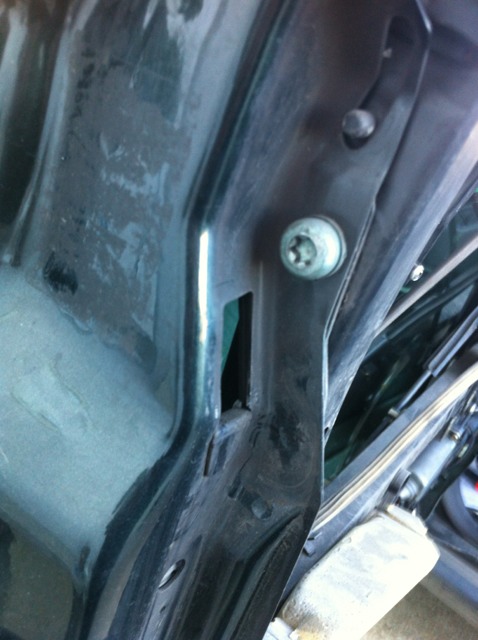

A-trex Publicado 10 de Abril del 2013 Denunciar Publicado 10 de Abril del 2013 Chicuelos, por casualidad alguno sabe el numero de llave torch que necesito para desmontar el armazón metálico de dentro de la puerta delantera del A3 8l? Es una bastante grande, y si lo averiguo ya la voy a comprar a tiro fijo! y en el manual no encontre nada, y en google tampoco. Gracias y perdonar por la chorrada de pregunta...jiji Responder
AdriA4TDI Publicado 10 de Abril del 2013 Denunciar Publicado 10 de Abril del 2013 Buf pues estoy entre 40 y 45,creo Responder
AdriA4TDI Publicado 10 de Abril del 2013 Denunciar Publicado 10 de Abril del 2013 Los de la visagra son de 45,no sé si son iguales.Un saludo! Responder
A-trex Publicado 11 de Abril del 2013 Autor Denunciar Publicado 11 de Abril del 2013 Gracias! en cuanto tenga tiempo para desmontarla le hago una foto y te digo exactamente cual es. A ver si así puedo especificar un poquito mas! Responder
AdriA4TDI Publicado 11 de Abril del 2013 Denunciar Publicado 11 de Abril del 2013 No si ya me imagino cual dices,el marco de dentro donde va el elevalunas y eso no? Yo juraria que es la 45,de todas formas mañana por la tarde seguramente ande por esa zona que tengo que ajustar la puerta y ya miro que llave uso.El mio es el A4 pero supongo que llevara el mismo. Un saludo! Responder
txispis Publicado 12 de Abril del 2013 Denunciar Publicado 12 de Abril del 2013 (editado) yo creo que son de las de tipo del volante. No son Torx, son M10, M12, M14 (por lo menos en el A2 son asi) En Norauto hay juegos económicos. Editado 12 de Abril del 2013 por txispis Responder
OyTiS Publicado 12 de Abril del 2013 Denunciar Publicado 12 de Abril del 2013 (editado) yo creo que son de las de tipo del volante. No son Torx, son M10, M12, M14 (por lo menos en el A2 son asi) En Norauto hay juegos económicos. +1 ojo con la Torx si esta recio el tornillo te lo cargaaaas !! por experiencia . Editado 12 de Abril del 2013 por oytys Responder
AdriA4TDI Publicado 14 de Abril del 2013 Denunciar Publicado 14 de Abril del 2013 En el elsa le llaman hexagonales,y si son como los del A4 son Torx de verdad,vamos las normales,jeje. El viernes no pude mirartelo,a ver si mañana por la tarde puedo. Un saludo! Con un iPhone desde Tapatalk Responder
AdriA4TDI Publicado 23 de Abril del 2013 Denunciar Publicado 23 de Abril del 2013 Torx 45 Con un iPhone desde Tapatalk Responder
