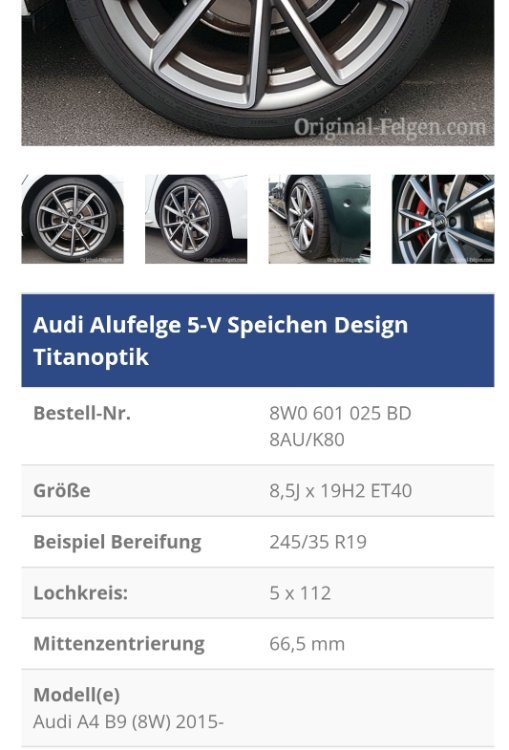

Barri19 Publicado 16 de Abril del 2024 Denunciar Publicado 16 de Abril del 2024 Hola a todos, entonces montar una 8,5x19x et40 no tendríamos ningún problema no? Gracias! Responder
Rid Publicado 16 de Abril del 2024 Denunciar Publicado 16 de Abril del 2024 hace 4 horas, Barri19 dijo: Hola a todos, entonces montar una 8,5x19x et40 no tendríamos ningún problema no? Gracias! No, ninguno por el lado del ET. En los 6 años que han pasado desde el mensaje anterior, no han cambiado los ETs del B8 Responder
Tineo Publicado 16 de Abril del 2024 Denunciar Publicado 16 de Abril del 2024 hace 3 minutos, Rid dijo: No, ninguno por el lado del ET. En los 6 años que han pasado desde el mensaje anterior, no han cambiado los ETs del B8 correcto! no han menguado en esos seis años Responder
Barri19 Publicado 17 de Abril del 2024 Denunciar Publicado 17 de Abril del 2024 Muchas gracias! Es por montar las del B9 en el B8 Responder
