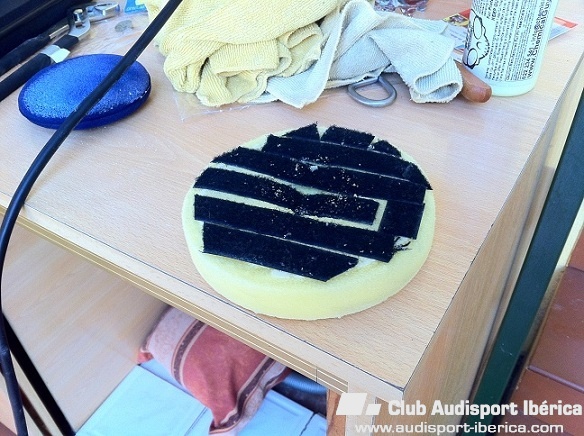

gonza100tdi Publicado 13 de Abril del 2013 Autor Denunciar Publicado 13 de Abril del 2013 ok ya tengo las primeras impresiones, vamos a ver, bstantes cositas que comentar, tengo un kit de carcareeurope con pulimentos menzerna para podriamos decir un pulido medio con esponjas flexipad de corte duro y otras para pulir y finalizar, bueno, primero he decidido darle dos pasadas de corte duro para mejores resultados, la cosa es que las esponjas no aguantan mucho, recomiendan no pasar de 2500 rpm pero a esa velocidad con la orbital se hace poco asi que en la misma tienda te recomiendan a unas 4000 mil, bueno result que la dichosa esponja de corte duro se calentó tanto que EL CENTRO COMENZO A DERRETIRSE, :shocked: :shocked: :shocked: :shocked: :shocked: sisi, ya se que me direis, que soy un animal y que cuanto tiempo la tengo andando :dl: y les digo que no tanto sobre el minuto por vez en un area de 40x40 aprox, la cosa es que ahora la dejo enfriarse y no voy tanto a saco, tuve que hacerle un apaño con velcro porque el original se despegó por el calor, bueno se podria decir que he "aprendido" :clap: :clap: a pasar la pulidora, la puintura no se ralla, todavia me quedan pasar el pulimento de corte medio y el final asi que todavia queda mucho trabajo por delante bueno ahi van algunas fotos: Responder

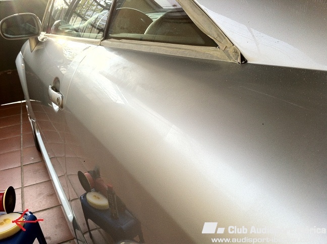

gonza100tdi Publicado 13 de Abril del 2013 Autor Denunciar Publicado 13 de Abril del 2013 esta en donde he pasado la segunda mano de pulimento de corte, observese la esponga diciendo: me mueroooo...(flecha roja) Responder

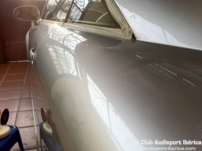

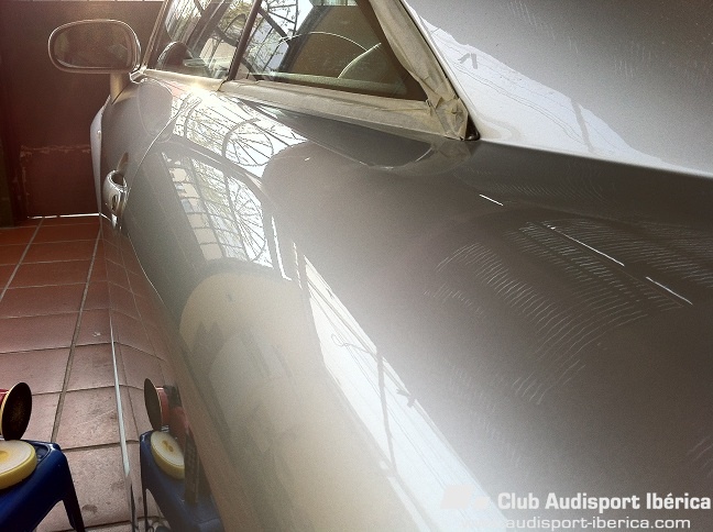

gonza100tdi Publicado 13 de Abril del 2013 Autor Denunciar Publicado 13 de Abril del 2013 y esta despues de sacar los restos con toalla de microfibra Responder

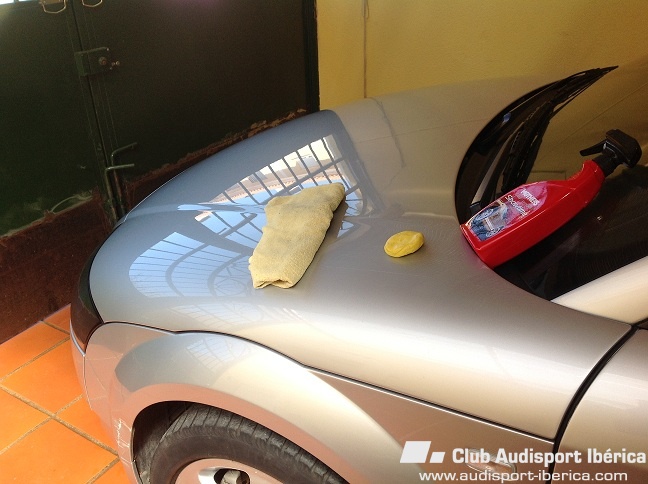

gonza100tdi Publicado 13 de Abril del 2013 Autor Denunciar Publicado 13 de Abril del 2013 esta es una de cuando lo descontaminé con la famosa claybar y el QD de mothers Responder

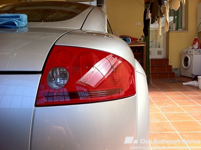

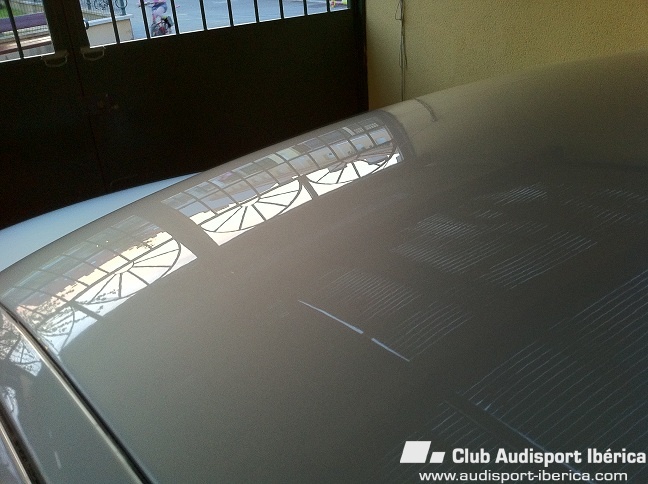

gonza100tdi Publicado 13 de Abril del 2013 Autor Denunciar Publicado 13 de Abril del 2013 por fin terminado el primer paso de corte, asi quedó: Responder

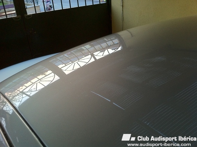

gonza100tdi Publicado 13 de Abril del 2013 Autor Denunciar Publicado 13 de Abril del 2013 y asi el techo Responder
