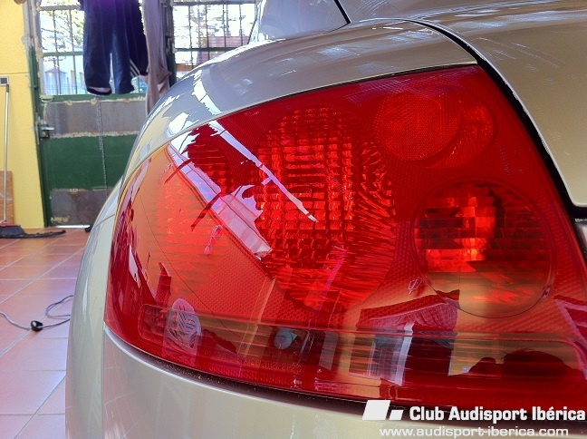

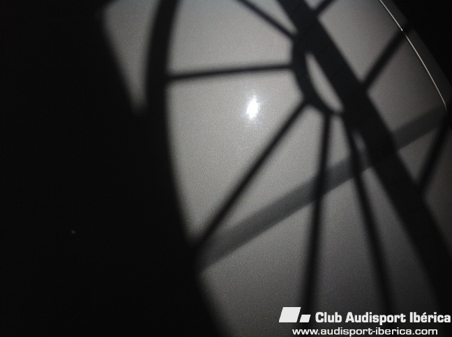

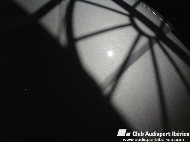

gonza100tdi Publicado 15 de Abril del 2013 Autor Denunciar Publicado 15 de Abril del 2013 y aca unas fotos donde muestro el resultado, no se ve bien porque es la camara del iphone4: ANTES Responder
gonza100tdi Publicado 15 de Abril del 2013 Autor Denunciar Publicado 15 de Abril del 2013 (editado) DESPUES salvo algunas muy profundas se han quitado todos los swirls asi que el resultado desde mi punto de vista inmejorable. Editado 15 de Abril del 2013 por gonza100tdi Responder

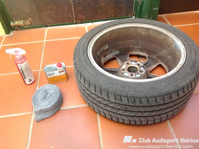

gonza100tdi Publicado 19 de Abril del 2013 Autor Denunciar Publicado 19 de Abril del 2013 buenas volviendo a mi tema aca muestro las llantas como estaban por dentro si es que menos mal que ese TT por fin tiene el dueño que se merece... Responder
BBTuner Publicado 19 de Abril del 2013 Denunciar Publicado 19 de Abril del 2013 Buff... Siendo critico, eso de apoyar la llanta en el sueño no lo veo yo del todo bueno pero bueno... Igual mejor apoyada 45º en una pared o algo asi. A ver que tal salen esas llantas Responder
jro_77 Publicado 19 de Abril del 2013 Denunciar Publicado 19 de Abril del 2013 quizas lo que toca el suelo es el neumatico y no la llanta. Saludos Responder
gonza100tdi Publicado 21 de Abril del 2013 Autor Denunciar Publicado 21 de Abril del 2013 (editado) Buff... Siendo critico, eso de apoyar la llanta en el sueño no lo veo yo del todo bueno pero bueno... Igual mejor apoyada 45º en una pared o algo asi. A ver que tal salen esas llantas es otro brico que tengo que hacer, las llantas estan todas ralladas y golpeadas pero bien, tiene razxon jro-77 toca el borde del neumatico, como yo digo menos mal q ese TT cayo en manos correctas Editado 21 de Abril del 2013 por gonza100tdi Responder
