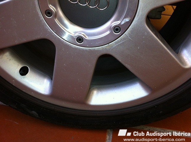

BBTuner Publicado 22 de Abril del 2013 Denunciar Publicado 22 de Abril del 2013 Buff... Siendo critico, eso de apoyar la llanta en el sueño no lo veo yo del todo bueno pero bueno... Igual mejor apoyada 45º en una pared o algo asi. A ver que tal salen esas llantas es otro brico que tengo que hacer, las llantas estan todas ralladas y golpeadas pero bien, tiene razxon jro-77 toca el borde del neumatico, como yo digo menos mal q ese TT cayo en manos correctas Jodo, pues si que tienen el flanco gordo esos Goodyear, cuando tenía esas llantas yo, boca abajo se me quedaban los palos apollados en el suelo.. tocaba tambien la goma, pero principalmente lo que apoyaba era la llanta... Un saludo y a la espra de avances Responder
gonza100tdi Publicado 27 de Abril del 2013 Autor Denunciar Publicado 27 de Abril del 2013 Buff... Siendo critico, eso de apoyar la llanta en el sueño no lo veo yo del todo bueno pero bueno... Igual mejor apoyada 45º en una pared o algo asi. A ver que tal salen esas llantas es otro brico que tengo que hacer, las llantas estan todas ralladas y golpeadas pero bien, tiene razxon jro-77 toca el borde del neumatico, como yo digo menos mal q ese TT cayo en manos correctas Jodo, pues si que tienen el flanco gordo esos Goodyear, cuando tenía esas llantas yo, boca abajo se me quedaban los palos apollados en el suelo.. tocaba tambien la goma, pero principalmente lo que apoyaba era la llanta... Un saludo y a la espra de avances mira como tengo las llantas, por eso no me importa demadsiado, no se que hacer con ellas, de momento no las miro y limpias no se nota mucho pero estan hechas unos zorros Responder
danyTT Publicado 29 de Abril del 2013 Denunciar Publicado 29 de Abril del 2013 Los swirls que son,los circulitos que se ven con el sol?Me tienta la idea de hacer el detallado completo a mi tb pero por lo que se dice en el negro casi no merece la pena..es eso cierto? P.D. las llantas tampoco las veo tan mal pero bueno,en portugal por 50€ cada una te las dejan nuevas nuevas,saludos Responder
BBTuner Publicado 29 de Abril del 2013 Denunciar Publicado 29 de Abril del 2013 Tampoco estan tan mal... Si realmente te gustan, llevalas a pintar, si no trata de buscar alguna otra. Yo por ejemplo las quite y monte las Parabol, en 17 tambien. P.D. Y la válvula??? Responder

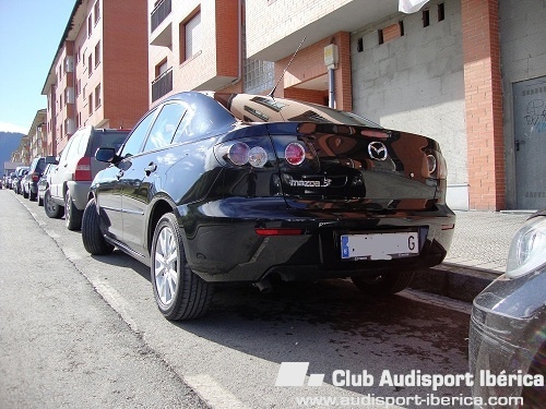

gonza100tdi Publicado 29 de Abril del 2013 Autor Denunciar Publicado 29 de Abril del 2013 Los swirls que son,los circulitos que se ven con el sol?Me tienta la idea de hacer el detallado completo a mi tb pero por lo que se dice en el negro casi no merece la pena..es eso cierto? P.D. las llantas tampoco las veo tan mal pero bueno,en portugal por 50€ cada una te las dejan nuevas nuevas,saludos los swirls son esos feos circulos q se ven con alguna luz mejor la del sol y no son mas que pequeños arañazos de la capa superficial de la pintura que se producen por cualquier cosa que roce la pintura, frecuentemente con lavarlo mal y lo dela pintura negra no se que decirte, yo tengo el otro coche negro y para mi es uno de los colores mas agradecidos a la hora de detallar sino mira como queda: Responder
gonza100tdi Publicado 29 de Abril del 2013 Autor Denunciar Publicado 29 de Abril del 2013 Tampoco estan tan mal... Si realmente te gustan, llevalas a pintar, si no trata de buscar alguna otra. Yo por ejemplo las quite y monte las Parabol, en 17 tambien. P.D. Y la válvula??? Tampoco estan tan mal... Si realmente te gustan, llevalas a pintar, si no trata de buscar alguna otra. Yo por ejemplo las quite y monte las Parabol, en 17 tambien. P.D. Y la válvula??? la valvula está ahí solo quen no se ve, paso de hacer nada con las llantas, si eso un pulido aver como quedan y nada mas. juas, ahi está, solo que no se ve!! Responder
