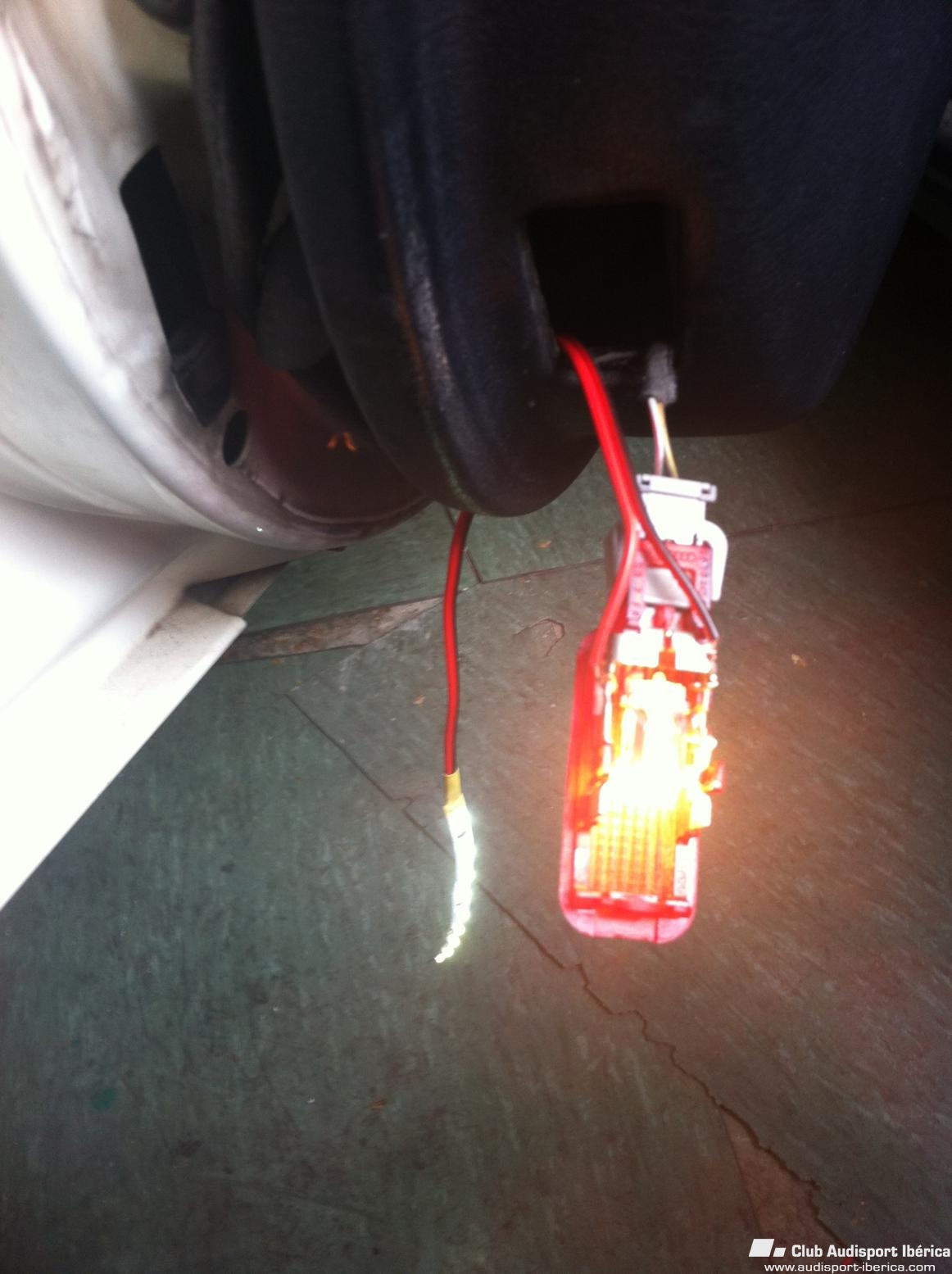

luislucena Publicado 13 de Abril del 2013 Denunciar Compartir Publicado 13 de Abril del 2013 Bueno chicos, aqui vengo con otro superfacilminibrico, la idea de hacer un brico es por el tema de conexion, ya que es otra opcion mas a la de nuestro compañero y apreciado sata. Y para aquellos que tengais la opcion de ponerlo lo recomiendo, queda espectacular . Tampoco puedo dejar de decir, que gracias a PMorales por regalarme los led y a sata por dar la idea. Porque digo lo de facil, me abra llevado 10 minutos hacerlo, comenzamos. Yo llevo como muchos de serie la luz de señalizacion de puerta abierta, pues de hay voy a sacar la chispa, que seria esta Responder Enlace al comentario Compartir en otros sitios web More sharing options...
luislucena Publicado 13 de Abril del 2013 Autor Denunciar Compartir Publicado 13 de Abril del 2013 Teneis dos opciones. 1, podeis hacerlo sin quitar la cartonera de la puerta, pero os va costar un pelin de trabajo porque teneis el aislante de la puerta y os estobara, que no teneis el aislante porque se lo habeis quitado pues ya esta. 2, claro esta, es descolgando la cartonera un poco, que esta es como yo lo he hecho, asi podeis meter el cable bien, y dejarlo bien puestecito. Responder Enlace al comentario Compartir en otros sitios web More sharing options...
luislucena Publicado 13 de Abril del 2013 Autor Denunciar Compartir Publicado 13 de Abril del 2013 vamos a sacar la luz de la puerta, con un destornillador plano, lo colocamos en la parte superior del plastico y despacito haceis palanca vereis como se va separando de la cartonera, uso la misma foto, vereis como arriba esta un poco mas separado. Y sacamos el porta lamparas que es este. Responder Enlace al comentario Compartir en otros sitios web More sharing options...

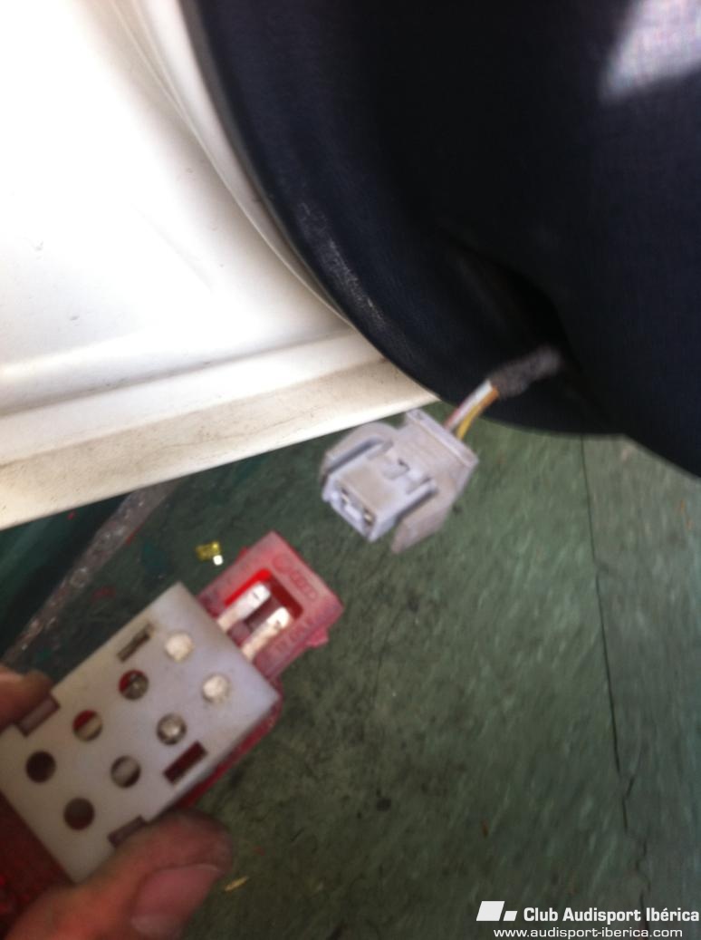

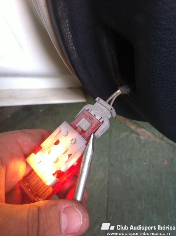

luislucena Publicado 13 de Abril del 2013 Autor Denunciar Compartir Publicado 13 de Abril del 2013 Quitamos la conexion, va sujeta con dos clemas, asi que ponemos el destornillador como veis en la foto liberamos los dos lados y fuera. Responder Enlace al comentario Compartir en otros sitios web More sharing options...

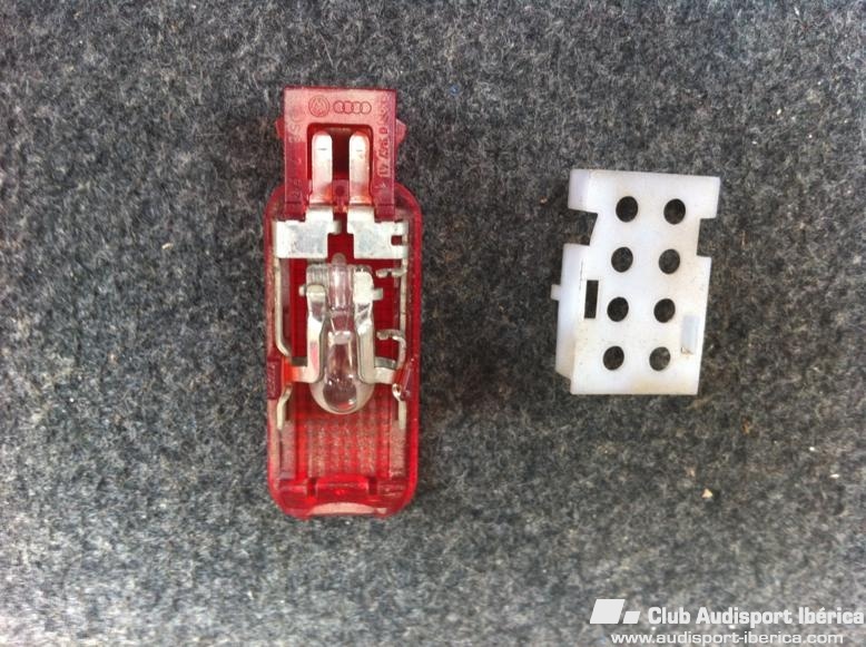

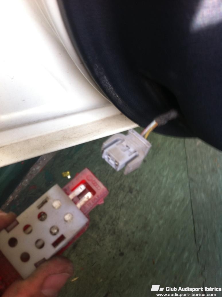

luislucena Publicado 13 de Abril del 2013 Autor Denunciar Compartir Publicado 13 de Abril del 2013 Bueno ya tenemos con lo que vamos a trabajar, Responder Enlace al comentario Compartir en otros sitios web More sharing options...

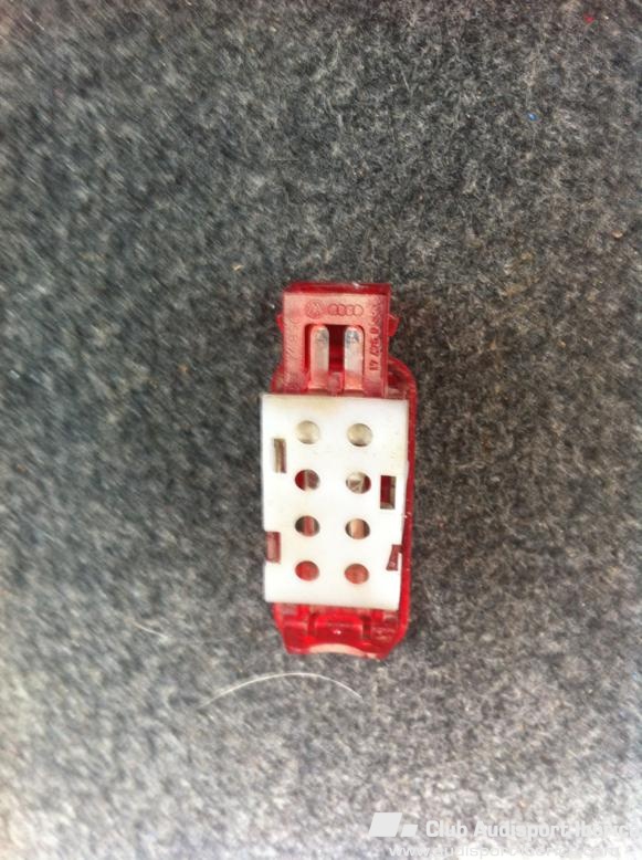

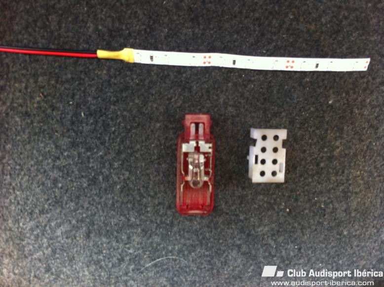

luislucena Publicado 13 de Abril del 2013 Autor Denunciar Compartir Publicado 13 de Abril del 2013 Quitamos la pieza blanca, que sale con la manita por lo menos mi caso, y ya tenemos a la vista donde vamos a conectar, podeis conectar donde querais a lo largo de cada lado. Responder Enlace al comentario Compartir en otros sitios web More sharing options...

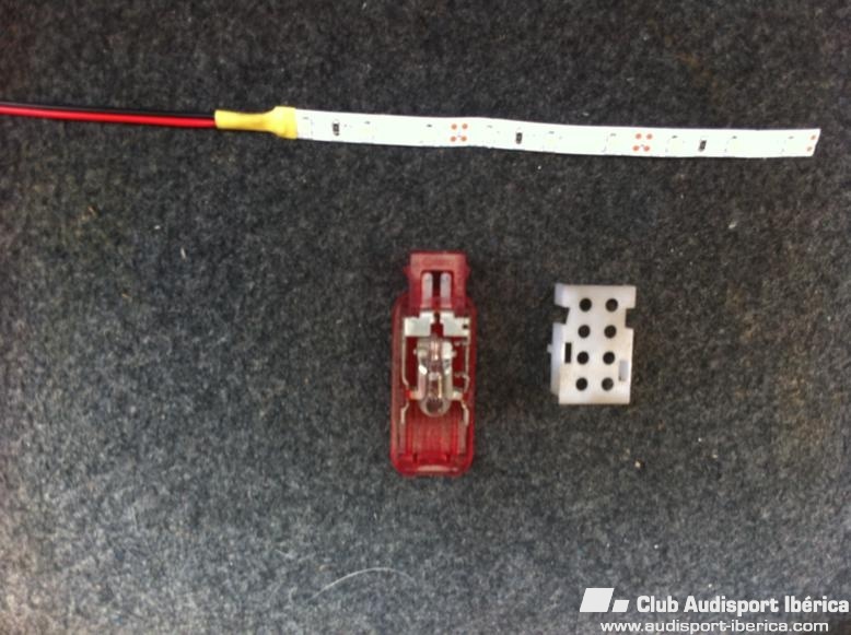

luislucena Publicado 13 de Abril del 2013 Autor Denunciar Compartir Publicado 13 de Abril del 2013 Bueno perdonad, estos son los led que vamos a poner en el parte inferior de la puerta. Responder Enlace al comentario Compartir en otros sitios web More sharing options...

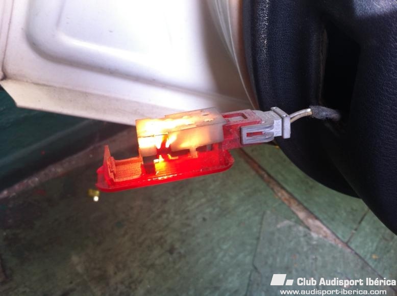

luislucena Publicado 13 de Abril del 2013 Autor Denunciar Compartir Publicado 13 de Abril del 2013 Como vereis en la foto yo he pasado los cables de los led por unos agujeritos que tiene el porta lamparas, antes de poner los cables de los led comprobar la posicion y ya conectais, pasais la tira led, le poneis el plastiquito blanco y colocais bien el cablecito. y listo. Responder Enlace al comentario Compartir en otros sitios web More sharing options...

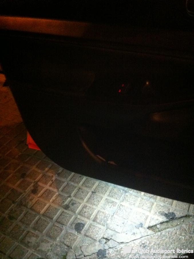

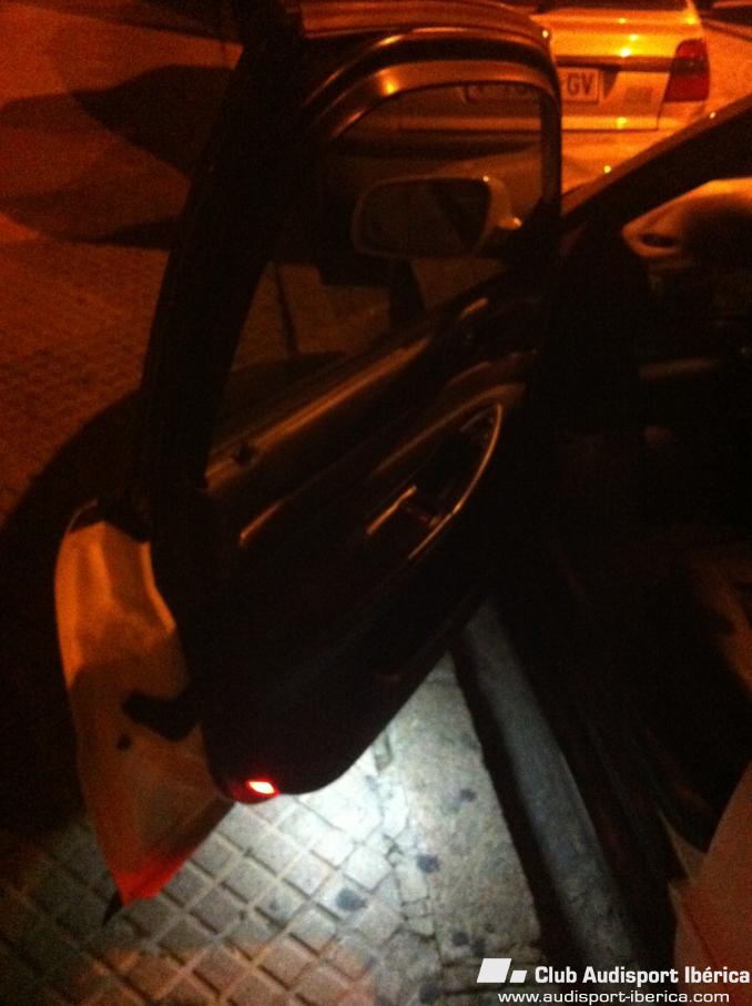

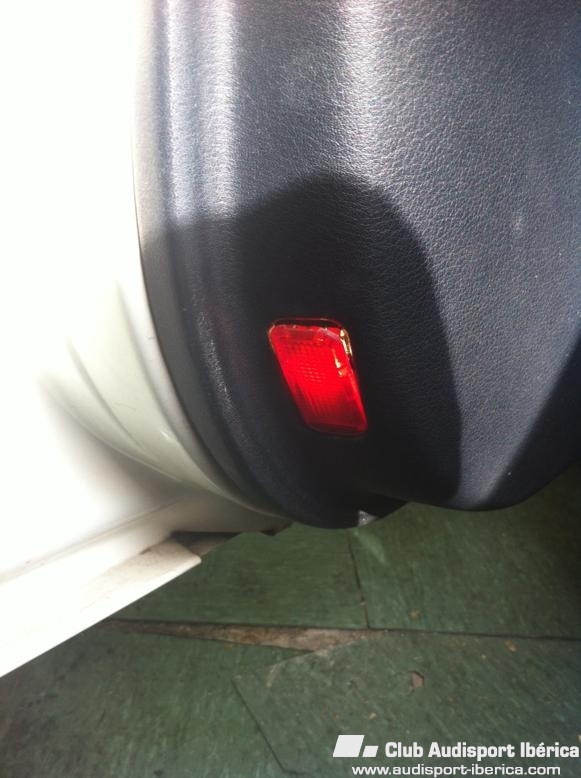

luislucena Publicado 13 de Abril del 2013 Autor Denunciar Compartir Publicado 13 de Abril del 2013 Pegais la tira donde mas os guste y listo, este es mi resultado. Yo no soy de led ni nada pero como es una cosa que llevan muchos coches actuales, no da el cante para nada todo lo contrario, os animo a que lo hagais. Responder Enlace al comentario Compartir en otros sitios web More sharing options...
luislucena Publicado 13 de Abril del 2013 Autor Denunciar Compartir Publicado 13 de Abril del 2013 (editado) La iluminacion es como se ve en la foto, Espero que os guste y os sirva. No creo que halla dudas pero si teneis alguna no dudeis en preguntar. S2 Editado 13 de Abril del 2013 por luislucena Responder Enlace al comentario Compartir en otros sitios web More sharing options...
