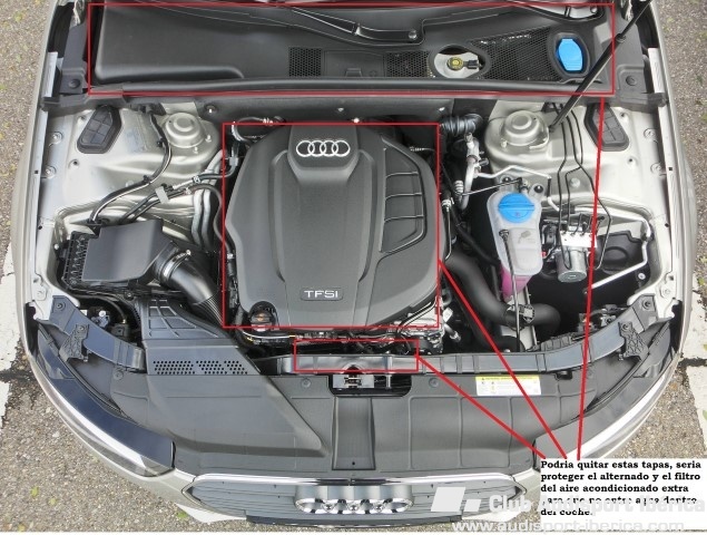

zZarZiLLoSs Publicado 23 de Febrero del 2014 Denunciar Publicado 23 de Febrero del 2014 Hoy me voy a pegarle un limpieza al coche ... mi duda me asalta que me gustaría limpiar el motor pero tengo dudas de liarla y a la si puedo quitar la tapa superior que tenemos, la señalada. Según lo comentado seria tapar con una bolsa el alternador el cual esta en la parte frontal donde van las correas y el filtro de aire que va en la parte superior izquierda, pero vamos esta ultima esta tapada. Os dejo una imagen del motor aunque el mio es un TDI pero al efecto es casi lo mismo. Responder

zZarZiLLoSs Publicado 23 de Febrero del 2014 Denunciar Publicado 23 de Febrero del 2014 Igual es una teneridad, pero yo lo lavo con frecuencia, y nunca me a dado problema, ni este ni otros coches, en el pulverizador desengrasante baratujo y agua caliente, un cepillo viejuno de plastico y listo, pulverizo froto donde hay mas mierdecilla aclaro abundantemete y arranco el coche y me doy una vueltecita para que se seque todo Pero lo quitas la tapa superior cubremotor ...? es lo ideal pero no lo tengo claro, tapas el alternador u algo. Gracias. Responder
mochilo75 Publicado 23 de Febrero del 2014 Denunciar Publicado 23 de Febrero del 2014 Yo cuando lo hemos lavado no quitamos las tapas. Si decides quitarlas ten siempre la preucacion de no darle con mucha presion y siempre a una distancia alejada (1m aprox) y sobretodo conexiones electricas es preferible no incidir sobre ellas y /o taparlas. Alli donde tengas dudas siempre será preferible darle con una brocha y con algun producto especifico en funcion de la suciedad acumulada. Un saludo! Responder
zZarZiLLoSs Publicado 23 de Febrero del 2014 Denunciar Publicado 23 de Febrero del 2014 Bueno pues lavado hoy y sin la tapa superior, he tapado únicamente el alternador. De momento el coche funcionan. Enviado desde mi GT-N7100 Responder
Angelgc.correo Publicado 23 de Febrero del 2014 Denunciar Publicado 23 de Febrero del 2014 Yo quito la tapa y le doy a distancia (y no lo lavo por ahi siempre,,, una de cad 4 o asi)vivo obsesionado con mancharme las manos cada vez que levantas el capo jaaajjj Responder
