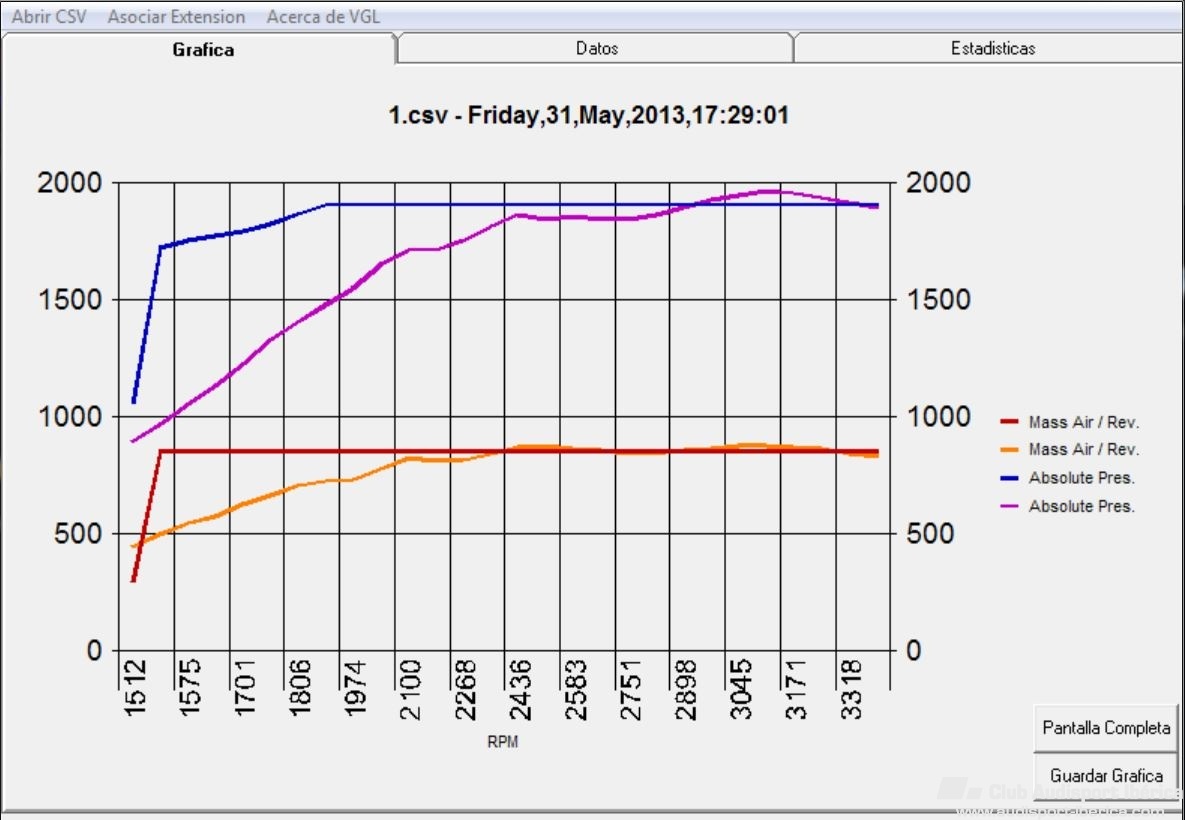

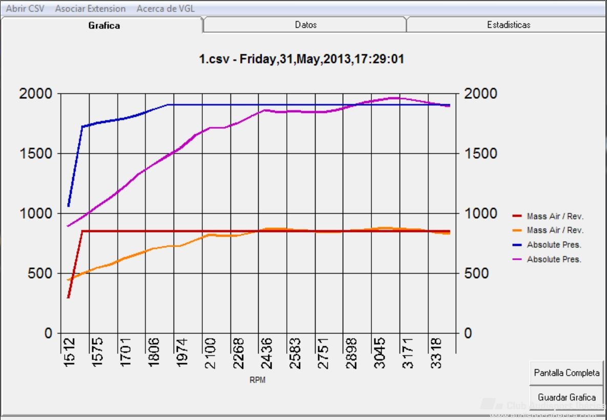

sata Publicado 31 de Mayo del 2013 Autor Denunciar Publicado 31 de Mayo del 2013 Buenas,....ya me voy recuperando de la pata chunga. Tras limpiar el turbo, el coche no entra en limpmode y tiene algo más de alegría que antes pero menos que en el otro AFN de tracción delantera. Yo lo achaqué a que el quattro sea mas vago ..............peeeeeero tras este log veo que el turbo sigue estando perezoso. Lo peor de todo es que cuando he aparcado he visto un manchurrón bien gordo de aceite en el suelo.Al abrir el capó he visto la fuga por el tubo de lubricación y la cala de nivel estaba por debajo del mínimo,.......y el chivato de nivel je,je,je,....no ha dicho ni flowers. Le he dado un apretón al racord como buenamente he podido, he rellenado aceite,............ y así se ha quedado. En fín,..............!! Que racha,amigos !! Responder
zeimon Publicado 31 de Mayo del 2013 Denunciar Publicado 31 de Mayo del 2013 Bueno bueno por lo menos ya andáis los dos que no es poco. El tubo de lubricación ese es un coñazo, cuando limpiamos el mio a mi también me empezó a perder por ahí, poco a poco lo he ido apretando un poco y ya creo que no pierde o lo hace mínimamente Enviado desde mi GT-S5839i usando Tapatalk 2 Responder
sata Publicado 31 de Mayo del 2013 Autor Denunciar Publicado 31 de Mayo del 2013 En 31/5/2013 a las 20:23, zeimon dijo: Bueno bueno por lo menos ya andáis los dos que no es poco. El tubo de lubricación ese es un coñazo, cuando limpiamos el mio a mi también me empezó a perder por ahí, poco a poco lo he ido apretando un poco y ya creo que no pierde o lo hace mínimamente Enviado desde mi GT-S5839i usando Tapatalk 2 Lo más gracioso es que el ELSA le da 25 Nm de apriete. !!! JA !!! A veces me sorprenden las pares que indica ELSAWIN Responder
