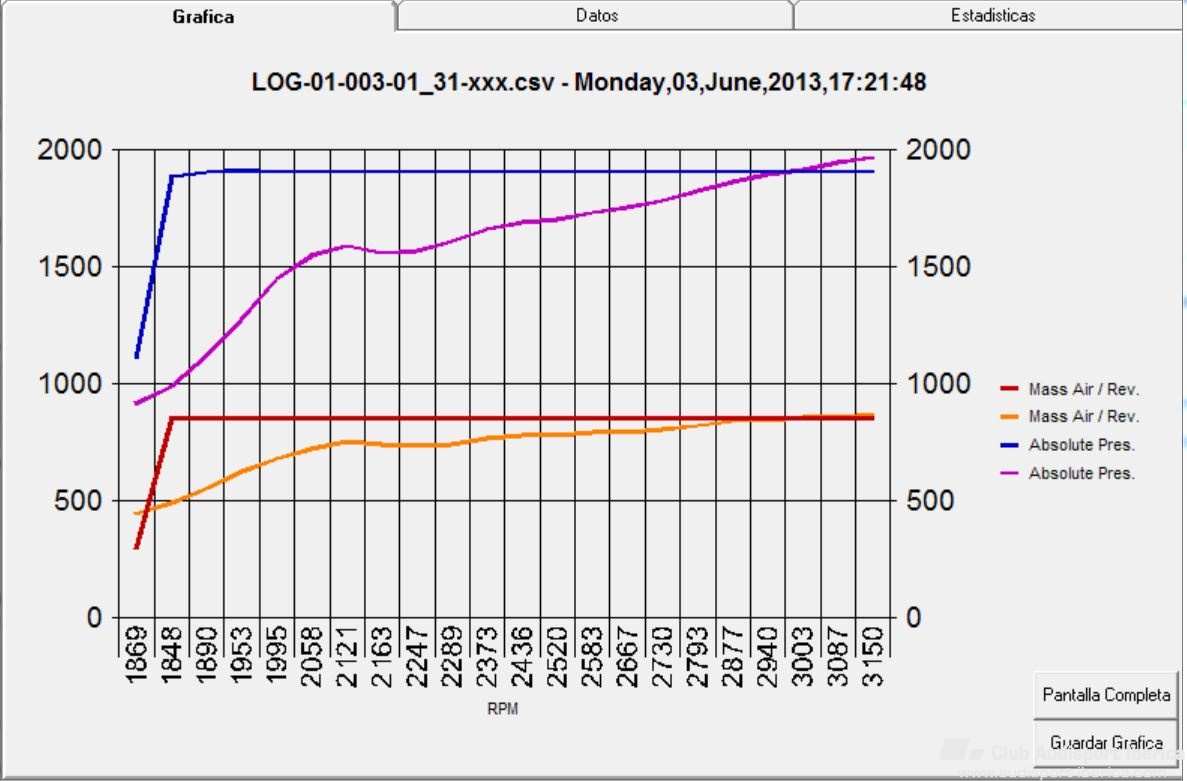

sata Publicado 3 de Junio del 2013 Autor Denunciar Compartir Publicado 3 de Junio del 2013 Bien,...entonces todo apunta a que el carter que lleva no es el que le corresponde. Por otra parte,....la patita ha mejorado mucho y como estaba bien rallado con el retraso de carga del turbo, hoy me he liado y lo he sacado de nuevo ( con la caaaaaaalma, ji,ji,.........) para ver que carajo pasaba. Tras ver que estaba todo bien montado y la varilla se movía fina, fina, he salido a hacer un log y ha salido esto: JOOOOOOOOEEEEERRR !!!! No sé que más hacer/mirar,............. Saludos, titanes. Responder Enlace al comentario Compartir en otros sitios web More sharing options...
zeimon Publicado 3 de Junio del 2013 Denunciar Compartir Publicado 3 de Junio del 2013 Limpia la n75 y n18, intercambialas, limpia el cauda... Seguro que por ahí andarán los tiros Enviado desde mi GT-S5839i usando Tapatalk 2 Responder Enlace al comentario Compartir en otros sitios web More sharing options...

sata Publicado 4 de Junio del 2013 Autor Denunciar Compartir Publicado 4 de Junio del 2013 Cuento con que sea más perezoso que el FWD, sin duda. Lo que no me cuadra es que el turbo tarde tanto en cargar. Debería de cargar bien aunque luego le cueste más acelerar por ser quattro. Saludos. Responder Enlace al comentario Compartir en otros sitios web More sharing options...

A4_1.9 Publicado 4 de Junio del 2013 Denunciar Compartir Publicado 4 de Junio del 2013 (editado) Buenas tardes sata, ¿tienes el resto de grafica? me gustaria ver desde 2000 hasta 4500 si puedes. Debes de tener en cuenta de que el turbo en bajas no va a cargar tal y como demanda la electronica ya que el motor no está generando los gases suficientes como para que la turbina compresora sea capaz de comprimir tal cantidad de aire. p.d: prueba a hacer un log pero pisando el acelerador de manera progresiva. p.d2: Si tienes tambien los valores de inyeccion sería de ayuda ponerlos. Editado 4 de Junio del 2013 por A4_1.9 Responder Enlace al comentario Compartir en otros sitios web More sharing options...

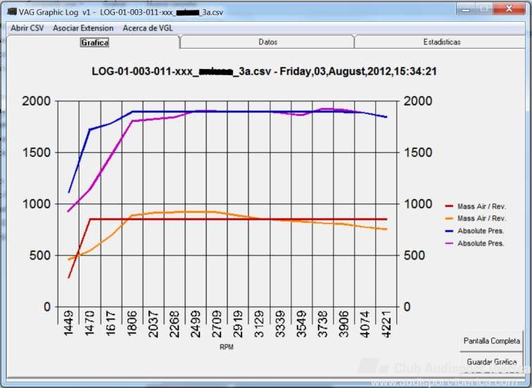

sata Publicado 4 de Junio del 2013 Autor Denunciar Compartir Publicado 4 de Junio del 2013 Buenas tardes sata, ¿tienes el resto de grafica? me gustaria ver desde 2000 hasta 4500 si puedes. Debes de tener en cuenta de que el turbo en bajas no va a cargar tal y como demanda la electronica ya que el motor no está generando los gases suficientes como para que la turbina compresora sea capaz de comprimir tal cantidad de aire. p.d: prueba a hacer un log pero pisando el acelerador de manera progresiva. p.d2: Si tienes tambien los valores de inyeccion sería de ayuda ponerlos. EL resto de la gráfica no la tengo ya que de normal suelo parar el log a 3500 +/-, en este caso como es para ver el punto de carga lo paré a 3000 pero el proximo lo haré hasta 4500. Respecto a que el turbo en bajas no carga lo que sedemanda, .......ahí ( con todo el respeto ) discrepo, Esta gráfica es del otro AFN (el pre) el cual tiene una respuesta totalmente diferente a bajas vueltas. Pisar de manera progresiva ? BIen,........por probar. Que buscamos así ? Valores de inyección ? Te refieres a ralentí o durante la lanzada ? Un saludo, compañero.Gracias por el interés. Responder Enlace al comentario Compartir en otros sitios web More sharing options...
A4_1.9 Publicado 4 de Junio del 2013 Denunciar Compartir Publicado 4 de Junio del 2013 pues lo que buscaba al decirte que le pisaras progresivamente es que la electronica no metiese ese pico de demanda y así ver el comportamiento de los componentes.... Pero me acabo de dar cuenta de que tu caudalimetro no mide lo mismo que el de la ultima grafica, por lo tanto me hace pensar dos cosas: 1º Tienes el filtro de aire para cambiar. 2º Tu caudalimetro esta en las ultimas (filamento sucio o simplemente agonizando). Saludos y de nada, hacía tiempo que no participaba de manera activa en el foro pero este post ha despertado mi interes desde que vi su llamativo titulo jajaja Responder Enlace al comentario Compartir en otros sitios web More sharing options...
