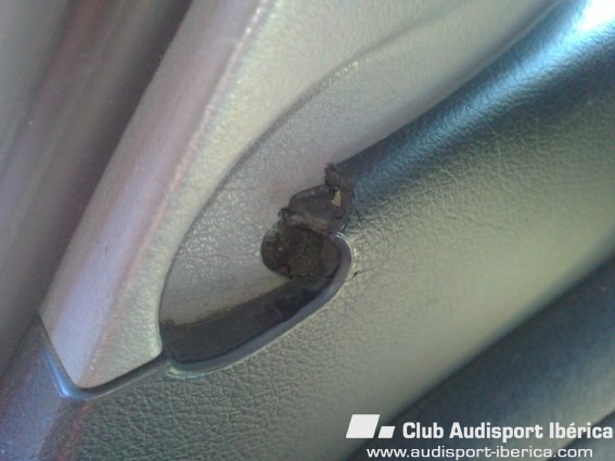

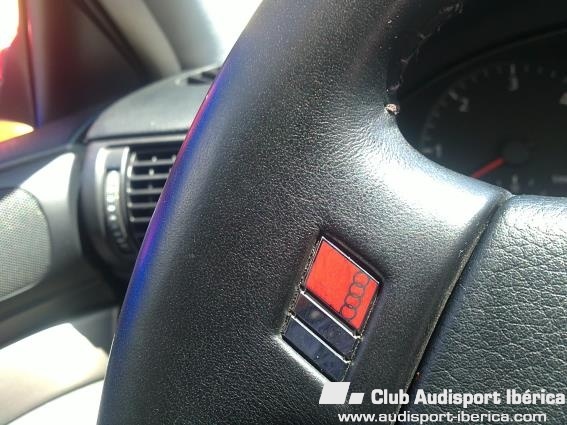

sata Publicado 14 de Junio del 2013 Autor Denunciar Compartir Publicado 14 de Junio del 2013 Buenas, El tema del catalizador de momento lo tengo aparcado. Hoy probaré ( si puedo) a poner otro cauda que me prestan,....y así salgo de dudas si el cauda de "marca blanca" no midiera bien. Hoy le he pegado una limpieza al cuero del volante con esto: http://www.ikea.com/...ducts/30032293/ Y el resultado ha sido impresionante. De tener un volante muy sobado y excesivamente brillante, pasa a tener un tacto suave y terso con un acabado mate y que hace aflorar la textura y arruga natural del cuero: Previamente probé con el volante de cuero del pre ( el del bocado, je,je,...) por si las moscas. Ya hace dias que me llego de ebay.de la red separadora pero que olvidé comentaros. En el rest es diferente que en el pre,......como muuuuchas otras cosas. No me imaginé que habría tantas diferencias entre uno y otro. Entre ellos el cauda,.....!!! manda webs !!! y eso que es el mismo motor. Solo cambia la forma del conector. Aún estoy a la espera de los muelles del maletero,..... Y otra cosina,....¿que se os ocurre para reconstruir esta esquina que ha petado? Es de donde ancla la bandeja y a veces se baja la parte final y deja al descubierto las cosas que no queremos que se vean. Hoy Duke pillará el rele de los intermitentes y espero solucionar el problema de que vayan locos o se queden pillados. También traté de solucionar el barrido del limpia trasero que va a trompicones. En el pre lo solucioné abriendo y engrasando el mecanismo, pero en este creo que los tiros no van por ahí,.......lo he vuelto a abrir y el motor ni se calienta ni va forzado y sigue engrasado .¿ Puede ser el relé de barrido ? ¿Alguien sabe donde está? Lo busco en el ELSAWIN pero no lo encuentro por ningún lado. Por cierto, el cierre centralizado vuelve a ir normal,............sin haber hecho nada. Misterio,.... Bueno titanes,.....Un saludín desde el Piri. Responder Enlace al comentario Compartir en otros sitios web More sharing options...

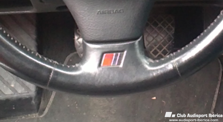

sata Publicado 14 de Junio del 2013 Autor Denunciar Compartir Publicado 14 de Junio del 2013 Así estaba el volante antes de limpiar: Responder Enlace al comentario Compartir en otros sitios web More sharing options...
jandroA4 Publicado 14 de Junio del 2013 Denunciar Compartir Publicado 14 de Junio del 2013 Que puntazo lo del cuero! Perdona el off-topic compi, pero eso quita todo? Me refiero a que mi volante esta lleno de porqueria/grasa que supongo que sera de las manos del anterior propietario :cry1: Con esto ya lo limpiaria? O tu quitaste la porqueria con otra cosa y luego pasaste eso. Por cierto vaya carro tienes felicidades que envidia (sana ) Responder Enlace al comentario Compartir en otros sitios web More sharing options...
