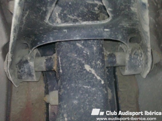

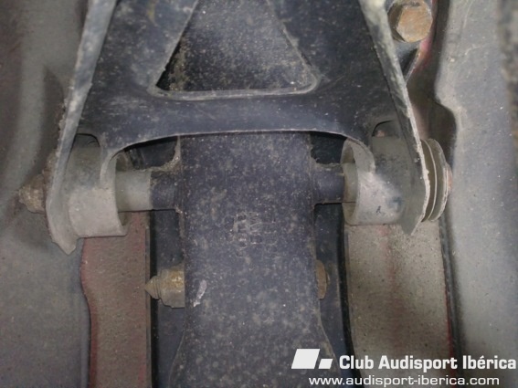

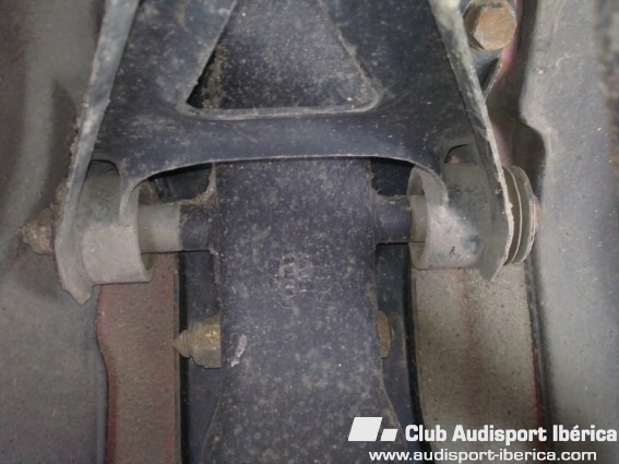

sata Publicado 17 de Junio del 2013 Autor Denunciar Compartir Publicado 17 de Junio del 2013 Ayer tuve que hacer viaje al Pirineo francés (300 kms de curvas, puertos,etc,....) disfrutando mucho del bicho ,....je,je,.... Que gozada, amigos !!! Las cuatro patas y la suspensión deportiva se devora las curvas sin uno enterarse. :thumbsup: También notaba una especie de grillo por la rueda trasera izquierda. Hoy le he echado un vistazo rápido sin sacar la rueda y he visto esto: El lado que suena: El otro lado: Veo que el brazo no guarda simetría y me parece que el silentbloc ha dicho hasta luego,....Viendo esta foto de roberquattro creo que lo confirma. Los tacos esos no valen mucho, pero hace falta prensa para cambiarlos,....... De momento lo dejaré así, que la pata aún no me deja arrastrarme y andar por debajo del coche,..... Responder Enlace al comentario Compartir en otros sitios web More sharing options...

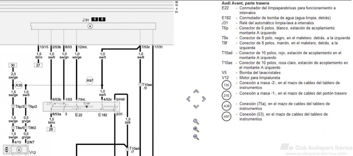

sata Publicado 21 de Junio del 2013 Autor Denunciar Compartir Publicado 21 de Junio del 2013 Ando buscando el relé del limpia trasero,...que según este esquema es el J31. Lo que no me queda claro es su ubicación y el que significa el 5 y 6 con fondo negro,....... ¿Tal vez el emplazamiento en la zona de relés ? Alguien tiene un croquis con el numero de ubicación de los relés? Por más que busco en el ELSA no lo encuentro. Responder Enlace al comentario Compartir en otros sitios web More sharing options...
sata Publicado 21 de Junio del 2013 Autor Denunciar Compartir Publicado 21 de Junio del 2013 Algo parecido a esto: Responder Enlace al comentario Compartir en otros sitios web More sharing options...
mikela4 Publicado 21 de Junio del 2013 Denunciar Compartir Publicado 21 de Junio del 2013 (editado) Me da a mi de que es uno de los dos : el nr. 5 ó el 6 porque no pone nada de "rear" (detras) : La info viene de aqui, post nr. #5 : ENLACE Un saludo ! Pdt. A ver si te haces con el ********* Editado 21 de Junio del 2013 por mikela4 Responder Enlace al comentario Compartir en otros sitios web More sharing options...
sata Publicado 21 de Junio del 2013 Autor Denunciar Compartir Publicado 21 de Junio del 2013 Me da a mi de que es uno de los dos : el nr. 5 ó el 6 porque no pone nada de "rear" (detras) : La info viene de aqui, post nr. #5 : ENLACE Un saludo ! Pdt. A ver si te haces con el ********* Seré melón !!! Ese croquis está al principio de la página de donde he sacado el esquema del ELSA,..... De todas forrmas,....Mucha gracias Mikel. El *********,....a ver.Cuando lo tenga te mando MP Responder Enlace al comentario Compartir en otros sitios web More sharing options...
