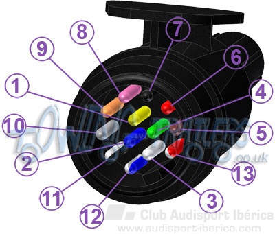

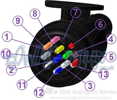

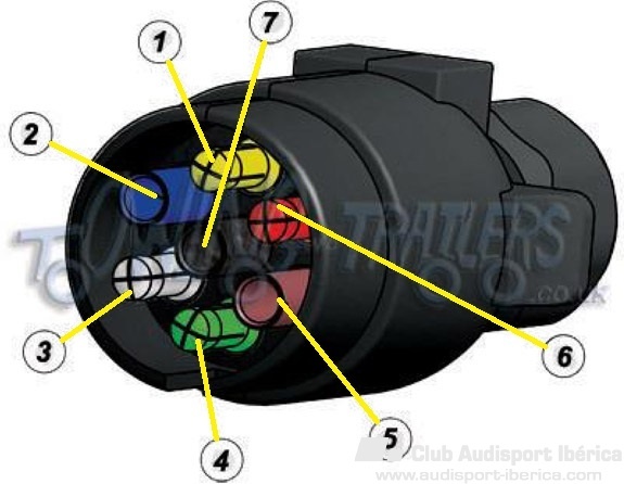

sata Publicado 4 de Agosto del 2013 Autor Denunciar Compartir Publicado 4 de Agosto del 2013 Hace unos dias probé a llevar un pequeño remolque que me prestaron. Nunca había llevado uno y la cosa tiene su miga a la hora de recular,....je,je,je,.....Será cuestión de practicar. El caso es que el mazo de cables de la clavija tiene cables cortados,y los contactos hechos puré del agua y demás. Vamos que no funciona. Visto esto, estoy mirando de comprar otro nuevo, es bien barato pero por lo que leo por la red, si la intención es acoplar una caravana es mejor uno de 13 pines que el de 7 que tengo ahora. Como nunca he tocado este tema ando un poco liado. Si pongo el de 7 será poner los cables como están ahora y con el de 13 a saber que pitote tengo que hacer,...... ¿Sabeis que diferencias hay entre uno y otro? Responder Enlace al comentario Compartir en otros sitios web More sharing options...

Athabasco Publicado 5 de Agosto del 2013 Denunciar Compartir Publicado 5 de Agosto del 2013 (editado) Pues cuenta los que necesitas: Posicion, luz de freno, intermitente derecho, intermitente izquierdo, marcha atras, antiniebla y luz de matricula, cuantos son? pos siete, supongo que el negativo es posible que sea la carcasa del conector.... Por que tienes que cambiarle la bomba de agua? si la tienes tocada tienes unos webs mu gordos para hacer el viaje a ruidera, ya sabes que el tal Murphy hace de las suyas cuando vas asi, ademas me tienes que traer y no quiero perder el tren, jeje. S2 Yo llevé una caravana con el cordoba y como dice Duke tienes que pensar como los que llevan trailers, no los has visto maniobrar? Editado 5 de Agosto del 2013 por Athabasco Responder Enlace al comentario Compartir en otros sitios web More sharing options...
mikela4 Publicado 6 de Agosto del 2013 Denunciar Compartir Publicado 6 de Agosto del 2013 Sata, si solo es un remolque, necesitas un conector tipo "N", ya que solo tienes que llevar corriente para las luces : Descripcion pines: 1. Amarillo - Posicion izquierda 2. Azul - Antiniebla 3. Blanco - Masa 4. Verde - Posicion derecha 5. Maron - Intermitente derecha 6. Rojo - Luz freno 7. Negro - Intermitente izquierda. Pero si es una caravana, con su nevera, tele, microondas y yoquese que mas, pues necesitas un conector de 13 pines, como este : cuya descripcion de pines la encuentras AQUI . Si esto es lo que necesitas, dimelo y te lo traduzco ! Un slaudo, campeón ! Responder Enlace al comentario Compartir en otros sitios web More sharing options...
sata Publicado 7 de Agosto del 2013 Autor Denunciar Compartir Publicado 7 de Agosto del 2013 Muchas gracias por la info, Mikel. Responder Enlace al comentario Compartir en otros sitios web More sharing options...
