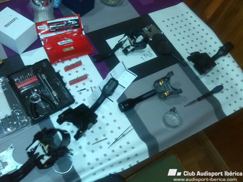

sata Publicado 14 de Noviembre del 2013 Autor Denunciar Publicado 14 de Noviembre del 2013 Gracias a nachopassat hay nueva chuche para el nene...... 30 €urines. Por lo visto falla la maneta de las cortas pero se buscará la manera de solventarlo. Saludos. Send by tapatalk 2 Responder
VIX Publicado 14 de Noviembre del 2013 Denunciar Publicado 14 de Noviembre del 2013 En cuanto lo tengas operativo seguro que le sacas un buen partido al tempomat! Es una muy buena chuche Responder
luislucena Publicado 14 de Noviembre del 2013 Denunciar Publicado 14 de Noviembre del 2013 No paras ehhh. A ver si das con el fallo, creo haber leido y oido que se pueden reparar, lo que pasa que nadie se pone hacerlo, a mi suegro se la repararon de su 407 le fallaba los intermitentes. Responder
sata Publicado 14 de Noviembre del 2013 Autor Denunciar Publicado 14 de Noviembre del 2013 Las de ráfagas del pre, la reparé. Esta no creo que sea muy diferente. A una malas,.....................las rafagas del rest no van y de la nueva del tempomat no van las cortas. Hago un Max-Mix y a correr,.......espero. En los talleres no se andan con menudencias y van a lo facil. Maneta nueva y a soltar la galina. Que conste que tampoco lo critico. Un profesional va a lo practico y más rápido para ambas partes. Saludos. Responder
luislucena Publicado 14 de Noviembre del 2013 Denunciar Publicado 14 de Noviembre del 2013 Y tanto, joe pues valla tela, entre las dos no tienes ni una completa Responder
sata Publicado 14 de Noviembre del 2013 Autor Denunciar Publicado 14 de Noviembre del 2013 Igual me he explicado mal,............ La nueva del tempomat no funciona la palanca de cortas pero si la de largas/intermitencias/ tempomat. La que llevo en el rest no van las ráfagas, pero si la de /posición/cortas. Como van por separado,....juntaré lo que funciona y ya está. :good: Aún así tratare de arreglar las que no funcionan y juntarlas también. Aquí no tiramos nada,.......... Responder
luislucena Publicado 14 de Noviembre del 2013 Denunciar Publicado 14 de Noviembre del 2013 Igual me he explicado mal,............ La nueva del tempomat no funciona la palanca de cortas pero si la de largas/intermitencias/ tempomat. La que llevo en el rest no van las ráfagas, pero si la de /posición/cortas. Como van por separado,....juntaré lo que funciona y ya está. :good: Aún así tratare de arreglar las que no funcionan y juntarlas también. Aquí no tiramos nada,.......... Te has explicado perfectamente, era broma Responder
nachopassat Publicado 14 de Noviembre del 2013 Denunciar Publicado 14 de Noviembre del 2013 Igual me he explicado mal,............ La nueva del tempomat no funciona la palanca de cortas pero si la de largas/intermitencias/ tempomat. La que llevo en el rest no van las ráfagas, pero si la de /posición/cortas. Como van por separado,....juntaré lo que funciona y ya está. :good: Aún así tratare de arreglar las que no funcionan y juntarlas también. Aquí no tiramos nada,.......... Te has explicado perfectamente, era broma Aquí se aprovecha todo como en los cerdos, hasta los huesos para caldo! Responder
mikela4 Publicado 14 de Noviembre del 2013 Denunciar Publicado 14 de Noviembre del 2013 Es que en la naturaleza nada se pierde, todo se transforma jeje.... Sata, en esto del tempomat, cuando monté el mío en su día, me dí cuenta de una cosa: que podía sustituir sólo lo que es la palanca con su correspondiente enchufe, esto te lo digo por seguro, no se si m'explico ... Sent from my LG-E610v using Tapatalk Responder
sata Publicado 14 de Noviembre del 2013 Autor Denunciar Publicado 14 de Noviembre del 2013 Es que yo diría que la de cortas no solo es igual en la maneta rest tempomat y la normal rest, sino que también es igual en el pre que en el rest. Lo digo a ojo pero creo que no me equivoco. Saludos. Responder

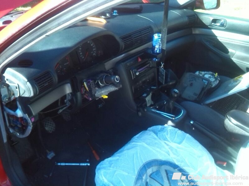

sata Publicado 5 de Diciembre del 2013 Autor Denunciar Publicado 5 de Diciembre del 2013 Hace unos dias cambié las ruedasde verano por las de nieve y he podido comprobar que un quattro bien calzado tiene una respuesta increible en la nieve.......Me quedé gratamente sorprendido. :wub: A ver si en breve puedo subir algún video que hice durante de alguna excursión nocturna durante las nevadas de la semana pasada. Le cambié las llantas a unas 15" del B6 que tenía hace tiempo y esteticamente ha perdido un poco pero bueno, lo practico es lo que manda. Con el tema del max-mix de la maneta hubo suerte. Conseguí recuperar las ráfagas sin destripar nada. Fué ntercambiar y listo. El conjunto de la maneta tempomat que conseguí a traves de Nachopassat provenía de un berlina, así que la maneta del limpia también la tuve que cambiar ya que la del avant tiene la función que acciona el limpia trasero y su eyector. Y por ello,............. me sobra una maneta FIS.Si alguien la necesita que la pida, que la regalo. Supongo que funciona, no la llegué aprobar. La instalación del tempomat fue bien y teniendo ya la experiancia en el pre y los pulsadores (sin maneta) , en este caso fué aún más facil. Tuve una pequeña duda con un cable y que se despejó con la ayuda de los compañeros. En los compartimentos del maletero me encontré una funda cuca para los asientos que siempre había pensado que era una bolsa enrollada ahí guardada y resulta practica para no enguarrar la tapicería. Si en navidades se estiraran sus majestades, me gustaría pillar un reprodutor media con pantallas.Según lo vea, tal vez me aventure a integralas en los reposacabezas. He visto algún brico por ahí y es algo que tienta de hacer ya que me pareció que queda muy bien. No se si de cara a la ITV habrá problemas con eso. A una malas, si me queda mal y fastidio la tapicería,.....................le casco los reposacabezas tocados al pre ya que ambos llevan la misma tapicería,..................... y aquí paz y después gloria. Saludos !!! Responder
