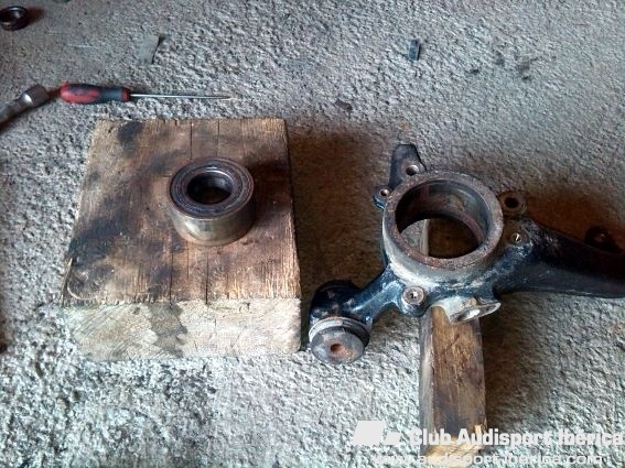

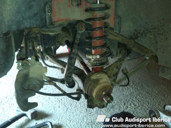

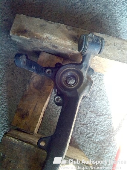

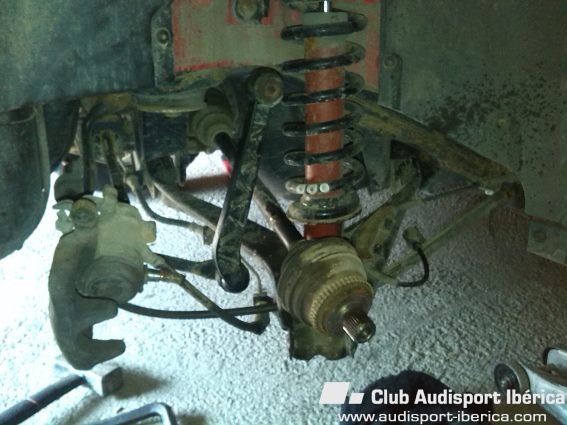

sata Publicado 2 de Abril del 2014 Autor Denunciar Publicado 2 de Abril del 2014 Un rodamiento trasero dijo hasta aquí, y tocó cambiarlo. A excepción de como soltar los brazos se extrae igual que en un delantera. El rodamiento trasero y delantero tiene la misma referencia. Unas fotos: Me hecho una mano un amigo y no empleamos prensa para meter el nuevo. Con casquillos de rodamientos viejos, mazas, tacos de madera, un sargento de mesa, radial y,.............. paciencia, fue suficiente. Aquel día no tenía encendida la estufa de leña, pero me dijo que dejando un rato la mangueta encima de la estufa, al dilatarse por el calor, el rodamiento entra practicamente "solo". Responder

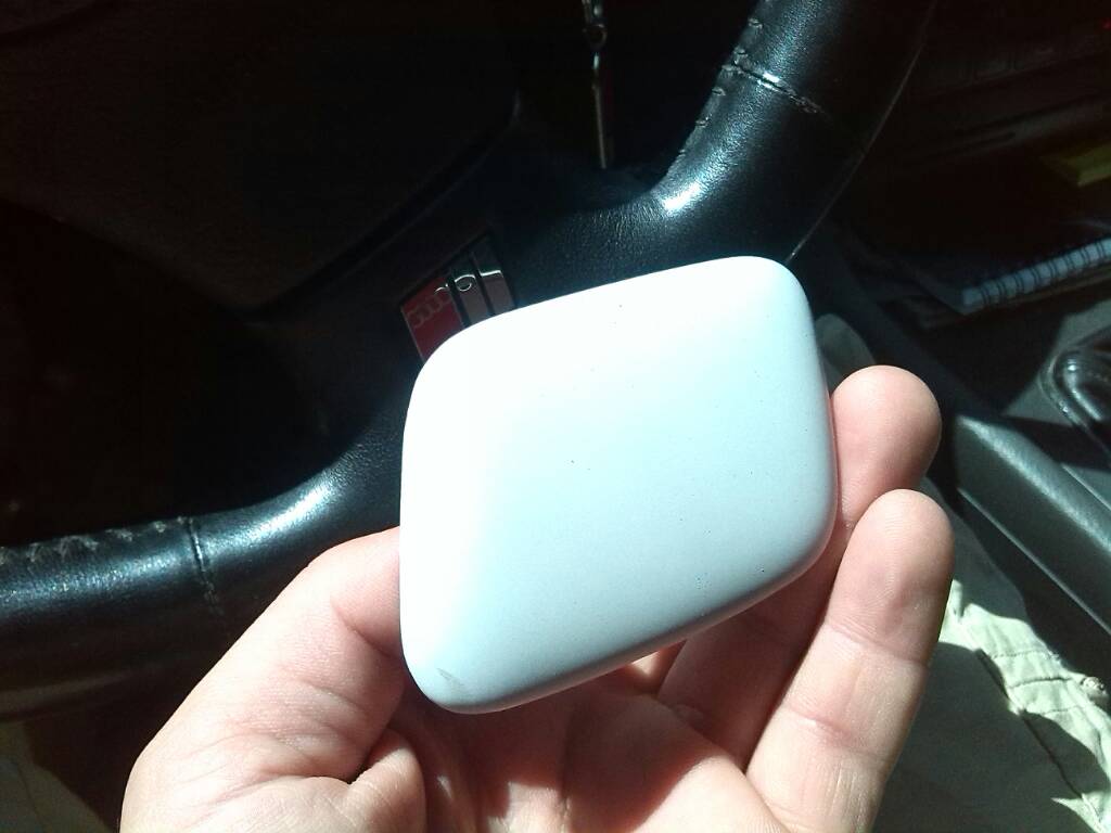

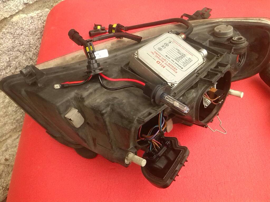

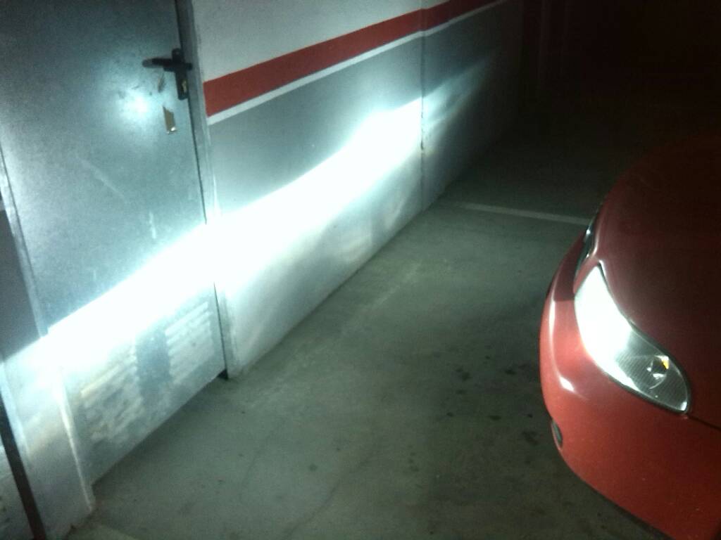

sata Publicado 7 de Mayo del 2014 Autor Denunciar Publicado 7 de Mayo del 2014 Hay novedades ¡¡¡¡ Por fin puse el kit xenón que me regalo Edu 1.8 Trate de pasar el cable por debajo como los OEM pero el cable no llegaba de largo. Al final lo pase por las tapas del faro. Resultado: 4300K para no dar mucho el cante. Casualidad que hoy llegaron las tapas de los lavafaros. Send by tapatalk 2 Responder
