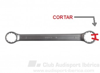

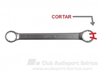

jhonysen Publicado 14 de Marzo del 2015 Denunciar Publicado 14 de Marzo del 2015 Los latiguillos de freno están algo tocados y ya tengo el repuesto,....pero leo por ahí que para cambiarlos mejor tener una llave de racor para no redondear las tuercas,....no se hasta que punto es rentable pilllar unas. He visto ofertas en eBay por 15 € puestas en casa (dos llaves 10-11,12-13) ¿Me aconsejaís comprarlas,....... o tratar de hacerlo con llave normal abierta ? Prueba a cortar una llave plana de estrella y listo, ya tienes tu llave plana abierta, tal que así: Responder

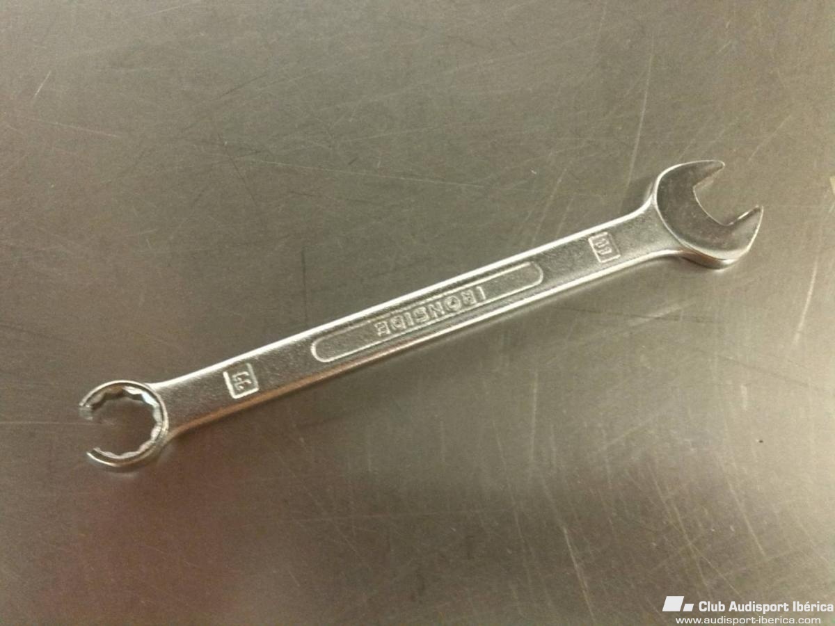

sata Publicado 15 de Marzo del 2015 Autor Denunciar Publicado 15 de Marzo del 2015 Los latiguillos de freno están algo tocados y ya tengo el repuesto,....pero leo por ahí que para cambiarlos mejor tener una llave de racor para no redondear las tuercas,....no se hasta que punto es rentable pilllar unas. He visto ofertas en eBay por 15 € puestas en casa (dos llaves 10-11,12-13) ¿Me aconsejaís comprarlas,....... o tratar de hacerlo con llave normal abierta ? Prueba a cortar una llave plana de estrella y listo, ya tienes tu llave plana abierta, tal que así: Pues casualidad que 11 tenía varias y por sacrificar una no se pierde nada,............ Espero que no se abra al usarla, parece que así quede debil. Gracias jhonysen. Responder
GoNzCiD Publicado 16 de Marzo del 2015 Denunciar Publicado 16 de Marzo del 2015 Los latiguillos de freno están algo tocados y ya tengo el repuesto,....pero leo por ahí que para cambiarlos mejor tener una llave de racor para no redondear las tuercas,....no se hasta que punto es rentable pilllar unas. He visto ofertas en eBay por 15 € puestas en casa (dos llaves 10-11,12-13) ¿Me aconsejaís comprarlas,....... o tratar de hacerlo con llave normal abierta ? Prueba a cortar una llave plana de estrella y listo, ya tienes tu llave plana abierta, tal que así: Pues casualidad que 11 tenía varias y por sacrificar una no se pierde nada,............ web_IMG_20150315_222144.jpg Espero que no se abra al usarla, parece que así quede debil. Gracias jhonysen. Efectivamente no es lo mismo. Estate al loro de que no se abra, pues la especial de racores se la ve con bastante más pared. A mi me costó una 11-13 (creo que es la medida, pues de 10 y de 12 a penas existen) 8-9€ en una ferretería salu2 Responder
sata Publicado 16 de Marzo del 2015 Autor Denunciar Publicado 16 de Marzo del 2015 Los latiguillos de freno están algo tocados y ya tengo el repuesto,....pero leo por ahí que para cambiarlos mejor tener una llave de racor para no redondear las tuercas,....no se hasta que punto es rentable pilllar unas. He visto ofertas en eBay por 15 € puestas en casa (dos llaves 10-11,12-13) ¿Me aconsejaís comprarlas,....... o tratar de hacerlo con llave normal abierta ? Prueba a cortar una llave plana de estrella y listo, ya tienes tu llave plana abierta, tal que así: Pues casualidad que 11 tenía varias y por sacrificar una no se pierde nada,............ web_IMG_20150315_222144.jpg Espero que no se abra al usarla, parece que así quede debil. Gracias jhonysen. Efectivamente no es lo mismo. Estate al loro de que no se abra, pues la especial de racores se la ve con bastante más pared. A mi me costó una 11-13 (creo que es la medida, pues de 10 y de 12 a penas existen) 8-9€ en una ferretería salu2 La que tengo mirada es esta: enlace eBay y si que se le ve con más grosor a la llave y al ser hexagonal entiendo que asentará mejor en la tuerca. Bueno, probaremos con la modificada y si no va bien pues se compra. Otra duda, que mirando el ELSA no me la soluciona,...la grupilla que va entre el racor y el flexible que hay que hacer con ella? Hay que apretarla un poco para que quite tensión al racor o se afloja el racor sin más? Saludos. Responder

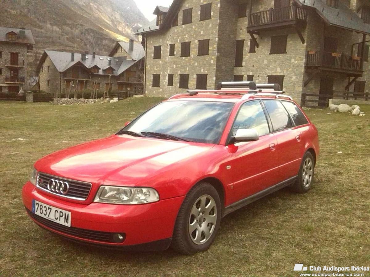

sata Publicado 27 de Marzo del 2015 Autor Denunciar Publicado 27 de Marzo del 2015 Por fin saqué tiempo y pude poner los espejos: A ver si saco otro rato y me pongo con los latiguillos y pruebo la llave. Saludos :good: Responder
VIX Publicado 27 de Marzo del 2015 Denunciar Publicado 27 de Marzo del 2015 ya no tienes un coche vizco! buen trabajo, sé que te ha costado lo suyo pero ha valido la pena! Responder
