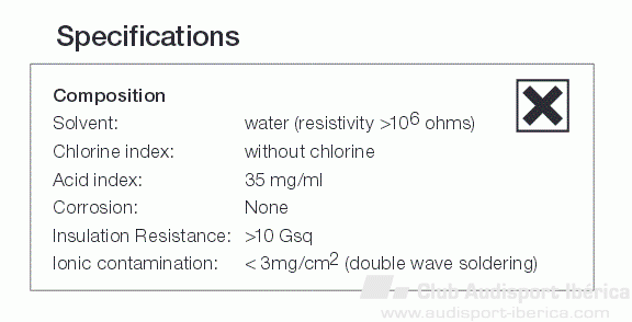

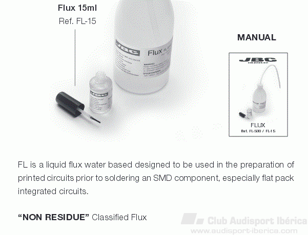

Athabasco Publicado 20 de Noviembre del 2015 Denunciar Publicado 20 de Noviembre del 2015 No te comenté nada del flexo por que sinceramente ni me acordaba, recuerda que primero intenté hacerlo de la manera sin soldadura y tuve que tambien agrandar los agujeros que lleva y fue ese momento cuando lo retoqué. Flux hay de varios tipos y precisamente ese que comentas que lleva alcohol isopropilico no va tan bien por que se evapora mas rapidamente, el que va mejor lleva incorporado parte de agua para que aguante mas tiempo. Este es el que yo compré: Responder
