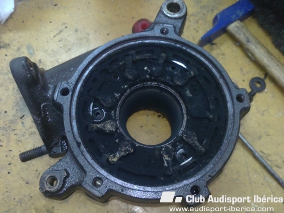

Hoy,....por fin,......ya de vacaciones,....y turbo fuera.
Como cabía de esperar,........
.............más m**** que en el culo de un mandril,.............je,je,.....
Mañana si no llueve,lo monto y a ver que sale en los logs.
El colector de admisión,........estaba de la misma guisa.
Hay que ver la de m**** que acumulan por dentro los puñeteros TDI. :frusty: :frusty:

Mira esta foto es de cuando limpiamos el de daiagou:
El de hoy no estaba tan lleno m****,.....pero vamos,.....algo similar.
Menos la junta de la caracola de admisión, lo he limpiado todo con gasolina.El colector pasará en remojo toda la noche en un balde de gasolina.Por eso lo montaré mañana.
Si lo limpias lo notarás.Tampoco será la panacea,...pero algo seguro que lo notas. :thumbsup:
No,...no he probado lo del ABS.A ver si un día de estos pruebo.

Eso que se ve es por donde entra el aire del tubo al colector???Si meto el dedo si que saco una capa de roña pero no logro a ver mucho más,pero seguramente esté parecido...Buf,tengo que limpiarlo si,a ver si lo logro sacar!
Un saludo!!!
Un saludo!!!
Si,...es exactamente eso.
No rasques mucho con el colector montado,.....que es facil que se queden pegotes medio sueltos y pasarán para dentro.
A ver si consigues soltar el tornillo ese puñetero que tienes "atrancado" y lo limpias bien. :thumbsup:
