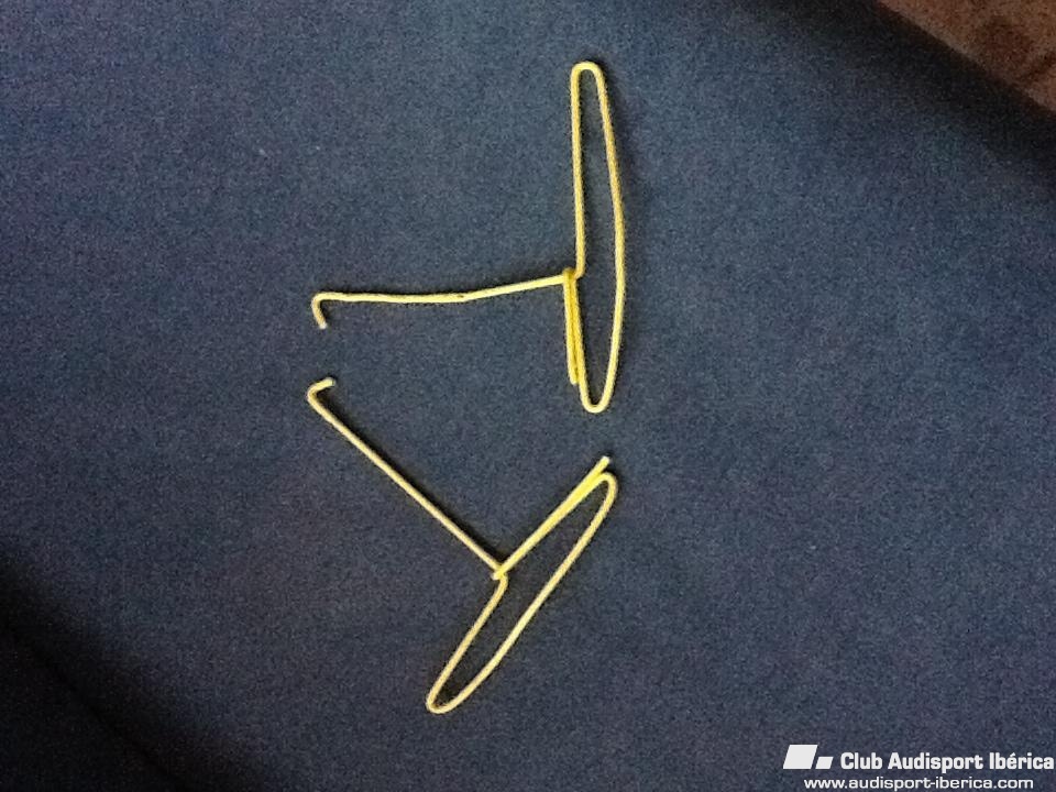

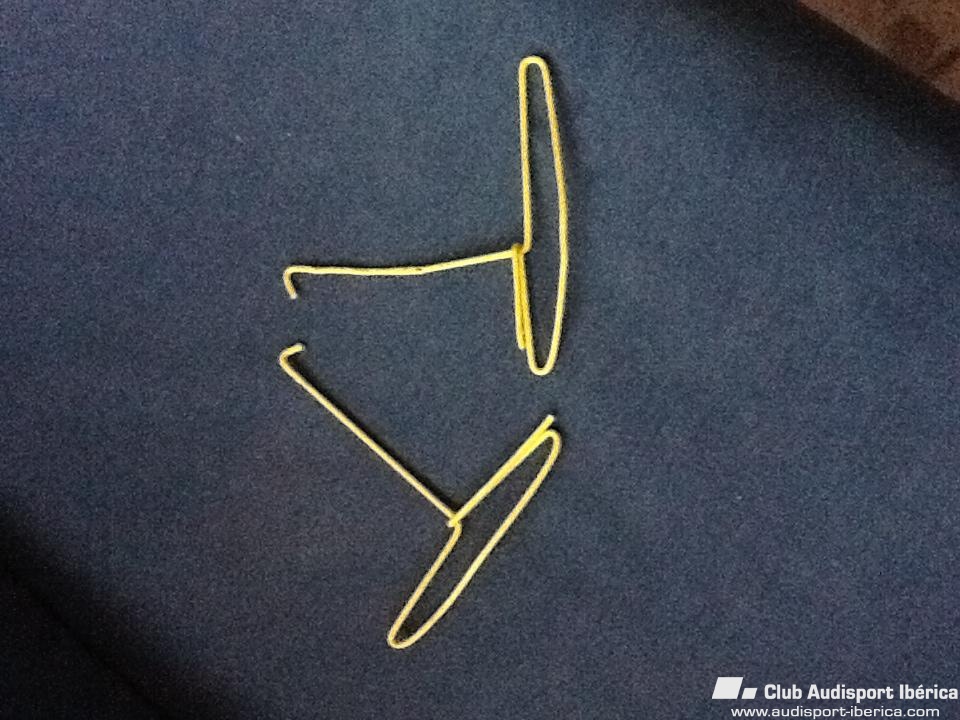

Os envío unas fotos de unos tiradores "caseros" para poder quitar la regilla del aire acondicionado trasera, para los que quieran acceder al mechero de atrás, o para poder quitar la consola central.
Están hechos con una percha, de las que dan en las tintorerías, que van plastificadas y no arañan el plástico.
Se meten en los agujeros de las rejillas, se tira de los dos y salen con mucha facilidad.
