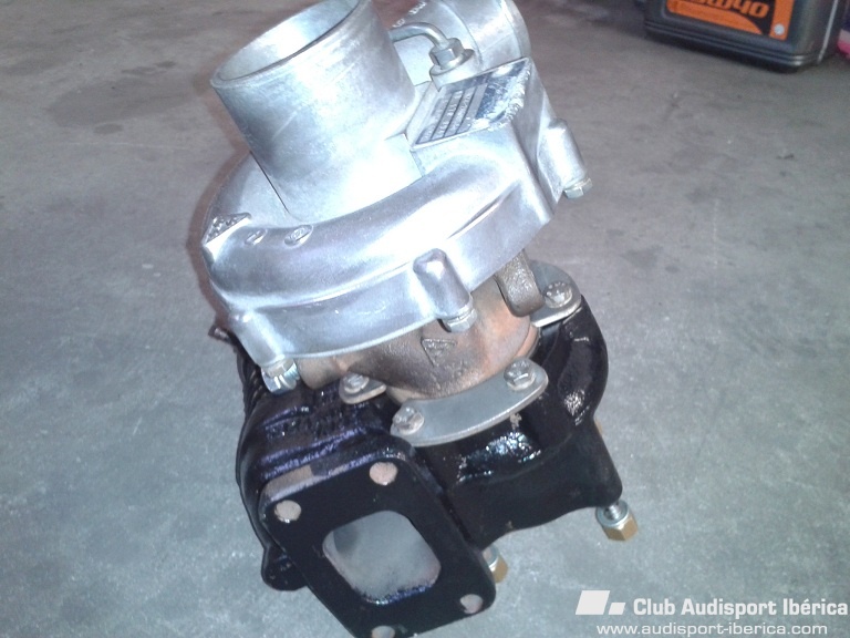

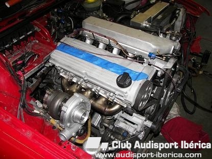

Gardenio Publicado 15 de Abril del 2013 Denunciar Publicado 15 de Abril del 2013 Hola Estoy dandole vueltas respecto a montarle un turbo que tengo he visto por internet que venden en estados unidos un kit de turbo para el motor 7A Viendo el precio y como mi presupuesto es corto pues quiero montar el turbo que tengo Tengo localizado el colector de escape http://www.ebay.es/i...84.m1423.l2649n necesitare tambien latiguillos de entrada y retorno de engrase para el turbo, asi como tuberias de aire buscar alguna web donde vendan tubos de aire a medida con el fin de poder adaptar lo mejor posible Tengo el archivo bin para la memoria eeprom de la centralita, la memoria es una 27C256 si no recuerdo mal. pero eso lo ire viendo, he visto que le suprimen la valvula de ralenti y me pregunto si anulandola luego tendre problemas de ralenti... la salida de escape tambien abra que modificarla claro esta, eso no es mucho engorro tambien hay que dicen de cambiar la junta de culata, pero no me voy a meter en el follon de cambiarla solo quiero colocarle un turbo, sin hacer mas modificaciones, eso si. los inyectores hace poco les quite los Hitachi que estan ya obsoletos, y les coloque unos BOSCH lo cual el consumo ha bajado un poco.. como iria el consumo con el turbo? venga a ver que pensais Responder
MorgarV6 Publicado 15 de Abril del 2013 Denunciar Publicado 15 de Abril del 2013 pues pienso que si vas a enturbar un 7A y no vas a cambiar la junta de culata, mejor deja el turbo donde esta. Tienes que poner colectores especificos, waste-gate, manguiteria, valvula n75, DV, intercooler y mas cosas, yo creo que eso suma mas dinero que buscar un motor de S4 aan y meterlo ahi. Un saludo Responder

Gardenio Publicado 15 de Abril del 2013 Autor Denunciar Publicado 15 de Abril del 2013 Bueno el turbo este que tengo tiene su valvula de descarga y viene regulable, asi que la valvula n75 o waste-gate, no es imprenscindible. el intercooler tambien es imprescindible. al igual que la junta de culata se vende todo en un kit http://www.034motors...er-p-19679.html no quiero el coche para correr rallys, solo ganar algo mas de fuerza, sin tener que cambiar mas polladas. Responder

MorgarV6 Publicado 16 de Abril del 2013 Denunciar Publicado 16 de Abril del 2013 Mi opinion ultima y como aficionado, es que, adelante con tu proyecto, pero normalmente este tipo de modificaciones vienen desde cero, rehaciendo todo lo que suponga aguantar la nueva potencia, y no es lo mismo poner turbo a un atmosferico que potenciar un vehiculo turbo. Si fuera mi coche tendria el miedo de que si las cosas salen mal, me quedaria sin coche, y mas sabiendo que es un 7A de lo que casi no hay ya. A mi me gustaria ver adelante el post, el coche es tuyo y si lo hacen otros pues podras hacerlo tu. Un saludo Responder
*********** Publicado 16 de Abril del 2013 Denunciar Publicado 16 de Abril del 2013 (editado) En 16/4/2013 a las 20:33, Gardenio dijo: Pensaba poner los resultados paso a paso al acabar la modificacion, pero viendo los comentarios me temo que no no voy a entrar en debate con 4 aficionados que se las dan de saber. aun asi saludos y gracias esos que llamas aficionados conocemos lo suficientemente estos motores como para decirte que lo que quieres hacer y mas sin cambiar la junta de culata para bajar la compresión es una payasada . Yo tengo un S2 desde hace varios años , y si te decimos que es una perdida de tiempo es por algo , solo con que supieras que la culata lleva pasos de agua distintos por dentro, la recirculacion del agua del turbo en parado mil cosas distintas de un motor a otro aunque con piezas aprovechables o intercambiables con modificaciones .................. pero como de todas esas cosas no sabes nada nos llamas aficionados , ale a seguir soñando Editado 16 de Abril del 2013 por MR_QUATTRO Responder
