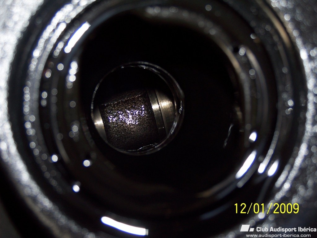

Revisa: árboles de levas por el tapón del aceite, estado del liquido refrigerante, nivel del coche en altura, que se vea que no se cae de atrás. Prueba el coche y ten en cuenta el cambio (si es que es automático que no lo expones).

No, debes mirar con una linterna si el arbol de leva que se deja ver, está muy deteriorado:

Con el coche arrancado quita el tapón, pon la mano encima pero sin llegar a taparlo, y comprueba que no pega taponazos de aire (pop pop pop)

Por el tapon de aceite puedes no ver el desgaste real de la leva.
Ten en cuenta que de 24 levas solo apreciaras 1,como mucho 2, y el desgate puede encontrarse en alguna de las otras 22.Si por lo que fuera una de las que no ves,estuviera fuera de tolerancia y perdiera el contacto con el balancin,a causa de la vibracion natural del motor este podria caer,en el mejor de los casos y dado su tamaño podria quedar encajado en cualquier hueco,pero si interfiere en el funcionamiento de algun otro componente,ya sea otro balancin,muelle de valvula,leva,el daño que podria causar seria bastante grave,eso sin contar que tratandose de una reparacion sobre los 1000 de su cambio y si sumamos la distribucion,aunque se haya cambiado hace 60000km,no especificas fecha,y esta tambien tiene una vida util,y es posible que en el supuesto antes comentado,la distribucion no sea recomendable volver a colocar la misma,ya que acortarias su vida y esto incrementaria el valor de la reparacion.

El arbol de levas no tiene una duracion determinada,depende del trato/mantenimiento que se le haya dado,(por la gente del foro le doy una vida media de entre 200000 y 300000 habra casos y casos).
Comprobarlos como te digo,no comprende mas de 2/3 horas de trabajo y tienes la tranquilidad de conocer su estado.
