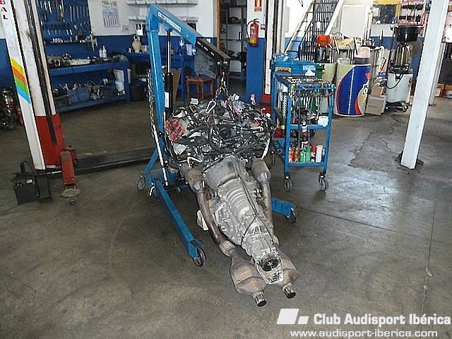

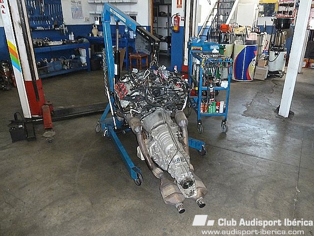

dkl77 Publicado 20 de Junio del 2013 Autor Denunciar Publicado 20 de Junio del 2013 Hola, aquí estoy un par de meses después !!! Y la verdad es que las pocas respuestas que tuve me han valido... Hice un post en S-RS, pero nadie me dijo nada. Al final encontré en mi provincia un especialista en cajas automáticas. Me hizo la prueba del glicol después de verificar la Valvulina y nivel... Resulta que había agua en el aceite de la caja fuimos a hacer una prueba con el coche y no tardo en decirme lo que tenía que hacer par reproducir el ruido y vibraciones que habían empezado. Resulta que por lo visto es un fallo bastante común, en este modelo el circuito de refrigeración del aceite de la caja, pasa por el radiador..... Resultado, reconstrucción de caja (Convertidor de intercambio, Control de cuerpo de válvulas, Kit de discos, cambio de radiador.... Y dado que el bicho (V8) en un A4 (S4) coupe, cabe por los pelos, saco el motor, cuando volví a ver mi coche casi me da un ataque ... Pero la verdad es que está gente trabaja muy bien, son muy amables y de un precio mas que razonable. De paso aproveche para hacer una revisión a fondo (cambio de juntas tóricas, aceite, bujías, junta tapa balancines, filtros varios....), tocaba 90.000 Km. Ya que al sacar el motor nos percatamos de varias pequeña pequeñas fugas de aceite por todas partes Ahora el coche va de fabula. Gracias a todos PD: No se si se puede hacer publicidad del sito, mas que publicidad es recomendar el sito a gente que vive en Almería. Tambien os pongo unas fotos Saludos Responder

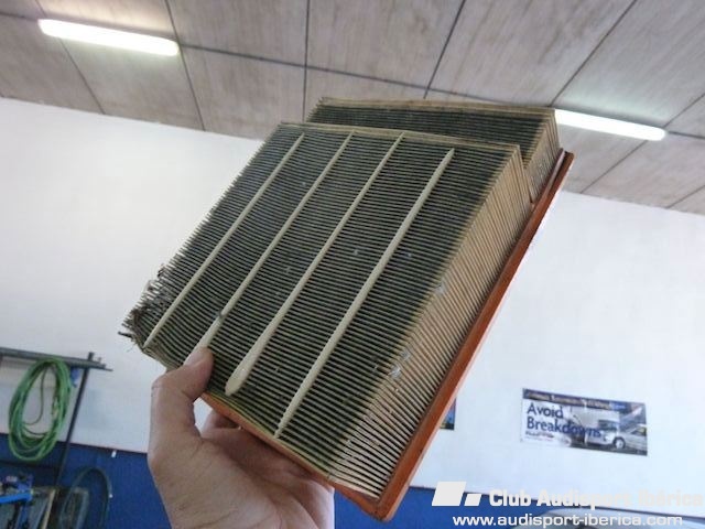

dkl77 Publicado 21 de Junio del 2013 Autor Denunciar Publicado 21 de Junio del 2013 Lo compre de segunda mano con 89.000 km y se ve que era un vico oculto, por suerte tenía garantía (parte), ya que el vendedor (profesional) que está en Barcelona. Y me dijo que si quería lo subiera y se encargaban.... Solo tengo eso que hacer!!!!! Y visto el estado del coche que supuestamente estaba revisado y en perfecto estado. Preferi utilizar la garantia adicional y poner la diferencia ya que al final entre una y otra me saía más o menos lo mismo y al menos aquí puede ir a ver el coche y hacerle todo lo demás (juntas de las fugas....), lo que estoy seguro no hubiera echo el vendedor. A modo de ejemplo te adjunto filtro de aire de un coche "supuestamente" revisado! Saludos Responder
