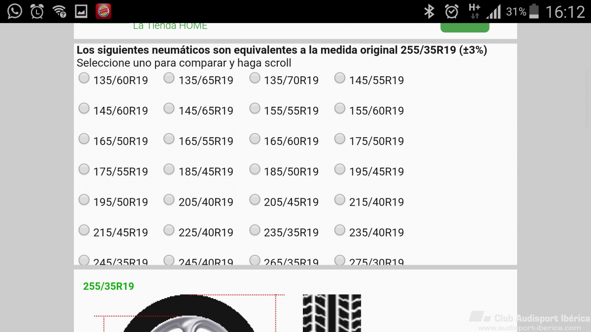

Lo tengo claro, pero no tanto.......los que llevais 19, que equivalencia de medidas hay para esta lllanta??? me explico, lo que he cogido ahora lleva 19, 255 me parece demasiado para el mal tiempo por aqui, asi que estaba pensando cuando toque de bajar , y no sé si se puede a 245/ 235 ....manteniendo el mismo perfil?? o si subo el perfil a 40....cual seria su equivalencia en medida......?? no se si me explico.....por ejemplo, que no sé si tendré que homologar.....245/40 / 19.......

Creo que no se baja el codigo de carga.....me parece!!!!!
Te dejo todas las equivalencias posibles en 19
Gracias MooCKye......ahora lo tengo muy claro......ahora toca ver si tengo que homologarlas o no!!!!!
