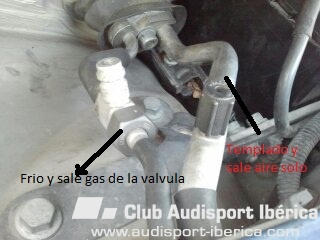

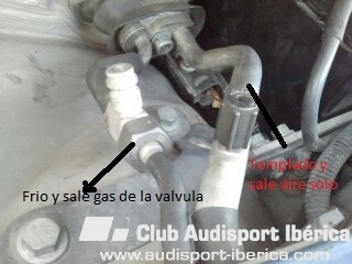

ionutz4you Publicado 16 de Abril del 2013 Denunciar Compartir Publicado 16 de Abril del 2013 Buenas a todos. Pues como bien se ha visto esta semana ha empezado a hacer un poco de calor y de paso el A/C del coche no va de ninguna manera. Es un A6 2.5 TDI del 2000 y bueno le das a ´´LOW´´ al clima , el compresor arranca y el ventilador también pero no hay aire frió He mirado los dos tubos que entran del A/C que entran en el habitáculo y el finito es super frio o sea que hay carga y esta metiendo el compresor, pero el gordo de al lado nada, ni frió ni caliente. Les he estado presionando las válvulas a los dos y del finito que esta frió sale gas-OK , pero el otro le presiono y nada , ha salido unos 10 segundos un poco de aire y ya esta. no se que le puede pasar. A ver si alguien tiene alguna idea y me indica. Un saludo! Responder Enlace al comentario Compartir en otros sitios web More sharing options...

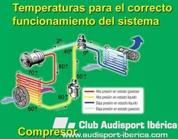

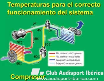

rapi Publicado 16 de Abril del 2013 Denunciar Compartir Publicado 16 de Abril del 2013 (editado) Buenas,no me gusta dar diagnosticos a distancia,ya que ha veces causa mas problemas que soluciones,es cierto que ha veces los sintomas son claros,pero otras toca seguir todo un patron y la gente cree que tiene 50 averias. Germanpf ha dicho lo mas logico,pero dado que dices no tener fallos registrados y doy por supuesto que el circuito tiene carga,te comento. Has empezado bien en el diagnostico al palpar los tubos,pero debes seguir. Con el coche a 90 grados,filtro de polen limpio y el clima encendido para que trabaje todo el sistema. Que debes tocar y encontrar caliente: Compresor. Conducto de refrigerante de alta presion desde la salida del compresor al condensador. El condensador-evaporador de al lado de la admision. Encontrar templado: Un condensador (desmontando la guantera). Un conducto de liquido desde el condensador al evaporador. Encontrar frio: Un conducto de refrigerante de baja presion frio hacia el compresor. un conducto de salida del evaporador frio. Y como se que a mas de uno le gusta,te pongo un esquema como guia. Luego ya tocaria una prueba de presiones. Pero eso es otro mundo,aunque si tienes relojes comparadores u opcion de que te los presten, te puedo guiar segun los valores. Un saludo! Editado 16 de Abril del 2013 por rapi Responder Enlace al comentario Compartir en otros sitios web More sharing options...

ionutz4you Publicado 17 de Abril del 2013 Autor Denunciar Compartir Publicado 17 de Abril del 2013 Buenas,no me gusta dar diagnosticos a distancia,ya que ha veces causa mas problemas que soluciones,es cierto que ha veces los sintomas son claros,pero otras toca seguir todo un patron y la gente cree que tiene 50 averias. Germanpf ha dicho lo mas logico,pero dado que dices no tener fallos registrados y doy por supuesto que el circuito tiene carga,te comento. Has empezado bien en el diagnostico al palpar los tubos,pero debes seguir. Con el coche a 90 grados,filtro de polen limpio y el clima encendido para que trabaje todo el sistema. Que debes tocar y encontrar caliente: Compresor. Conducto de refrigerante de alta presion desde la salida del compresor al condensador. El condensador-evaporador de al lado de la admision. Encontrar templado: Un condensador (desmontando la guantera). Un conducto de liquido desde el condensador al evaporador. Encontrar frio: Un conducto de refrigerante de baja presion frio hacia el compresor. un conducto de salida del evaporador frio. Y como se que a mas de uno le gusta,te pongo un esquema como guia. Luego ya tocaria una prueba de presiones. Pero eso es otro mundo,aunque si tienes relojes comparadores u opcion de que te los presten, te puedo guiar segun los valores. Un saludo! Hola rapi, en todo lo que dices tu tienes perfecta razón , ahora tengo una duda y no se de que condensador me hablas de debajo de la guantera por que yo he quitado la guantera y he visto los motores de las trampillas un modulo electrónico que se encarga de mandar los motores supongo el ventilador y el erizo que se dice que a veces falla. Pues yo el erizo lo cambie con uno de desguaces y sigue igual, no hay ninguna diferencia A ver si me aclaras lo del condensador. Recuerdo que el año pasado cuando le hice la carga del aire me han dicho que la presión de baja no esta bien pero como no tuve dinero pues no he dejado el coche para que lo miren. Un saludo y gracias por todo. Responder Enlace al comentario Compartir en otros sitios web More sharing options...
rapi Publicado 17 de Abril del 2013 Denunciar Compartir Publicado 17 de Abril del 2013 Buenas,el que buscas creo que esta a la izquierda,desmontando guantera.Si sigues el conducto e baja presion desde el vano motor,donde se unen y se introducen en el salpicadero,por eso creo recordad que la unica manera de acceder era a traves de la guantera pero creo recordar que para acceder bien habia que desmontar la consola central,prueba primero si puedes verlo desde la guantera.Su nombre es evaporador y no recuerdo exactamente si iva unido al radiador,el que esta con el ventilador de la guantera.No se si es el que cambiaste por uno de desguace. El orden de iquierda a derecha seria ,evaporador,modulo de control,motor del ventilador. Sino te buscare alguna foto. Por lo que dices,cuando la carga te dijeron que tenias mal la baja presion,es posible que tengas una obstruccion en un conducto o en uno de los componentes.Por eso te puse como tenias que tocar y que temperatura notar,para acercarte lo maximo posible al problema. Lo siguiente seria una prueba de presion y dependiendo los resultados exactos ya se prodria hacer un diagnostico muy certero de donde esta tu problema. Doy por hecho que en la carga se hizo un vaciado completo y una carga con la cantidad exacta de aceite,y porsupuesto el correcto R134que alguna vez ya vino al taller alguno que lo habian cargado mal y le daba muchos problemas. Un saludo!. Responder Enlace al comentario Compartir en otros sitios web More sharing options...
