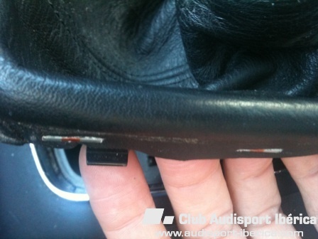

nachoas85 Publicado 17 de Abril del 2013 Denunciar Publicado 17 de Abril del 2013 Veo que es bastante complicado desmontar el pomo, aca paso en detalle la parte que quiero restaurar: Como podrán ver la pintura cromada del aro se fue saliendo. Aparentemente es plástico por lo cual se podría pintar. Alguien sabe que tipo de puntara podría emplearse para pintar este plástico?, Estoy pensando en cubrir con cinta adhesiva y dejar solo descubierto el sector que quiero pintar. Que les parece la idea?, alguna recomendación? Saludos Responder

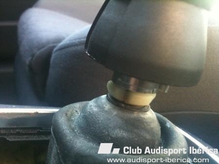

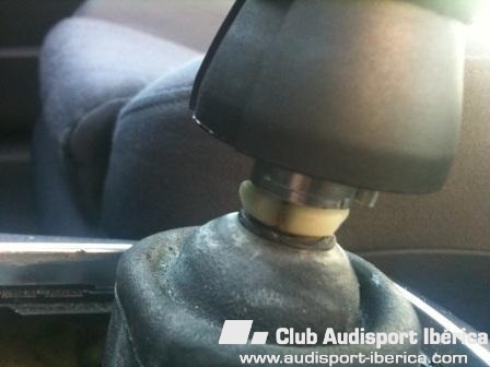

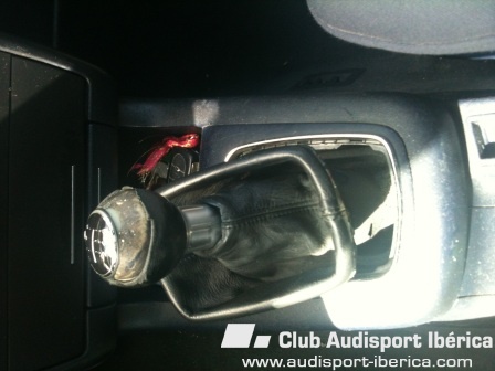

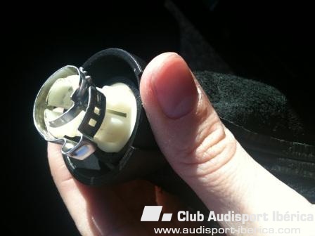

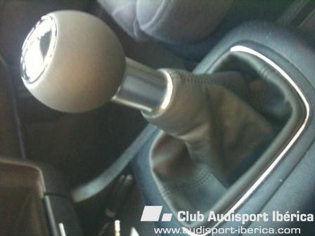

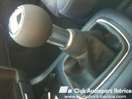

Miblogs_A3 Publicado 25 de Abril del 2013 Denunciar Publicado 25 de Abril del 2013 Yo cambié el pomo de mi coche solita... Lo compré en el concesionario Audi directamente, porque me salía 37€ y el de la web más o menos igual. no sé si lo hice bien o no... pero no se mueve. Desde el borde cromado levantas la capa del pomo (le digo capa al vestidito de cuero negro)... lleva 4 clicks, por lo que si haces presión para un costado y para abajo salen enseguida... Verás que arriba del todo está el pomo enganchado con una especie de vrida de metal... bastante complicada de sacar... pero con un destornillador y una pinza haciendo la presión correcta al final se quita. Luego pones el pomo nuevo, enganchas la vrida de metal nueva... (que yo creo que no la enganché muy bien... pero como te digo, no se mueve). y voilá! Te dejo algunas fotos. Responder
Miblogs_A3 Publicado 25 de Abril del 2013 Denunciar Publicado 25 de Abril del 2013 no sé por qué escribí vrida con V... lo siento.. sería bridas.. con B! y ya que estoy en otro post te dejo más fotos... Responder
nachoas85 Publicado 25 de Abril del 2013 Denunciar Publicado 25 de Abril del 2013 Muy bueno! , luego de colocar la nueva palanca es facil volver a enganchar el vestido de la palanca?? Saludos Responder
Miblogs_A3 Publicado 26 de Abril del 2013 Denunciar Publicado 26 de Abril del 2013 Muy bueno! , luego de colocar la nueva palanca es facil volver a enganchar el vestido de la palanca?? Saludos Sí Nacho es lo más fácil de todo!! Lo único que a mí me presentó más lío fue quitar la brida esa de metal... pero con un poco de palanca y unas herramientas al final se quita (aunque lo tengas que romper un poco). Y lo que te digo... al colocar la nueva brida de metal no termina de presionar del todo, pero la palanca no se mueve NADA DE NADA! Si yo lo hice!! tú también puedes!! Animo! Responder
