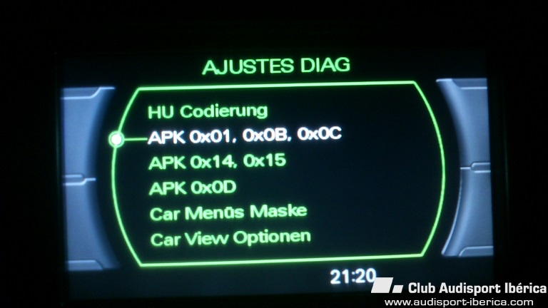

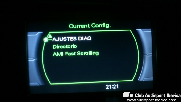

zato7700 Publicado 11 de Junio del 2013 Autor Denunciar Publicado 11 de Junio del 2013 Buenas noches a todos. Tengo buenas noticias a falta de comprobar en sí que a través de mi AUX-N entra sonido al coche y se escucha por los altavoces. El caso es que, como he comentado esta mañana, me acaba de llegar el Cable VAG-COM y ya codifiqué mi B8 para que apareciera el Menú Oculto. Una vez eso hecho, me metí en dicho Menu y fui tocando todo hasta llegar a la opción que necesitaba activar. La primera pantalla del Menu Oculto donde hay que "clicar" es la siguiente: La siguiente pantalla a la que hay que acceder es la siguiente: . La siguiente es la siguiente: Responder

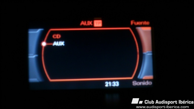

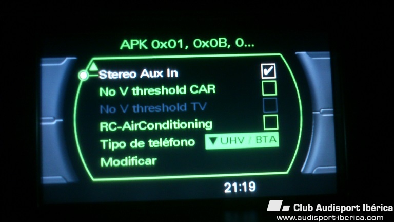

zato7700 Publicado 11 de Junio del 2013 Autor Denunciar Publicado 11 de Junio del 2013 . Como podéis ver, en esa pantalla, simplemente hay que activar la opción de "Stereo Aux in", la cual la tendréis deseleccionada, ir después al final de esa misma pantalla, donde hay que guardar los cambios hechos, y listo.... Nos salimos del Menú Oculto, reseteamos el MMI mediante la pulsación de los 3 botones de siempre, y cuando volvemos a entrar en el "Menú Media" del MMI, y pulsamos en "Fuentes", gualá...., ya me aparece la opción... iuuujjjjjjjuuuuuhhhhhhh!!!!!!. En la pantalla del MMI ya veo lo siguiente: Responder
