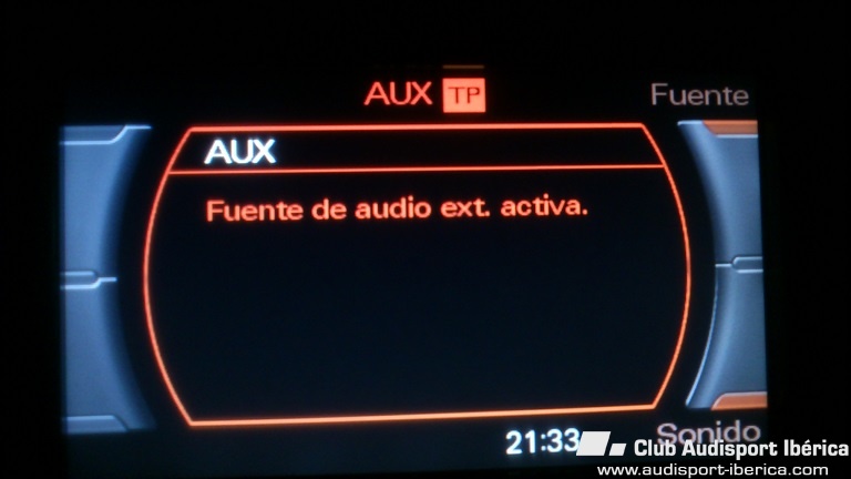

zato7700 Publicado 11 de Junio del 2013 Autor Denunciar Publicado 11 de Junio del 2013 .... y si pulso sobre la opción "AUX" de dicha pantalla, me aparece esta última pantalla: . En fin, que creo que lo he conseguido... Solo queda comprobar que enchufando el Jack de sonido correspondiente debajo del apoyabrazos central, se escucha música como yo quería... Al final no he tenido que configurar nada más con el VAG-COM para que funcione el brico en mi coche (otra cosa es que cuando lo pruebe, no se escuche el sonido..., pero ya os lo confirmaré cuando lo pruebe, para mi tranquilidad en particular y para la de todos en general). Un saludo y muchas gracias a todos los que me han echado una mano en este Brico. Espero que a alguien le valga también como a mí. Chaooooooooooooooooo. Responder

zato7700 Publicado 13 de Junio del 2013 Autor Denunciar Publicado 13 de Junio del 2013 Buenos días a todos. Se escuche sonido y funciona mi AUX-IN por finnnnnnn!!!!!!!!!!!!!!!!!!!!!!!!!!. Iuuuujjjjuuuuuuuuuhhhhhhhhhhhh!!!!!. Gracias a todos. Responder
