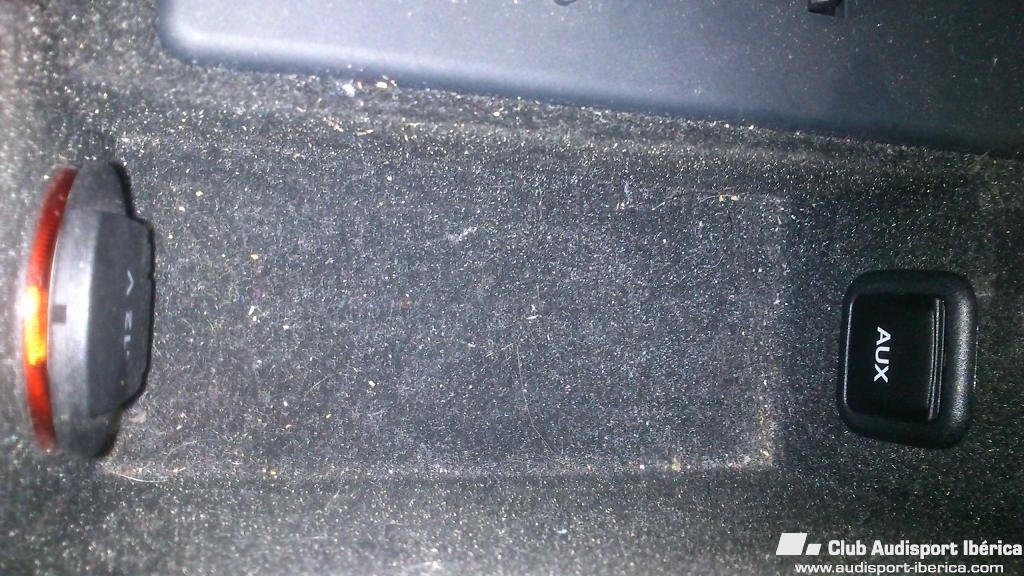

Cesar flores Publicado 20 de Septiembre del 2020 Denunciar Publicado 20 de Septiembre del 2020 En 19/4/2013 a las 0:07, zato7700 dijo: El Aux-In es la entrada auxiliar del equipo de sonido del coche. Sirve, por ejemplo, para conectar una Tablet, un DVD, etc. y escuchar su sonido por los altavoces del coche. Un saludo. En 18/4/2013 a las 11:08, zato7700 dijo: Enchufo el nuevo AUX-IN a ese conector maravilloso y “gualá”, todo queda como de serie, aunque un poquito más sucio…. Jijiji, perdón por no haber aspirado antes: Perdona yo tengo en mi audi exactamente eso ya instalado, y enchufo el mini jack al movil y en la pantalla me sale q la salida aux esta conectada pero no escucho el movil por los altavoces, no se si me podeis ayudar Responder

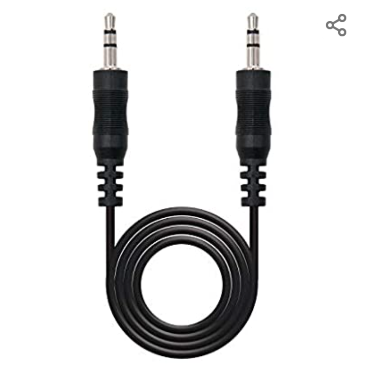

Farn68 Publicado 20 de Septiembre del 2020 Denunciar Publicado 20 de Septiembre del 2020 hace 2 horas, Cesar flores dijo: Perdona yo tengo en mi audi exactamente eso ya instalado, y enchufo el mini jack al movil y en la pantalla me sale q la salida aux esta conectada pero no escucho el movil por los altavoces, no se si me podeis ayudar Imagino que utilizas este cable para conectar el móvil: Si no escuchas nada a través del "AUX" comprueba los conectores o el propio cable. Tendría que sonar sin más problemas, incluso hay un ajuste para subir o bajar la ganancia de esa entrada auxiliar... Responder
Cesar flores Publicado 20 de Septiembre del 2020 Denunciar Publicado 20 de Septiembre del 2020 hace 3 minutos, Farn68 dijo: Imagino que utilizas este cable para conectar el móvil: Si no escuchas nada a través del "AUX" comprueba los conectores o el propio cable. Tendría que sonar sin más problemas, incluso hay un ajuste para subir o bajar la ganancia de esa entrada auxiliar... Correcto con ese cable, e probado varios cables y nada, en cambio en otro coche si va perfectamente, ¿puede ser de la entrada aux del coche? Algun cable q no vaya o algo asi esque es rarisimo Responder
Farn68 Publicado 21 de Septiembre del 2020 Denunciar Publicado 21 de Septiembre del 2020 En 20/9/2020 a las 12:48, Cesar flores dijo: Correcto con ese cable, e probado varios cables y nada, en cambio en otro coche si va perfectamente, ¿puede ser de la entrada aux del coche? Algun cable q no vaya o algo asi esque es rarisimo Si tienes esa entrada auxiliar en el reposabrazos, debes tener habilitada también dicha entrada en el MMI. Por curiosidad, ¿Llevas AMI en la guantera? Responder
Cesar flores Publicado 22 de Septiembre del 2020 Denunciar Publicado 22 de Septiembre del 2020 hace 15 horas, Farn68 dijo: Si tienes esa entrada auxiliar en el reposabrazos, debes tener habilitada también dicha entrada en el MMI. Por curiosidad, ¿Llevas AMI en la guantera? Perdona por no haberte contestado antes, esta todo bien era problema del movilestaba averiado la salida del móvil Responder
Farn68 Publicado 23 de Septiembre del 2020 Denunciar Publicado 23 de Septiembre del 2020 hace 16 horas, Cesar flores dijo: Perdona por no haberte contestado antes, esta todo bien era problema del movilestaba averiado la salida del móvil No te preocupes, al menos sabes que la conexión del coche está bien... Responder
