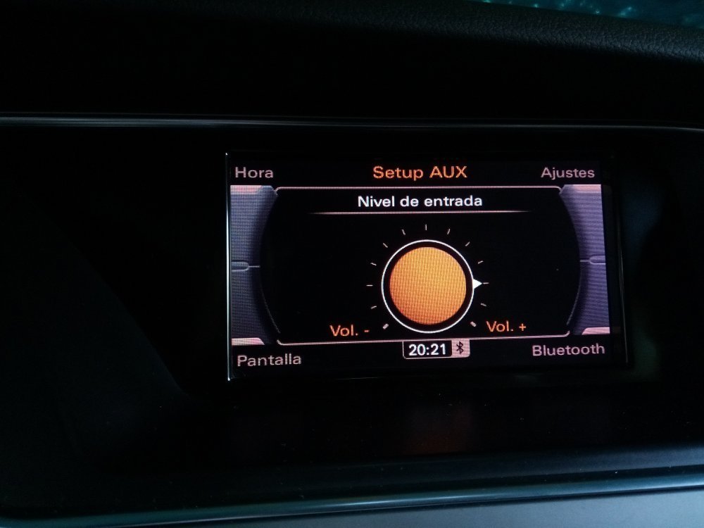

Publicado (editado)
@AcuatroA
Trastea un poco a ver si en alguna de las pantallas del MMI te aparece esto:
IMG_20190804_202101.jpg.604bcd7bfd4a35123819f1546818a328.jpg.90e29514ea013c9b32862011d80ed48b.jpg
Este ajuste aparece en el MMI3G (el mío) para poder subir o bajar el volumen de la fuente auxiliar "dentro" del volumen general.
No sé si este ajuste se encuentra en tu unidad, pero puede ser que si y no lo sepas.
Editado por Farn68

En 28/11/2021 a las 21:00, Farn68 dijo:
@AcuatroA
Qué va.. ojalá. He tocado por todos los lados y solo puedo ajustar el volumen del tlf, navegación, etc.
De hecho, en mi coche no estaba activa si quiera la opción aux. La activaron cuando le enchufaron el cable en el amplificador.
El mmi de mi coche es más antiguo, creo..v

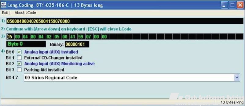

En 18/4/2013 a las 11:15, zato7700 dijo:
Si tuviera instalado en mi coche algo diferente a MMI 2G o 3G, la codificación por VAG-COM sería como sigue:
CODIFICAR VIA VAG-COM:
Una vez instalada la salida AUX-IN de la radio, procedemos a activar.
Select Control Module -> [select] ->[56 – Radio]
[Coding – 07] -> Long Coding Helper -> Byte 0
Bit 0 - Analog Input (AUX) Installe (1= activado)
Bit 2 - Analog Input (AUX) Monitoring active (1= activado)
Exit LCode o ESC -> [Do it!] para que acepte el New Coding -> Codificación aceptada.
Pero esa codificación solo vale para radio Concert o Symphony…
A ver si tenéis más suerte que yo y vuestro MMI 2G reconoce el AUX-IN por ser un modelo mejor o más avanzado, o porque dais con el sitio adecuado para codificarlo y poderlo utilizar, porque yo, realizadas todas esas conexiones, me he encontrado con ese problemón y es como si no hubiera hecho nada…
Si alguien encuentra la manera de codificar este BRICO con VAG-COM y que lo reconozca, por favor, decírmelo o decírnoslo, y se publica y así a todos nos sirve.
Muchas gracias.
