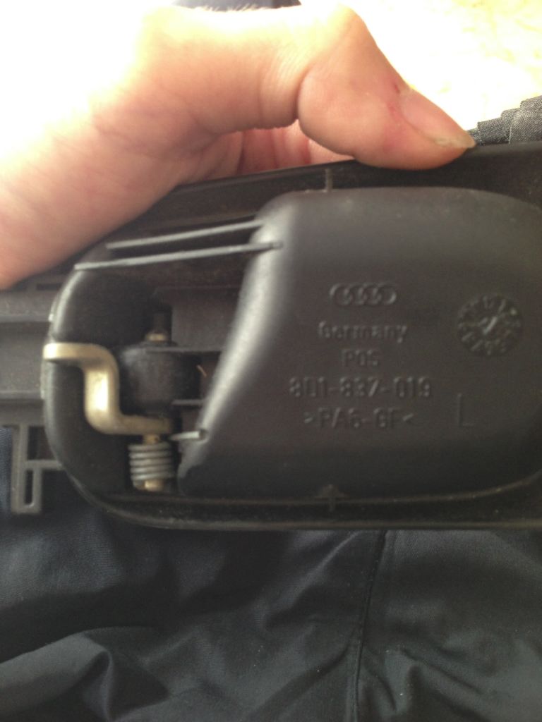

javiek Publicado 18 de Abril del 2013 Denunciar Publicado 18 de Abril del 2013 Hola, como se aprieta el tirador interior de la puerta izquierda del coche. Lo llevo muy, pero que muy flojo. Y he desmontado el panel, pero no veo donde hay que apretar, sin que me cargue nada. Os dejo la imagen, donde se ve que pieza es la que quiero apretar: Gracias de antemano. Responder
Onán_vigo Publicado 18 de Abril del 2013 Denunciar Publicado 18 de Abril del 2013 igual tienes el muelle del tirador roto. Responder
mikela4 Publicado 18 de Abril del 2013 Denunciar Publicado 18 de Abril del 2013 Desmonta el panel de tapiceria, veras que el tirador va con un muelle fijado en el eje del mismo tirador, Seguro que esta roto. Y para encontrar el mismo muelle, te va a costar un ojo. Busca alguno en una ferreteria y adaptalo. Responder
zeimon Publicado 18 de Abril del 2013 Denunciar Publicado 18 de Abril del 2013 igual tienes el muelle del tirador roto. +1 Es eso seguro. De hecho no se queda colgando del todo porque el mismo cable lo sujeta un poco, pero claro, menos que el muelle Responder
sata Publicado 18 de Abril del 2013 Denunciar Publicado 18 de Abril del 2013 En algún caso he visto el muelle sano y lo que estaba roto era la pieza con dos patillas donde encaja el muelle. Cogí el muelle para ponerselo al mío,.............. y al tratar de meterlo,....se me rompió. Sigo con el tirador bailando. S2 Responder

mejy87 Publicado 19 de Abril del 2013 Denunciar Publicado 19 de Abril del 2013 Yo tambien le tengo flojo desde hace mucho tiempo pero consegui un tirador completo hace años de un siniestro y por pereza no lo e cambiado pero esta en tareas pendientes jejeje Ay os dejo el muelle para el que no sepa como es se aga una idea S2 Responder
A4 turbo Publicado 19 de Abril del 2013 Denunciar Publicado 19 de Abril del 2013 Pues como dice zeimon prueba con la pinza, porque así en la foto parece idéntico. Responder
javiek Publicado 19 de Abril del 2013 Autor Denunciar Publicado 19 de Abril del 2013 Muchas gracias Mejy87. Asi ya tengo una clara idea del tema. Responder
mejy87 Publicado 19 de Abril del 2013 Denunciar Publicado 19 de Abril del 2013 De nada javiek, decir que ese tirador le coji de un A3 sline hace 8 años y le tengo en casa para ponerle pero es el mismo que usa nuestro S2 Responder
