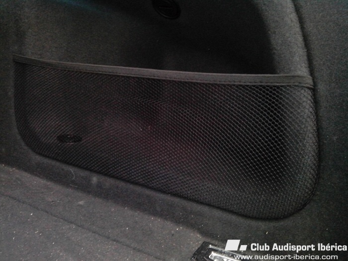

Perico22 Publicado 30 de Junio del 2013 Denunciar Publicado 30 de Junio del 2013 Pues yo he puesto esto. Es funcional y no queda mal, si no lo comparas con el original, no parece un pegote puesto. Y lo mejor, precio 3€ aprox. Tiempo de montaje, 1 minuto. Se trata de la red que puedes comprar en cualquier gran superficie. Responder
enoon Publicado 1 de Julio del 2013 Autor Denunciar Publicado 1 de Julio del 2013 Pues la verdad que no queda nada mal! En qué gran superficie te has hecho con ella? Algun enlace al producto para ver la descripcion? Responder
Perico22 Publicado 2 de Julio del 2013 Denunciar Publicado 2 de Julio del 2013 Es la clásica red que sirve para pegar con velcro en el fondo del maletero y llevar allí cosas sueltas. Como viene con velcros y lleva los bordes elásticos, pues quitas el cajón, la tensas y pegas los los velcros detrás, luego cuando vuelves a poner el cajón, queda así. Responder
