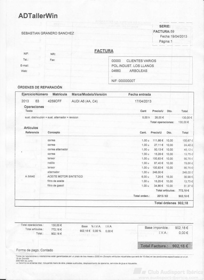

a6_25tdi_es Publicado 19 de Abril del 2013 Denunciar Compartir Publicado 19 de Abril del 2013 De vuelta con el coche. Cambio de todas las correas, 3 tensores? de la correa de distribucion, aceite + filtro, filtro gasoil, alternador de recambio. Os parece bien el precio? Responder Enlace al comentario Compartir en otros sitios web More sharing options...
panadero_es Publicado 19 de Abril del 2013 Denunciar Compartir Publicado 19 de Abril del 2013 Yo creo que sí, que es muy buen precio, lo único es que no sea la primera vez que le hacen una distribución a este modelo. Yo cambiaría también el termostato que serán 30€. Responder Enlace al comentario Compartir en otros sitios web More sharing options...
rapi Publicado 19 de Abril del 2013 Denunciar Compartir Publicado 19 de Abril del 2013 No se si es tu factura o un presupuesto. En mi opinion aceite y filtros bien de precio. El alternador si es de intercambio me parece un precio muy bueno. Con la distribucion desconoco los km que tiene el coche,no pone nada de bomba de agua ni termostato y sin saber los km,no puedo decirte si van a faltar mas piezas,ademas veo que el anticongelante no esta reflejado y este debe ser G12 sino quieres problemas ni el iva. Un saludo! Responder Enlace al comentario Compartir en otros sitios web More sharing options...
a6_25tdi_es Publicado 19 de Abril del 2013 Autor Denunciar Compartir Publicado 19 de Abril del 2013 No se si es tu factura o un presupuesto. En mi opinion aceite y filtros bien de precio. El alternador si es de intercambio me parece un precio muy bueno. Con la distribucion desconoco los km que tiene el coche,no pone nada de bomba de agua ni termostato y sin saber los km,no puedo decirte si van a faltar mas piezas,ademas veo que el anticongelante no esta reflejado y este debe ser G12 sino quieres problemas ni el iva. Un saludo! El coche tiene 270.000km, sin bomba de agua y termostato, sin cambiar el anticogelante Responder Enlace al comentario Compartir en otros sitios web More sharing options...
rapi Publicado 19 de Abril del 2013 Denunciar Compartir Publicado 19 de Abril del 2013 No se si es la segunda o la tercera distribucion del coche.En todo caso si en la anterior no se hizo,considero un riesgo no incluir termostato,bomba de agua y el cambio de anticongelante. No entiendo muy bien la especificacion que pone,yo te pongo lo que se deberia cambiar ,aunque depende mucho de si se cambio en la anterior. Corre bomba inyeccion Rodillo Tensor Correa de distribucion Rodillo tensor Polea rodillo tensor Rodillo reenvio Palanca tensora Dispositivo tensor Correa poli-v polea inversora polea inversora amortiguador Correa poli-v a.a. Tensor correa a.a. Ademas es posible que necesites reparar los casquillos guia del brazo tensor de la correa de servicios,o te daras cuenta cuando el daño este hecho. Responder Enlace al comentario Compartir en otros sitios web More sharing options...
