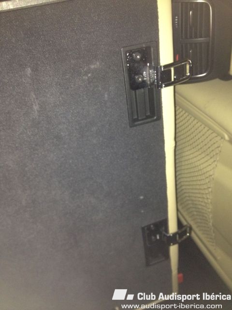

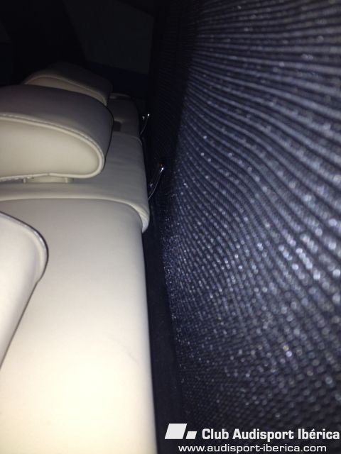

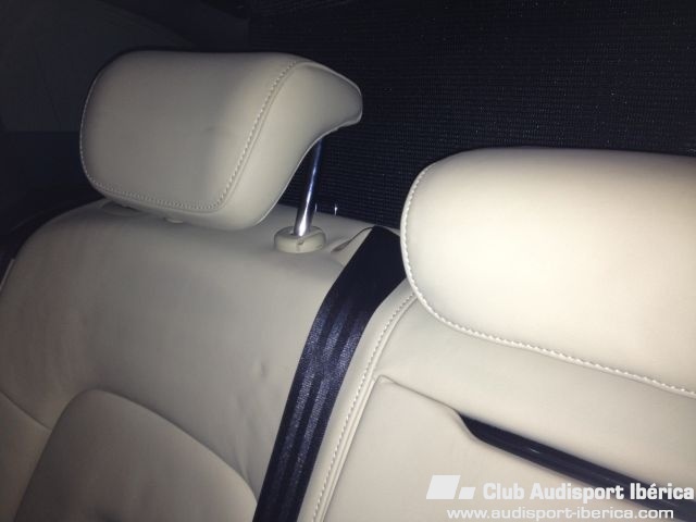

Pinon Publicado 18 de Junio del 2013 Denunciar Publicado 18 de Junio del 2013 adjunto fotos de mi instalación del top tether. En el asiento trasero derecho y central. En el izquierdo no hay preinstalación en el asiento. Responder
Jordillo Publicado 18 de Junio del 2013 Denunciar Publicado 18 de Junio del 2013 Muuuchas gracias Pinon... Ahora me queda claro! Lo único que no entiendo es que función tiene el de la plaza central ¿Llevas isofix también ahí? El tema de las homologaciones es así de absurdo... Yo se lo voy a poner si o si. Responder
Pinon Publicado 19 de Junio del 2013 Denunciar Publicado 19 de Junio del 2013 No, en el central no hay isofix. Quizá se pueda poner el izquierdo con el ancla central. Lo preguntare en la tienda. No obstante al menos tengo uno totalmente operativo Responder
Jordillo Publicado 19 de Junio del 2013 Denunciar Publicado 19 de Junio del 2013 Uff, no creo que cumpla con su función anclandolo en el centro... Creo que sólo montaré el de la derecha. De todas formas es dónde llevo siempre la sillita. Responder
