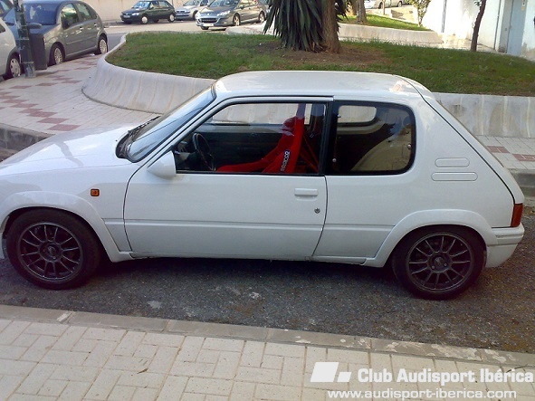

Caniho Publicado 17 de Julio del 2013 Denunciar Publicado 17 de Julio del 2013 Y las fotos?queremos fotos jajaja Solo tengo esta foto a mano ahora mismo,pero si quieres verlo en acción pon en youtube "caniho guadix" y te salen videos mios,los mas interesantes son uno picandome con un clio sport de 182cv y otro con un mini cooper S que es del 2010. Un saludo. Responder
elycarlitos Publicado 17 de Julio del 2013 Denunciar Publicado 17 de Julio del 2013 y que motor llevas metido? Responder
Caniho Publicado 19 de Julio del 2013 Denunciar Publicado 19 de Julio del 2013 Llevo un 1600 8v de saxo VTS 90cv con la culata modificada a carburación y mejorados los conductos de admisión y escape por un preparador de motos,el árbol de levas y los muelles de válvulas cambiados,colectores de escape RC racing 4-1 con linea de escape completa recta hasta el silenciador trasero que llevo el de origen,lleva los 4 carburadores originales modificados para que le entre mas gasolina para el 1600 y trompetas de aluminio con un filtro en cada trompeta,con eso suelen dar entre 120 y 130 cv y con el corte de encendido a 7500 rpm mas o menos. Después llevo freno de discos trasero con el puente de atrás modificado y ensanchado 2 cm,pinzas de freno de 205 GTI con pastillas deportivas OMP delante y detrás,suspensión de cuerpo roscado gaz con copelas excéntricas para regular caída y avance,el interior completamente aligerado sin tapizado del suelo ni nada,solo asientos y salpicadero y una palanca de cambios por cables acoplada y suplementada cerca del volante. Ahora mismo lo tengo parado porque no he tenido mucho tiempo estos 2 últimos años,pero estoy haciéndole un motor que teóricamente debería dar sobre 140cv,después le pintare el hueco motor que es lo que le queda y le montare unos manguitos venair que tengo de silicona azul,si puedo le montare también unos brazos de suspensión de duro aluminio sin silenblocks,todo con rotulas uniball y regulables completamente y lo homologare si se puede,que con lo que mas pegas tengo es con el colector de escape,ya os ire informando si lo consigo. Responder
