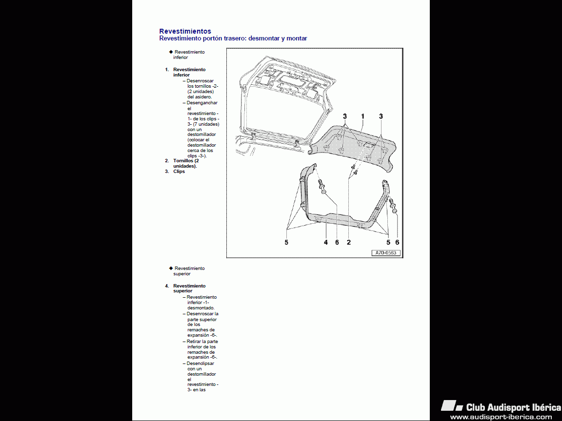

diario Publicado 21 de Abril del 2013 Denunciar Publicado 21 de Abril del 2013 El forro interior del porton trasero va en dos piezas. Una de ellas va simplemente a presión con las grapas. Quitada esa, aparecen dos tornillos correspondientes a la otra parte. Se quitan, y el resto va también a presión. Un saludo Responder

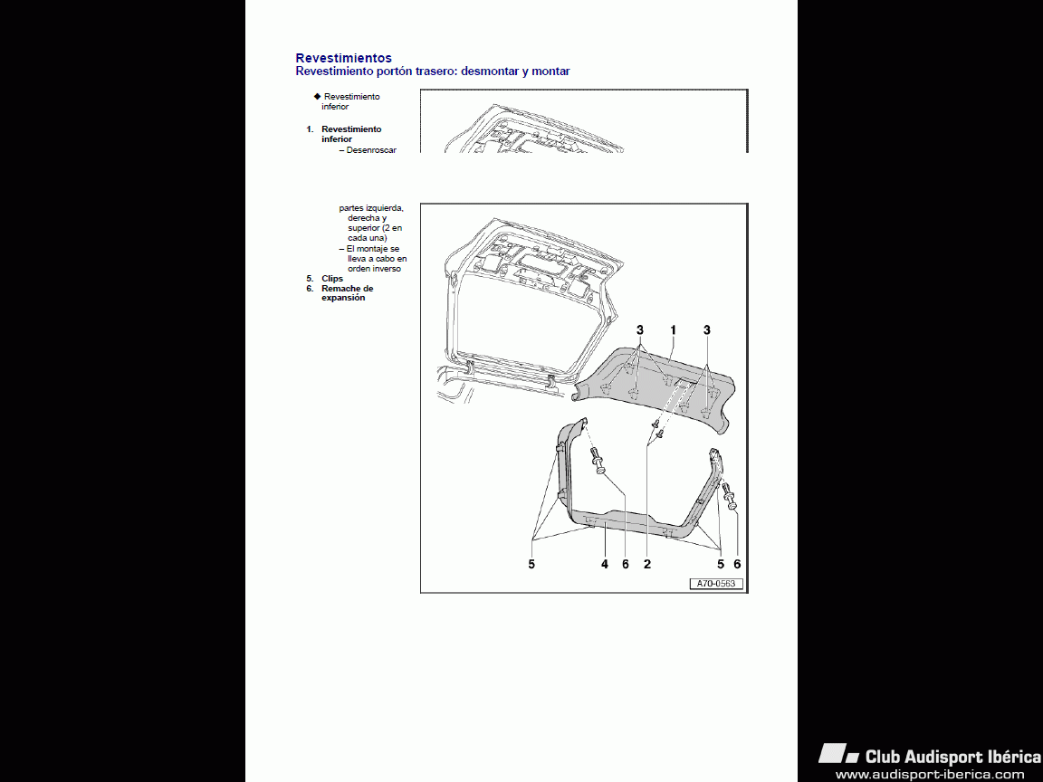

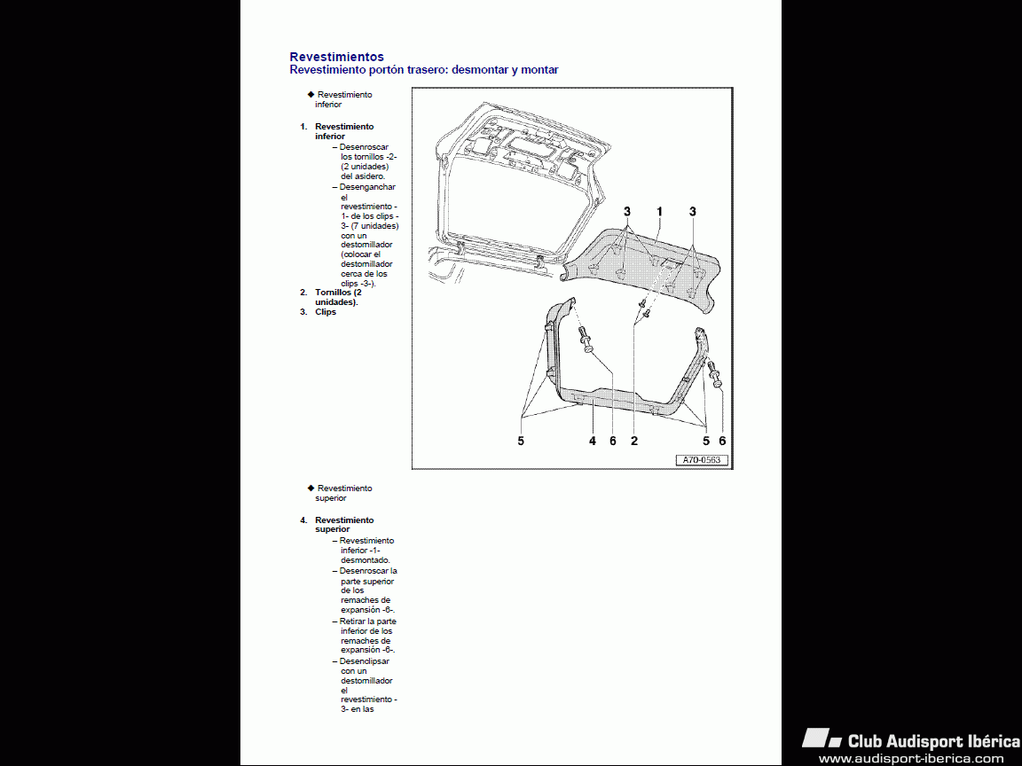

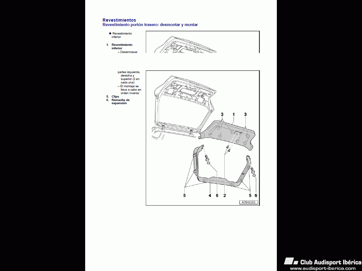

Atres 8LR Publicado 22 de Abril del 2013 Denunciar Publicado 22 de Abril del 2013 (editado) Aquí tienes, tal y como te explica diario en el post de arriba V's Editado 22 de Abril del 2013 por Atres 8LR Responder

Iago Rodriguez Publicado 23 de Abril del 2013 Denunciar Publicado 23 de Abril del 2013 Tienes los tornillos de la agarradera, los sacas, creo que son dos, y despues tiras para abajo sin miedo que tiene las grapas, despues quitas los dos tornillos que ves y ya esta! Responder
Donjoe Publicado 28 de Abril del 2013 Autor Denunciar Publicado 28 de Abril del 2013 Al final cecidnedo un poco la moldura-plastico,,y con sumo cuidado he soltando 2 grapas lo he podido hacer. saludos Responder
uliojea Publicado 3 de Julio del 2013 Denunciar Publicado 3 de Julio del 2013 Que tal chicos, he intentado lo mismo por el mismo problema pero no fui capaz de sacar el plastico! ha que tirar para abajo por el asidero una vez quitados los dos tornillos o hace falta meter el destornillador para hacer palanca y quitar las grapas? tengo miedo de cargarmelo... Saludos! Responder
JJ_325 Publicado 3 de Julio del 2013 Denunciar Publicado 3 de Julio del 2013 Que tal chicos, he intentado lo mismo por el mismo problema pero no fui capaz de sacar el plastico! ha que tirar para abajo por el asidero una vez quitados los dos tornillos o hace falta meter el destornillador para hacer palanca y quitar las grapas? tengo miedo de cargarmelo... Saludos! Tirar con 2 c*** que no rompe..jejej.empezad a tirar por donde estan los tornillos hacia arriba...que sale bien.. Responder
