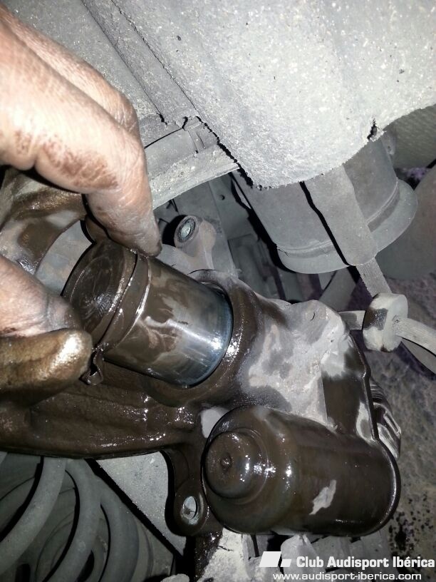

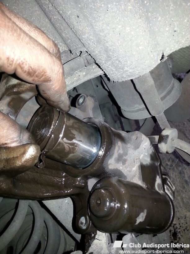

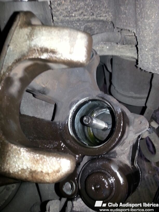

Juancho Publicado 29 de Abril del 2013 Autor Denunciar Publicado 29 de Abril del 2013 Hola ha todos, Pues ya he cambiado las pastillas y al final lo hice ccon el vag-com, volviendo a la version antigua 11.3 El tema esta en que mi coche siempre ha tenido una averia, el.motor izquierdo no funciona, si pones el freno de mano se queda clavado, bien sea por el motor o por tema electrico, asi que nontube mas narices que hacerlo manual aprovechando para desmontar y echar un vistazo Responder
Juancho Publicado 29 de Abril del 2013 Autor Denunciar Publicado 29 de Abril del 2013 El guardapolvos no tenia, el mecanico que lo toco lo rompio, luego continuo Responder

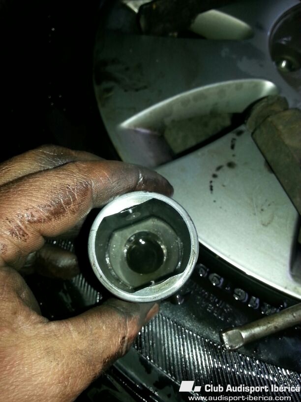

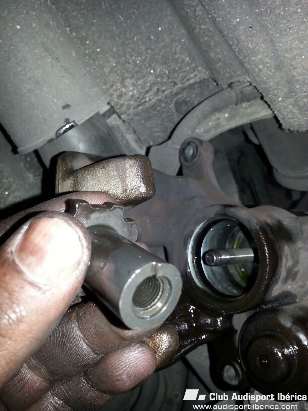

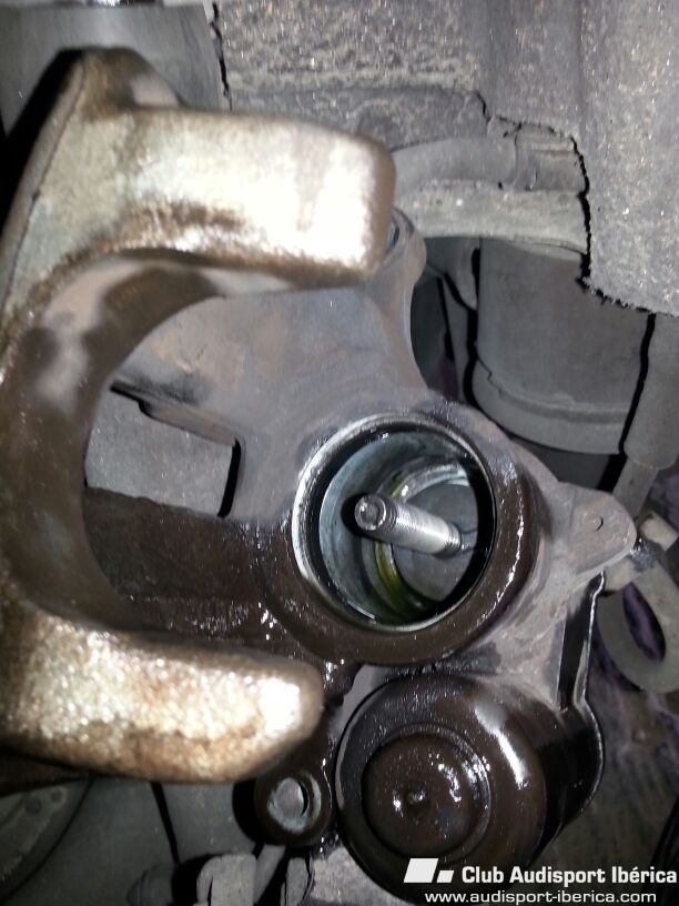

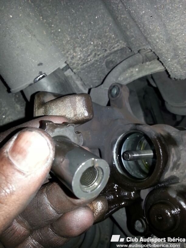

Juancho Publicado 29 de Abril del 2013 Autor Denunciar Publicado 29 de Abril del 2013 Pues bien, como decia, ya que el freno se quedaba clavado con el vagcom tampoco hacia su funcion de quitar la presion asi que recurri hacerlo manualmente. Abrí el purgador y retrocedes el piston hacia atras para que salga el aceite, a continuación sacas el oiston hacia adelante para ver el estado del interior. Allir encontramos un esparrago, que rosca con un embolo el cual tiene un alojamiento conico para el piston Responder
Juancho Publicado 29 de Abril del 2013 Autor Denunciar Publicado 29 de Abril del 2013 Aqui tenemos el alojamiento conico del piston Responder
