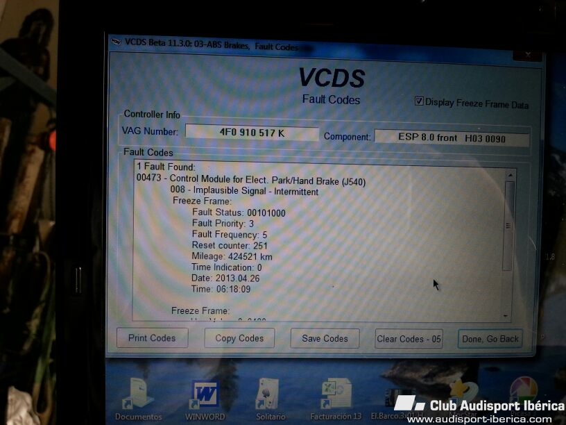

Casi con seguridad es un fallo eléctrico. Revisa bien los cables y conexiones. Para salir de dudas puedes probar a cambiar de sitio los motores y si sigue fallando el mismo lado es algún cable roto o alguna mala conexión.
He leido en algun post que puede ser la centralita, pero no se donde esta ubicada

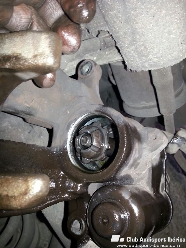

Buenas Juancho. Resulta que cambiando las pastillas, se me ha salido el piston, y no hay manera de volverlo a colocar. Regulo el casquillo que da vueltas, pero lo que es el piston en si, no entra mas de un par de milimetros. Parece que hay una junta que no deja, o puede ser que con el vacio que hace, no se meta. No he quitado el tornillo del purgador, porque no estoy seguro de cual es. Puede ser eso? Despues como le vuelvo a meter el liquido que se ha derramado? o tengo que pasar por el taller?
